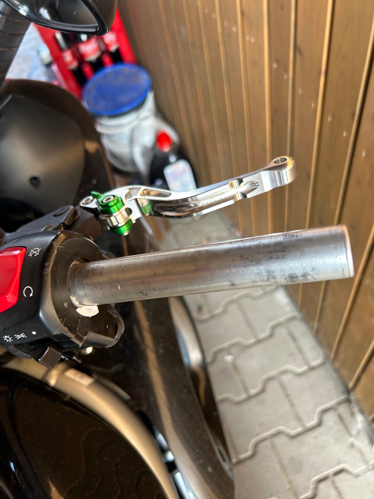

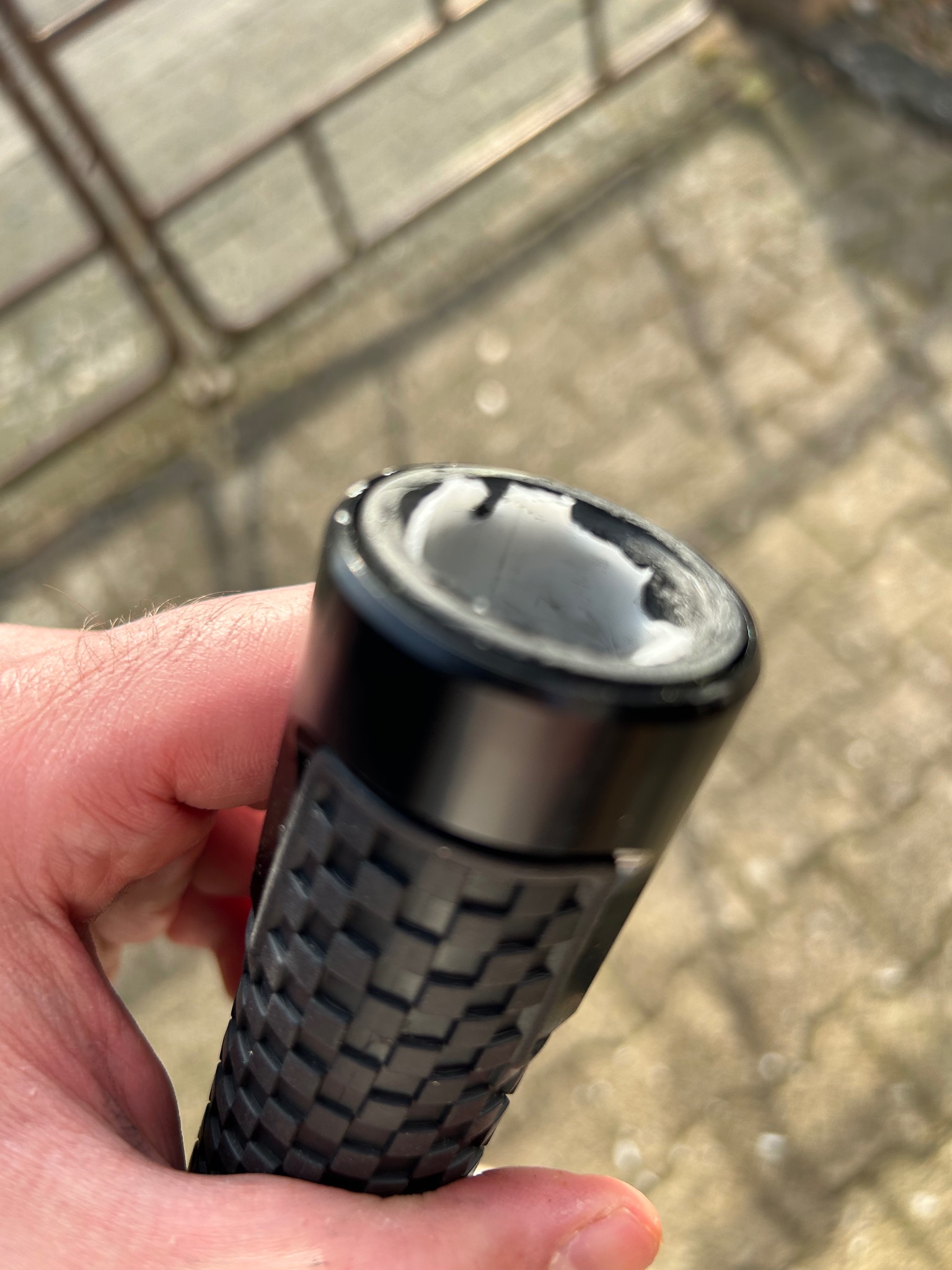

Moin, bei meiner knubbel(Bj00) mit einem superbikelenkerumbau ist das Plastik vom gasgriff abgebrochen als ich das Gummi wechseln wollte.
Wisst ihr welches Plastikteil das konkret ist damit ich auch das richtige bestelle.
War wohl beim einstecken etwas zu grob :roll:
Ich hoffe mal das war jetzt nichts fatales…

https://www.ronayers.com/oemparts/a/suz ... ndle-lever
Ich habe meine eine Knubbel auf einen R6 Gasgriff umgebaut. Irgendwo müsste das Original noch sein. Bei Interesse gehe ich gerne mal auf die Suche.

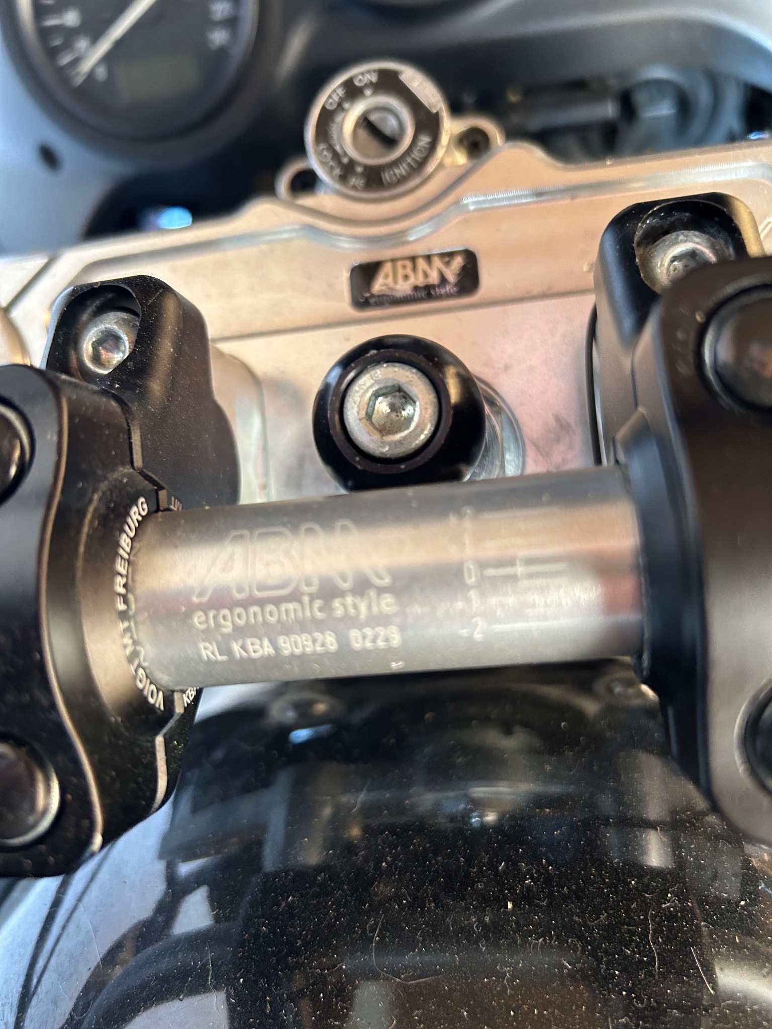

Das wäre super, würde der denn auch auf mein Lenker passen ? Ist ja nicht der originale Lenker

Der Durchmesser ist gleich dem originalen.

Vermutlich haben 95 Prozent aller Motorräder den gleichen Lenkerdurchmesser, nämlich 22 Millimeter bzw. 7/8 Zoll. Das ist Standard.
Dicker ist er zum Beispiel bei Harley-Davidson und bei einigen BMWs (aber die kochen bei allem ihr eigenes Süppchen).

Ich schätze, die Hülsen könnten sich bei anderen Moppeds in der Breite unterscheiden. Ansonsten wäre es nun doch zu einfach/zu universell, oder? :) devil

Ja die Hülse ist schon speziell für die Suzuki, wichtig ist das das Einhängeteil für die beiden Züge passt. Der Lenkerdurchmesser mit 22mm ist gängig. Aber der Griff sollte schon für die SV AV Knubbel sein, auch die Hülse der anderen Baureihen ist unterschiedlich.
