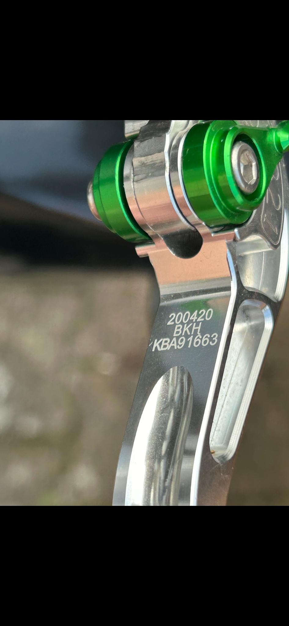

Moin, tüv steht vor der Tür und mir ist etwas aufgefallen.
Habe die SV 650S AV

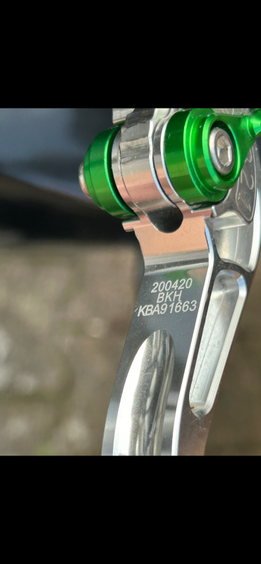

Ich habe die brems und kupplungshebel von vtrec mit der KBA91663 aber es wird eine komplett andere Adapter Nummer angezeigt bzw. die Nummer 200420 für kein Motorrad aufgelistet. Was bedeutet das konkret für mich? Muss die adapternummer komplett übereinstimmen?
ABE
Bremshebel
Beiträge: 5145
Re: Kupplungs und bremshebel abe
Beitrag von 2blue » 23.03.2024 11:35
ich würde jetzt mal sagen,dass die 200420 nicht die Adapternummer ist, da hier auch nicht der Adapter zu sehen ist.
Adapternummer sollte auf den Adaptern stehen so wie bei mir.

unlucky
Beiträge: 27
Registriert: 03.07.2022 13:49
Beitrag von unlucky » 23.03.2024 13:43
Für brems und kupplungshebel benötige ich keine abe?
Würde mir etwas Ärger mit dem sv ersparen :D

Beitrag von sicksam666 » 27.03.2024 12:02

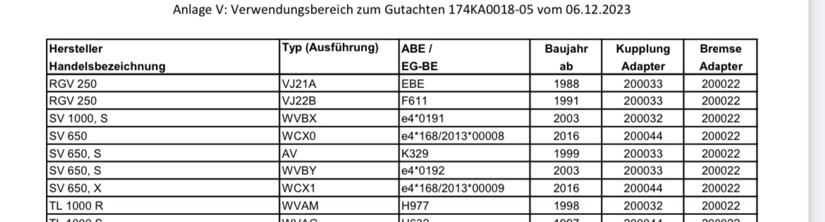

Schau mal bei auf die Vorderseite deiner Hebel laut Motea seite steht die Nummer vorne drauf
Bild dient als Bsp. vielleicht klärt das es, die Nummer auf dem Hebel würde ich als Artikel Nummer deuten

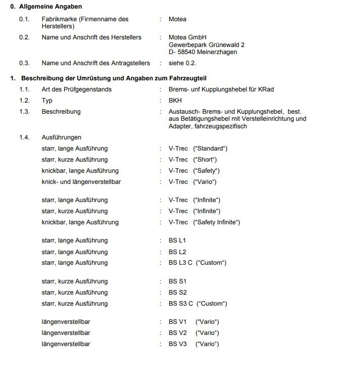

Und das BKH kommt ja aly Typ in der ABE vor unter 1.2 siehe anhang.
so würde ich argumentieren
Screenshot 2024-03-27 120311.jpg (69.7 KiB) 3758 mal betrachtet
Beste Grüß Chris
unlucky
Beiträge: 27
Beitrag von unlucky » 27.03.2024 15:36
sicksam666 hat geschrieben:
27.03.2024 12:02
Vielen Dank, auf der Vorderseite steht tatsächlich die richtige Adapternummer, war zunächst verwirrt wegen der anderen Ziffer. Diese dient wohl nur der internen Kennung.

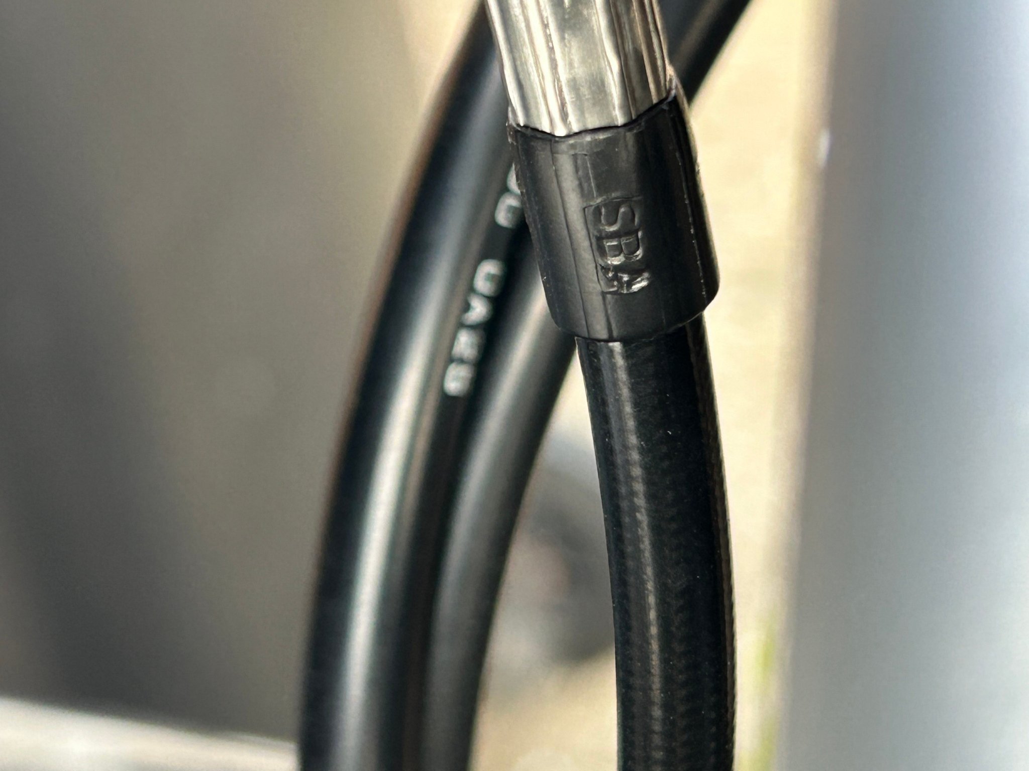

Ich habe noch eine andere Frage bezüglich der Stahlflexleitung von ABM.
Ich habe hier ein Teilegutachten vorliegen aber auf der Stahlflexleitung steht keine KBA Nummer, oder ich bin erneut Blind.
Foto hänge ich an sowie das Teilegutachten.
Muss ich zusätzlich noch eine Abnahme beim TÜV machen?
Teilegutachten Stahlflex ABM (1).pdf
Teilegutachten
(650.18 KiB) 69-mal heruntergeladen
Stahlflex
Beiträge: 14357
Beitrag von jubelroemer » 27.03.2024 15:49
unlucky hat geschrieben:
27.03.2024 15:44
Teile mit Teilegutachten müssen eingetragen werden.
Teile mit ABE haben eine KBA - Nr. und müssen nicht eingetragen werden.
Evtl. kostet eine neue Stahlflexleitung mit ABE unwesentlich mehr als eine Eintragung von vorhandenen Leitungen mit Teilegutachten.

Wie man's nimmt.
Auf dem Foto siehst du doch das "SB", das deckt sich mit dem Gutachten und das ganze muss eingetragen werden.
