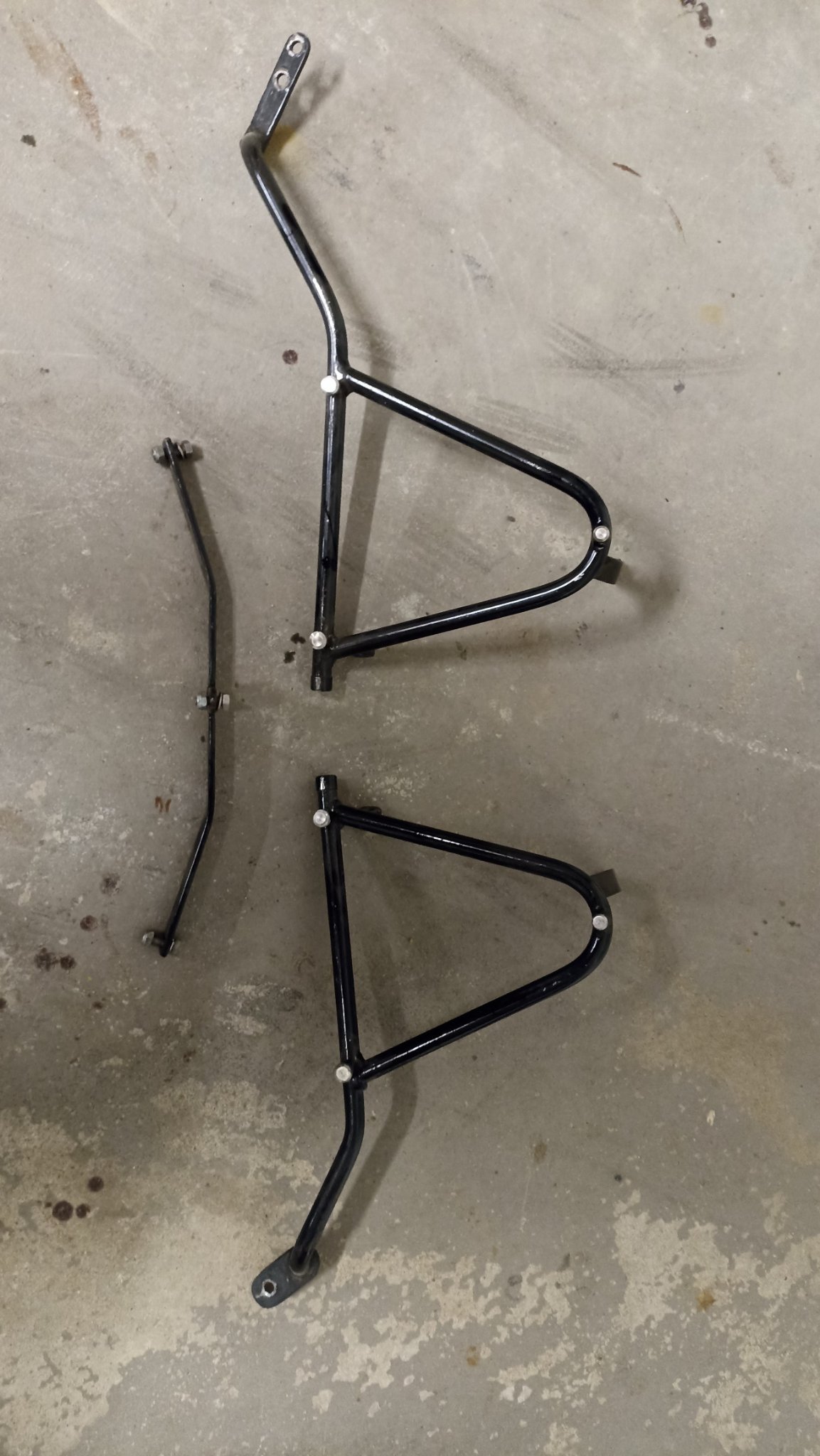

Jetzt zum Träger, ich baue die immer selber (gelernter Schlosser) aus ein paar Rohren und Flacheisen. Die Schnapper für die Koffer sind mit etwa 20€ pro Paar erschwinglich.
Ist natürlich etwas arbeit (geht aber wenn man ein Muster hat., vielleicht kennst du ja wen der dich da unterstützen kann.
Letzte Frage, wo kommst du her? Ggf kannst du meine mal anschauen kommen.
Bzw ich habe schon Rohre vorgebogen und die kann ich abtreten. Habe nur gerade wenig Lust/Zeit das für andere fertig zu bauen.

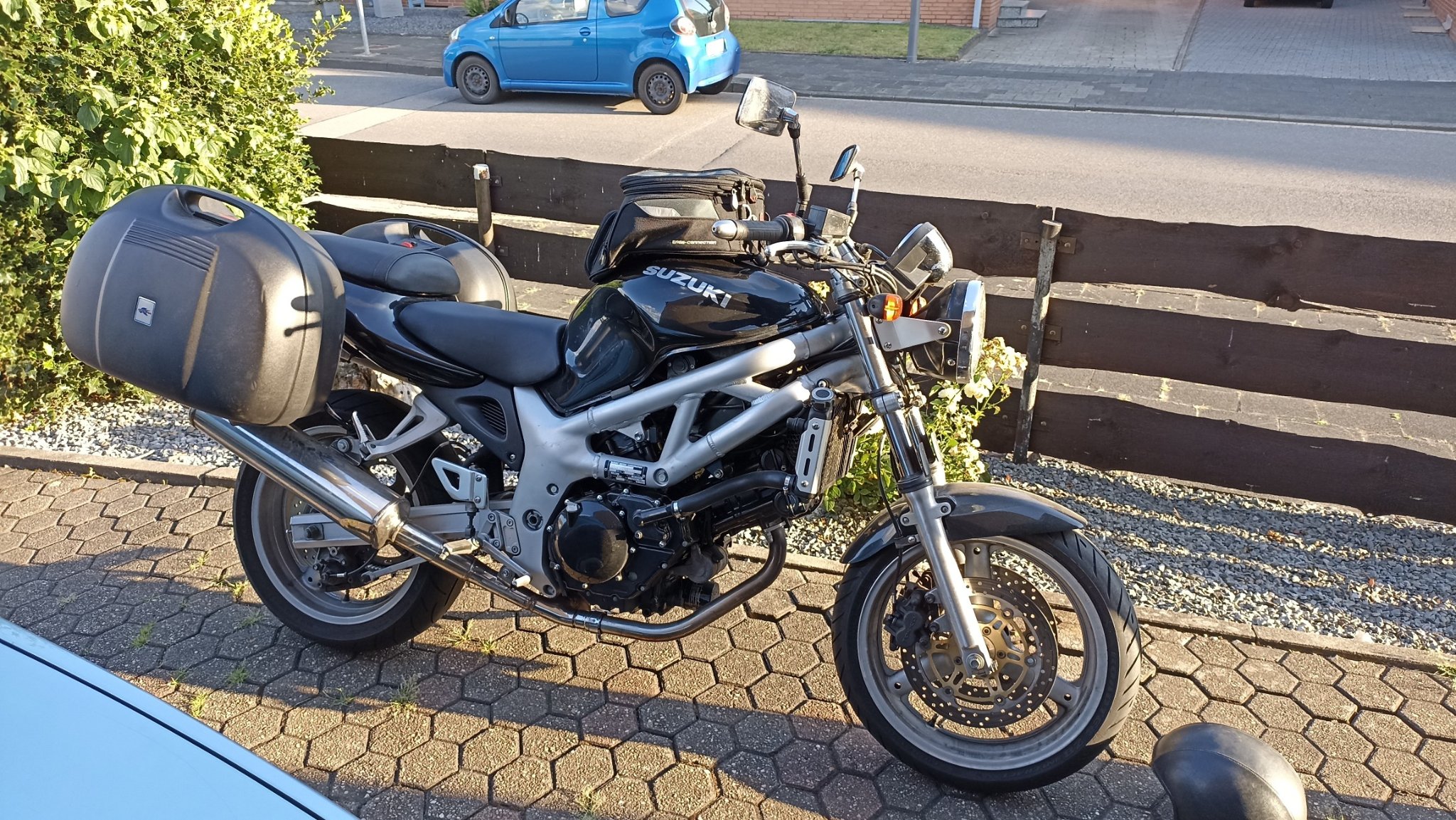

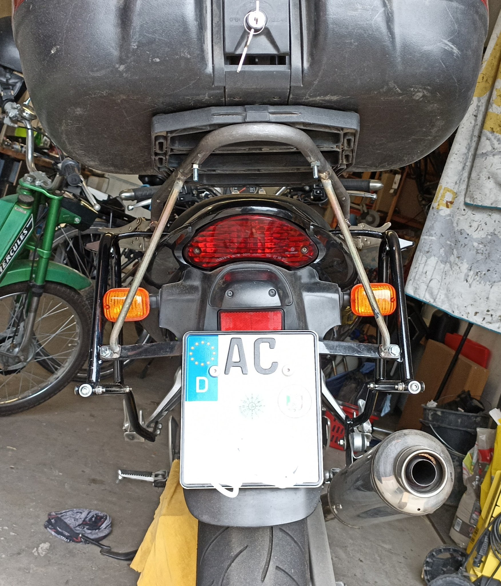

Beiträge: 15624
Re: Suche Topcase(-Halter) für SV 650 S/AV 1999-2001
Beitrag von Dieter » 23.04.2024 15:31

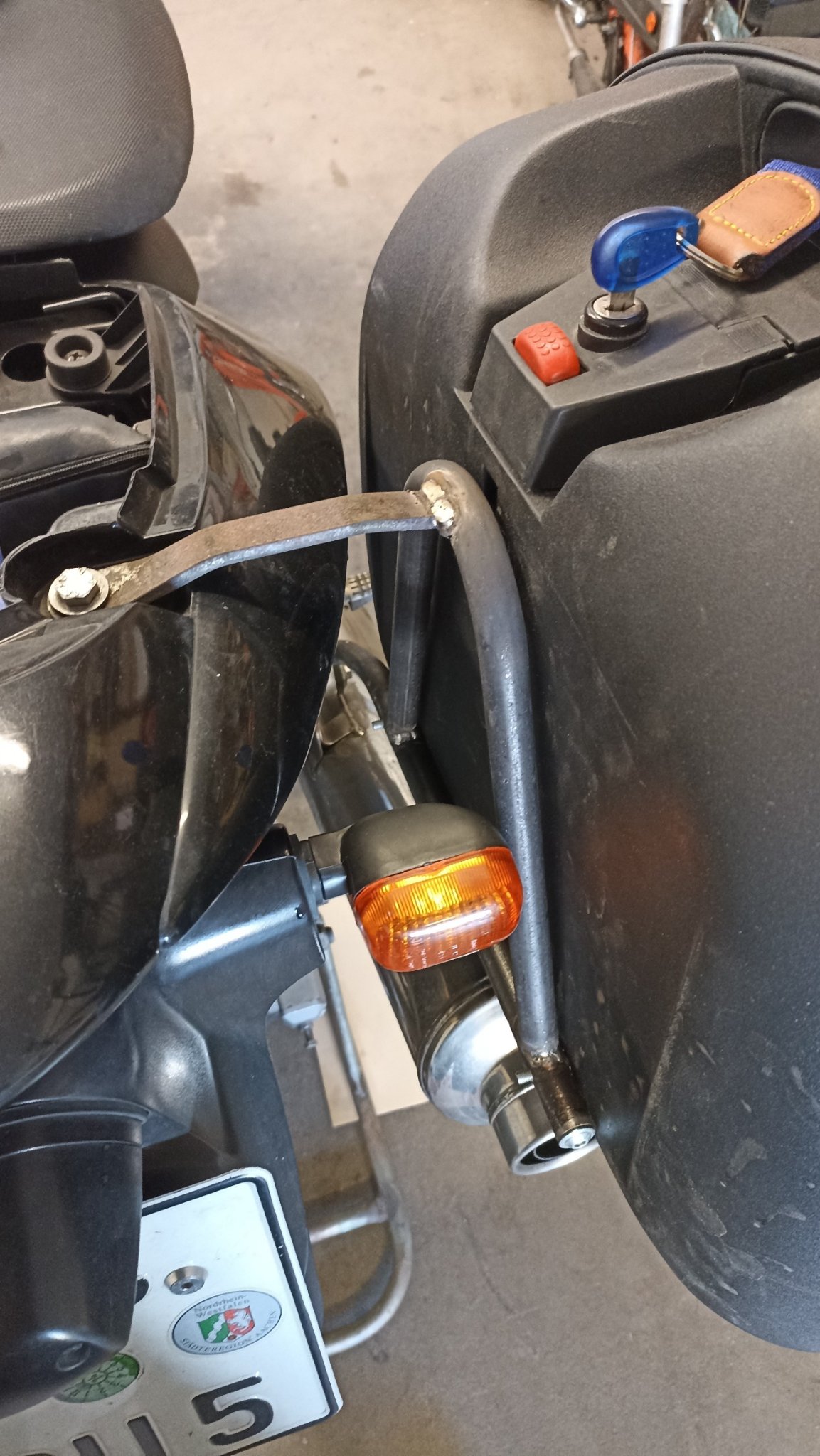

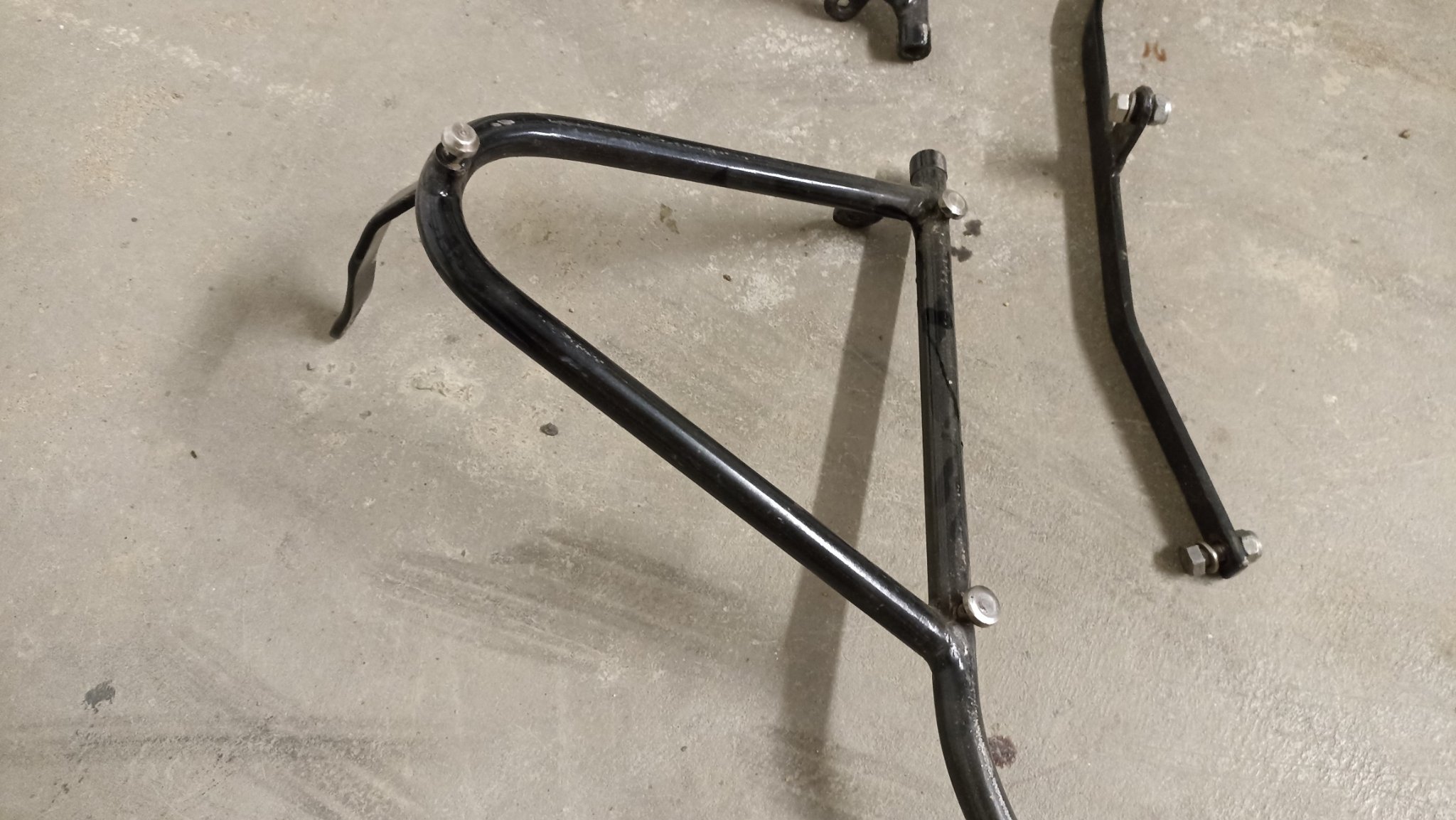

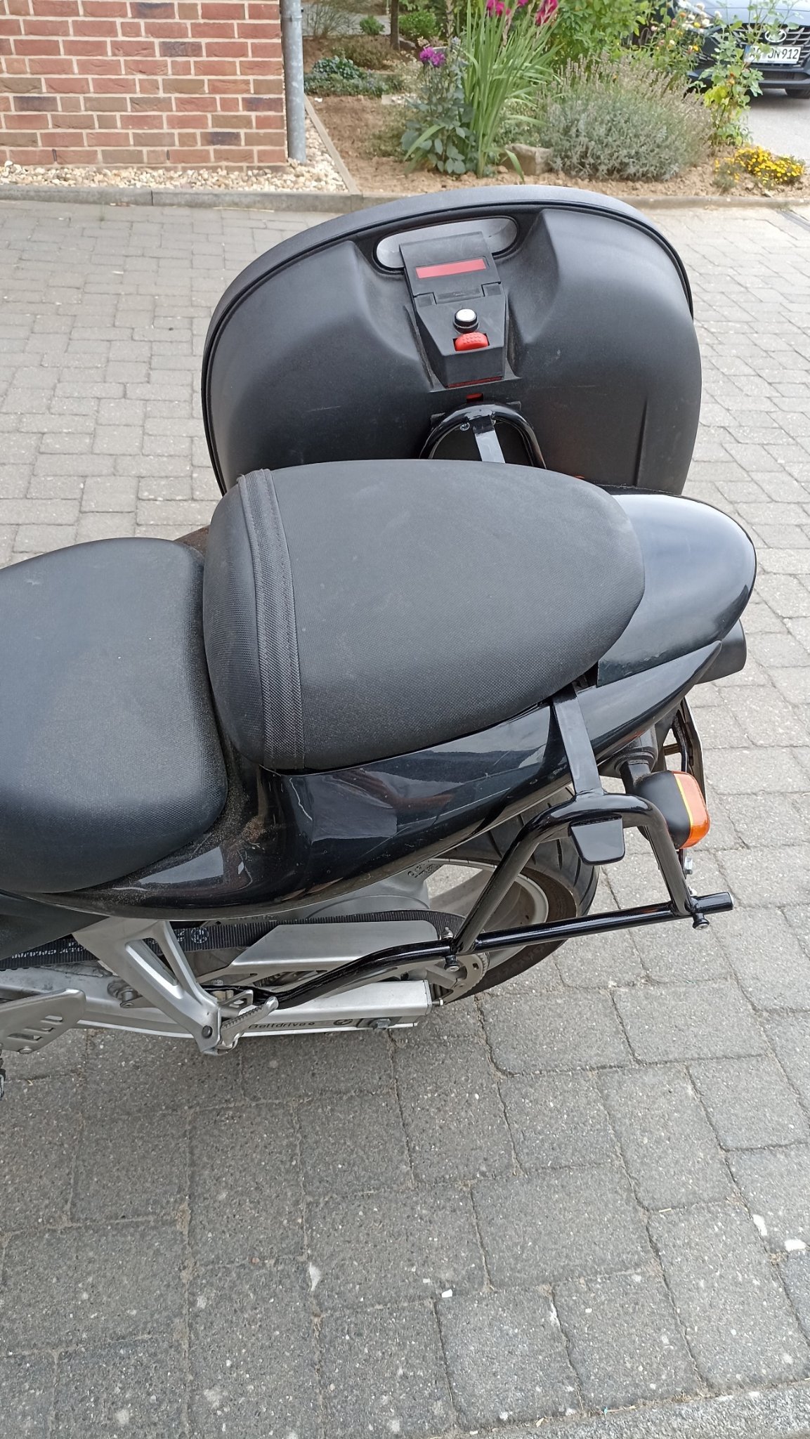

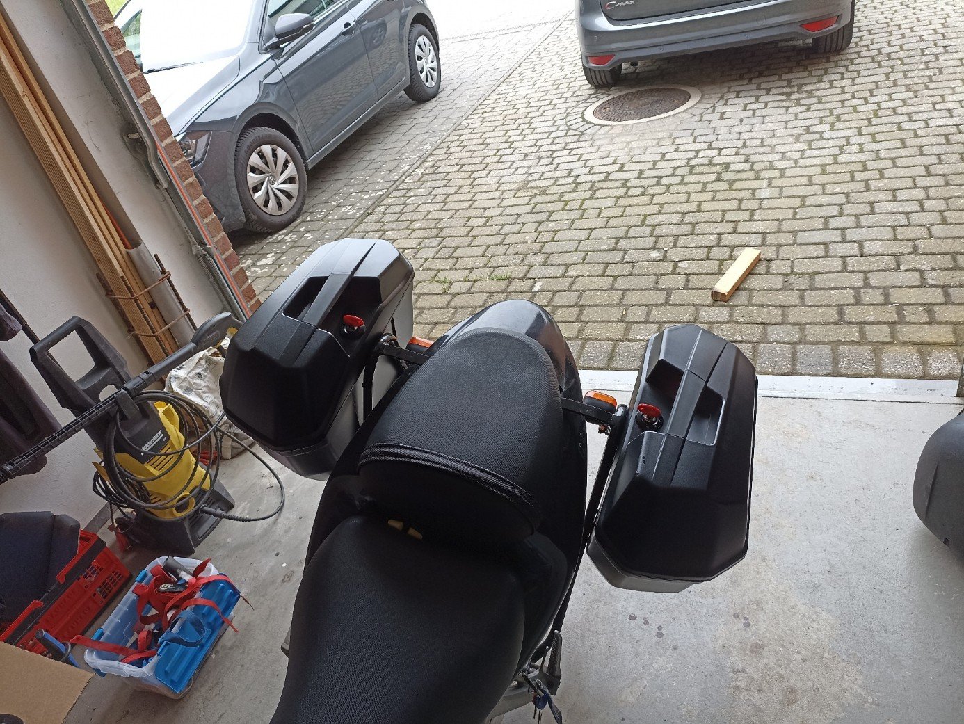

Hier ein paar Bilder
Beiträge: 15624
Beitrag von Dieter » 23.04.2024 15:45

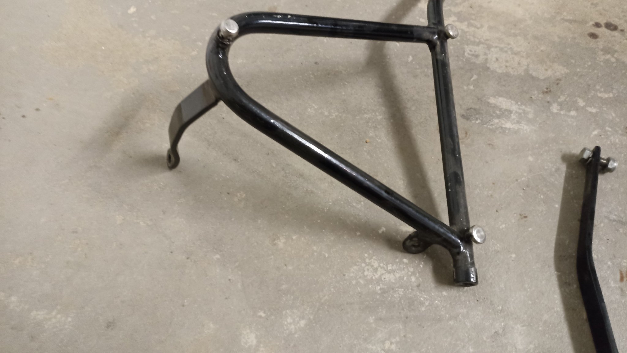

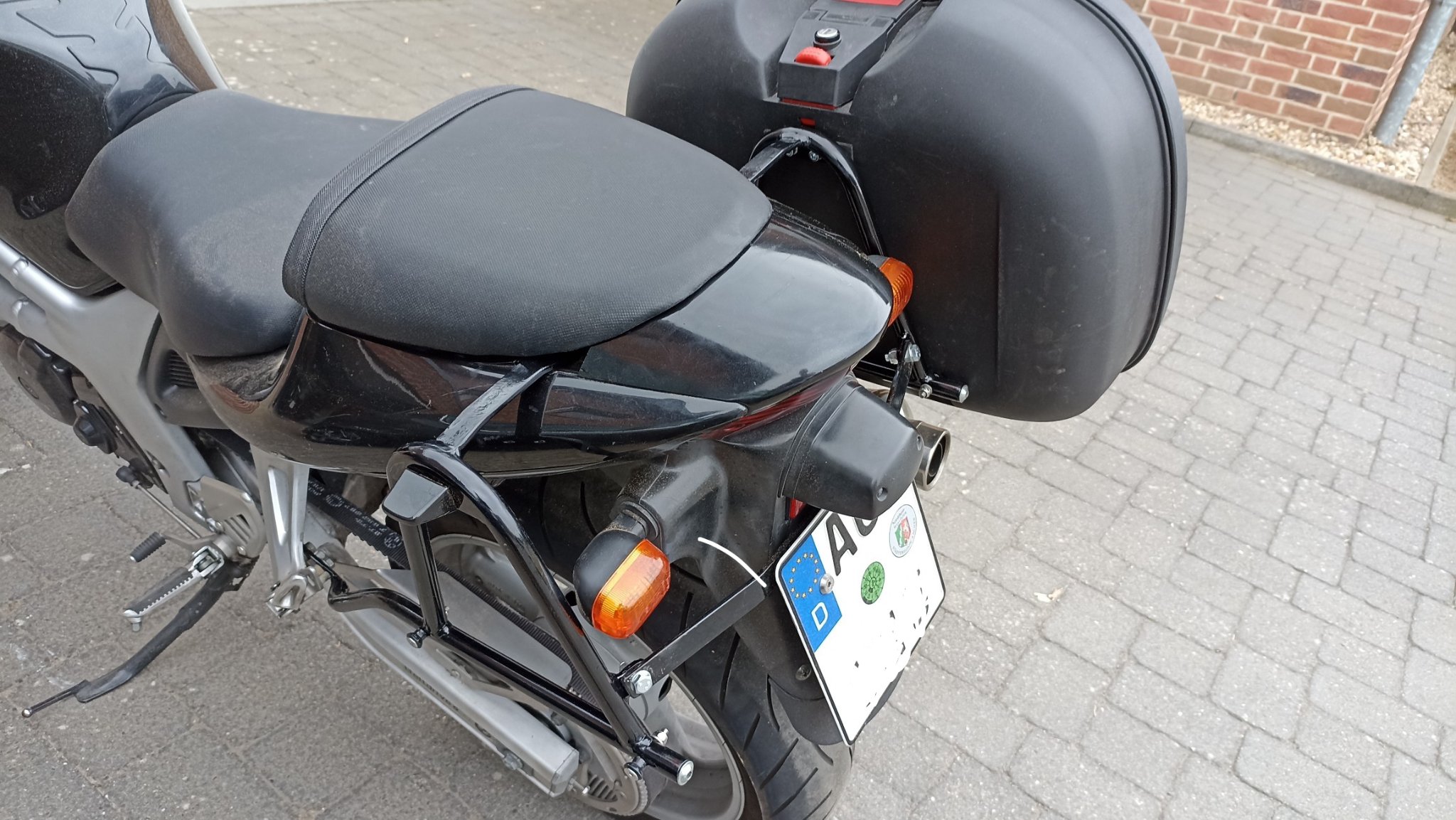

Kleine Koffer:
Große Koffer:

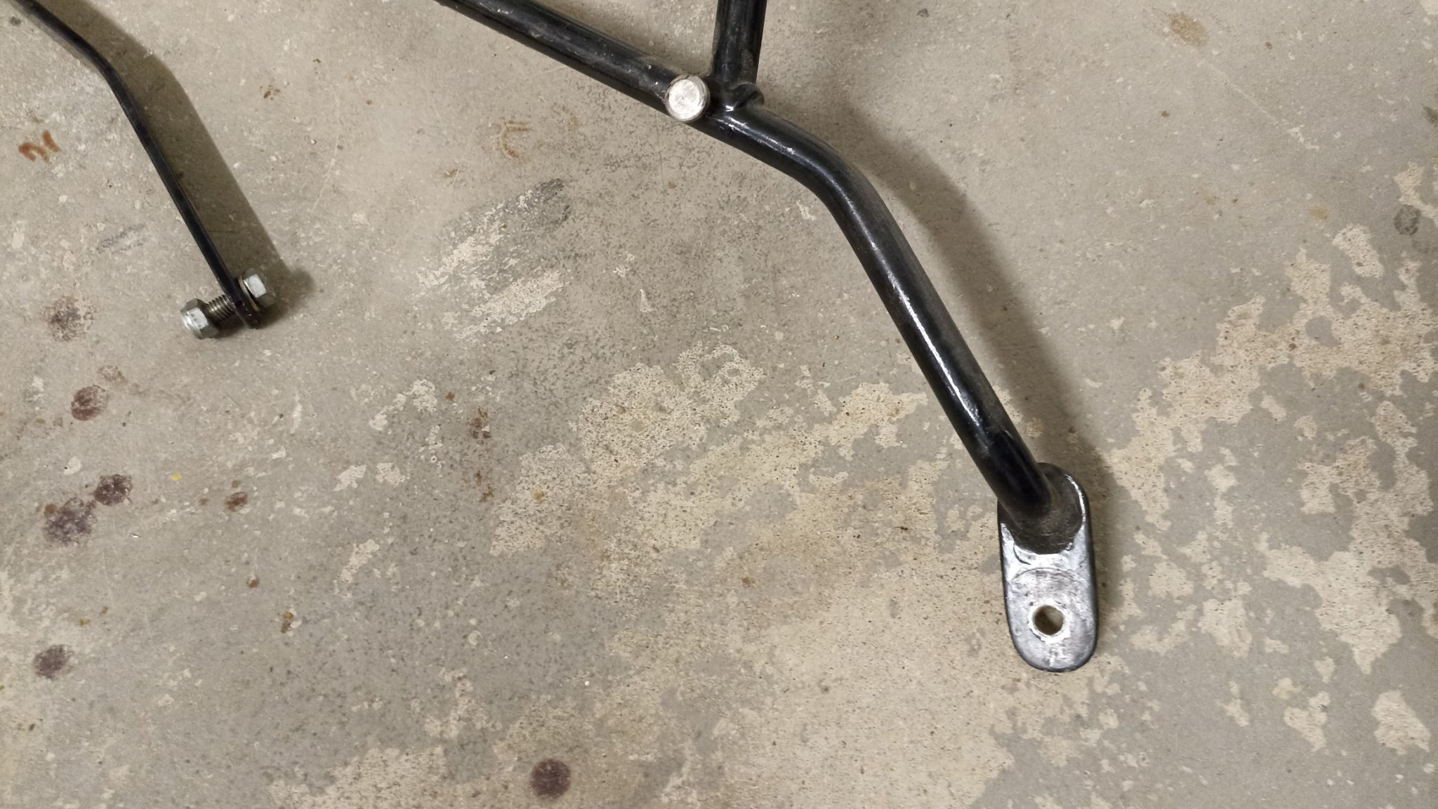

Beiträge: 15624
Beitrag von Dieter » 23.04.2024 20:30

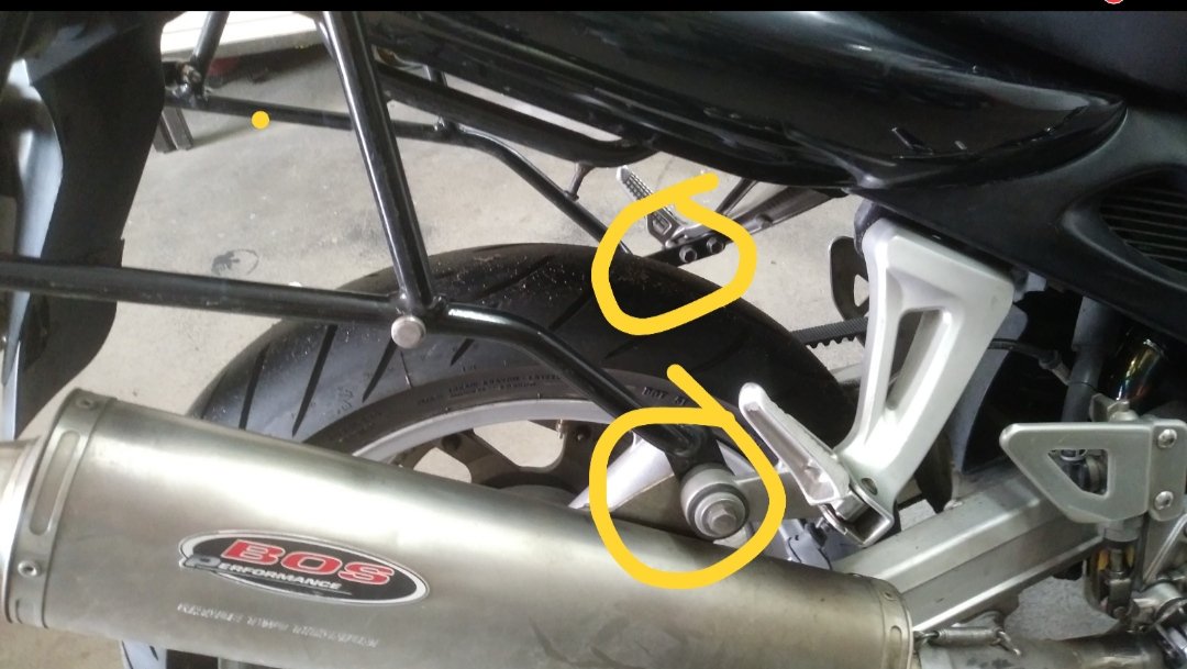

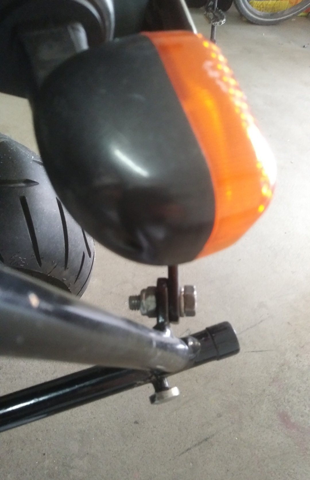

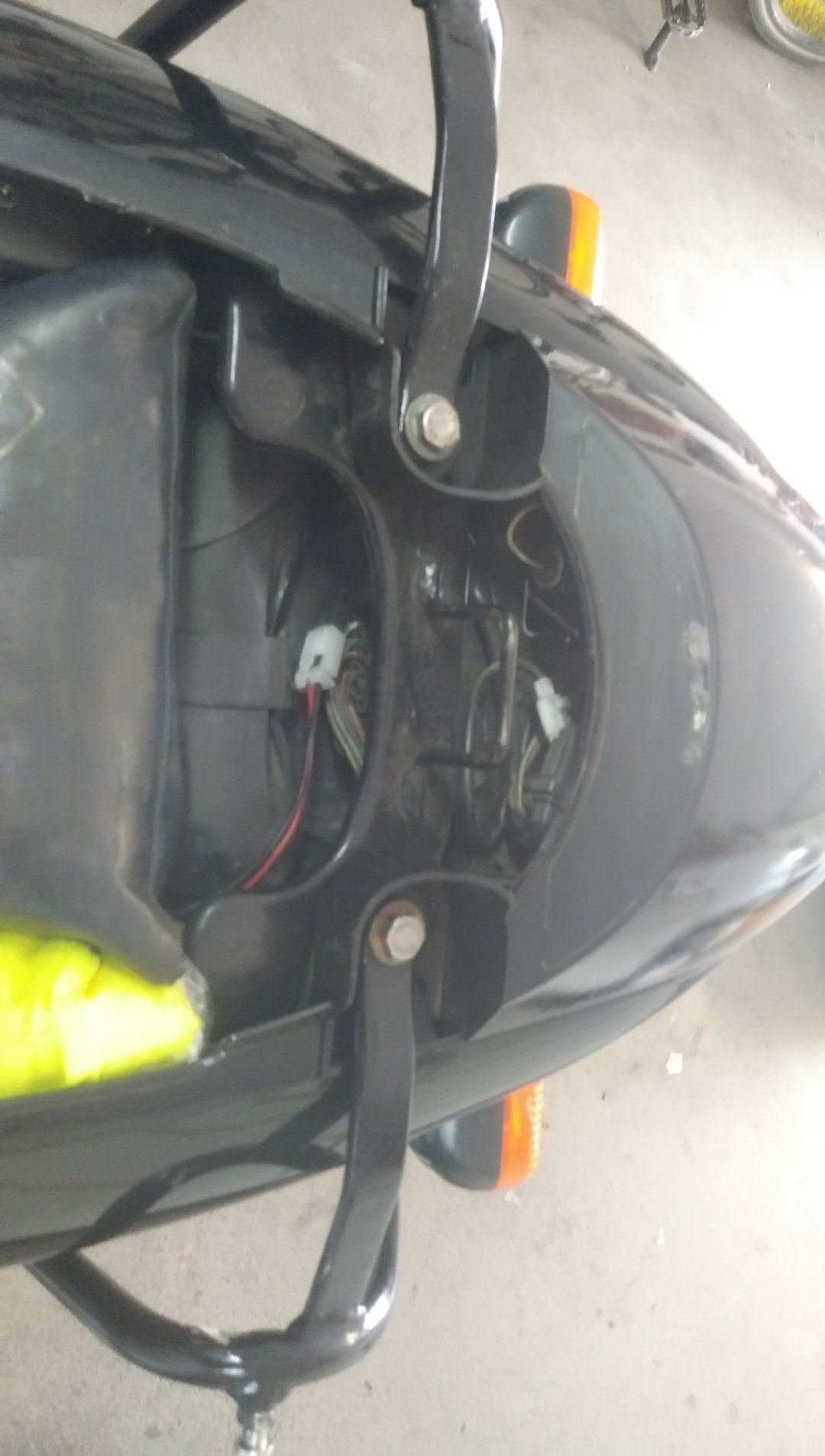

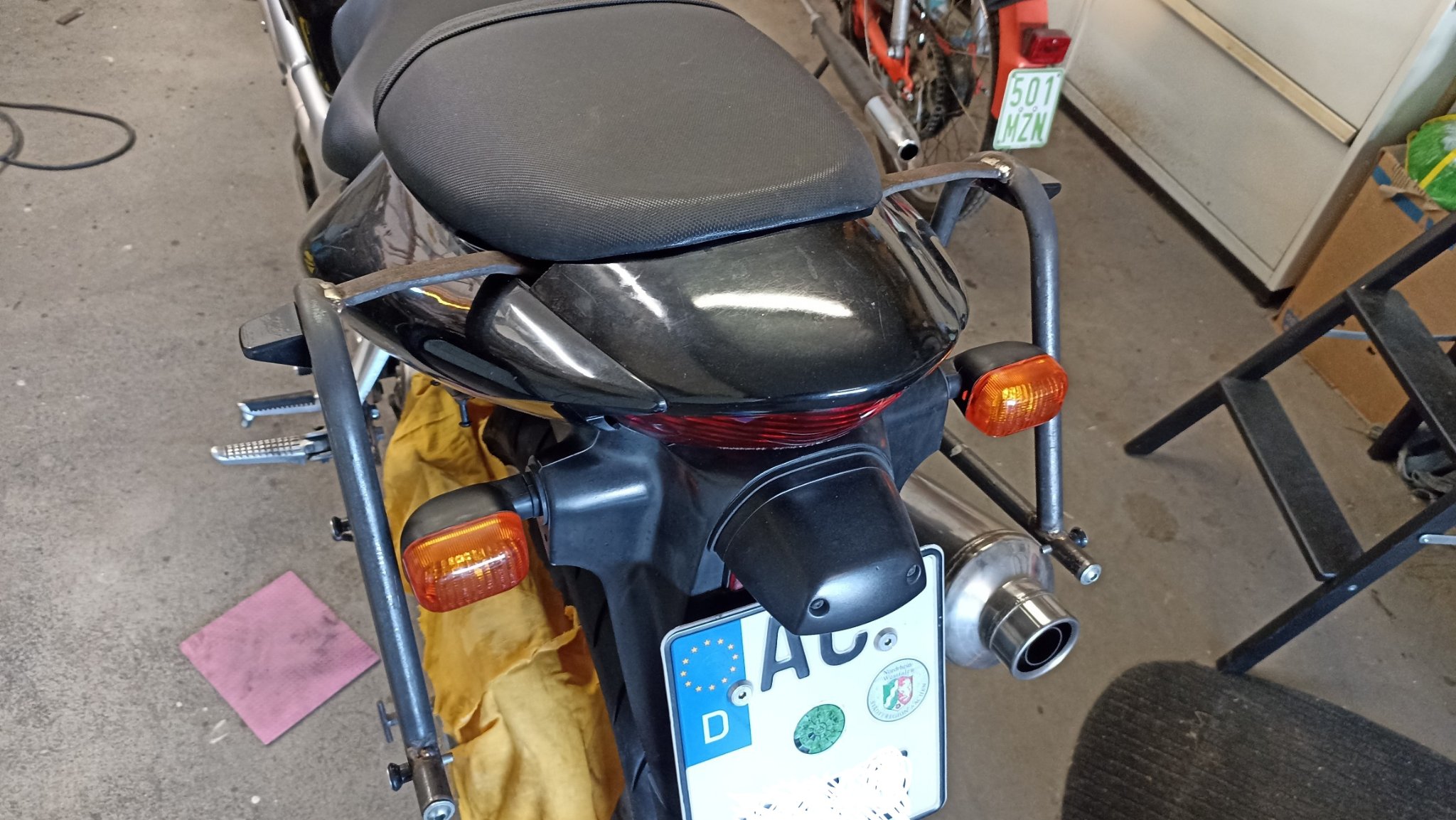

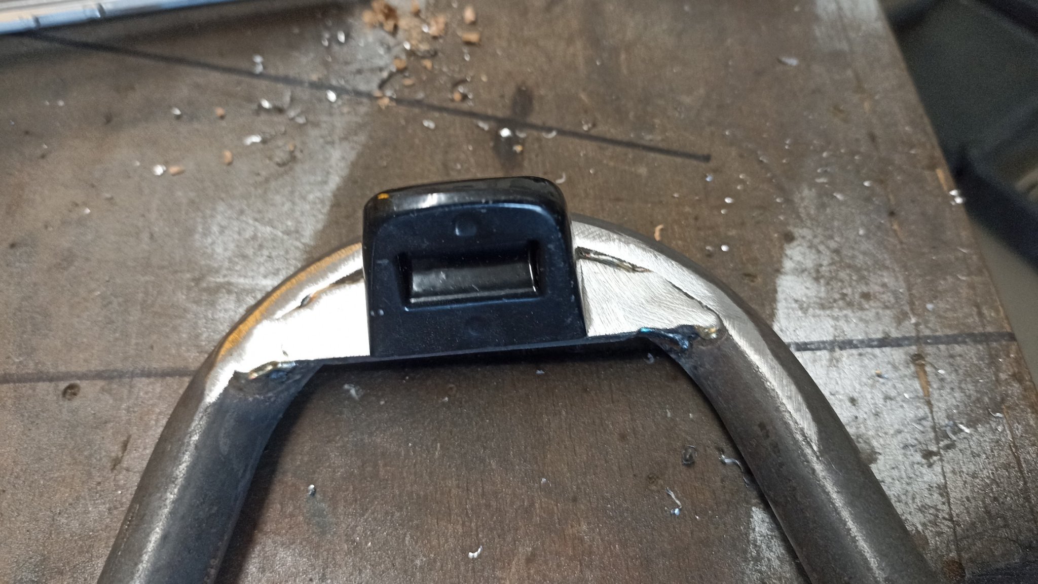

Hier noch mal ein paar Impressionen von meinem Ersten Träger den ich 20 Jahre hatte mit Bieffe Koffern. Da sieht man schön die Befestigungspunkte.
Da saßen die Knöpfe zum befestigen etwas anders und die Befestigung an sich war etwas anders oben.
Diese sind aber bereits verkauft worden letztes Jahr.
Zuletzt geändert von Dieter am 24.04.2024 7:33, insgesamt 2-mal geändert.

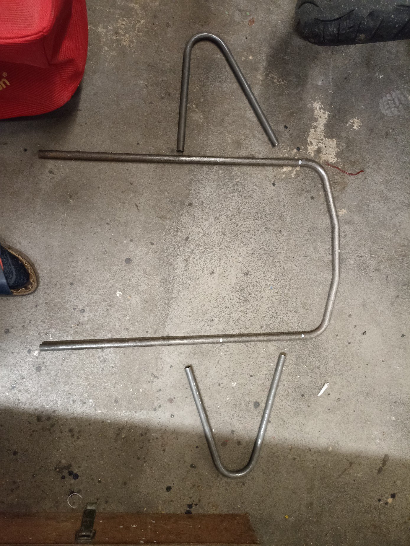

Beiträge: 15624
Beitrag von Dieter » 24.04.2024 7:25

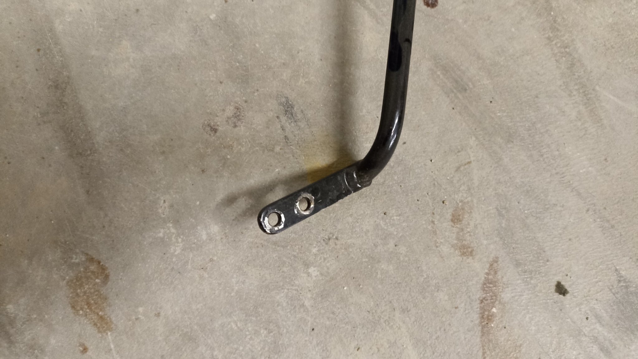

Diese Rohre habe ich hier noch liegen. Wenn Interesse besteht kann ich dir die für kleines Geld (15€) schicken.
Vorteil für dich: die Bügel sind bereits gebogen. Wird deinen Schlosser Kumpel wahrscheinlich freuen.
Die Rohre sind 17,3 x 2,3 und lassen sich auch gut E-Hand schweißen. Die Flachstähle die ich benutze sind 20x4 oder 20x5 siehe Bilder oben.
Die Maße des Dreiecks der Halter schicke ich später.
Zuletzt geändert von Dieter am 24.04.2024 7:51, insgesamt 2-mal geändert.

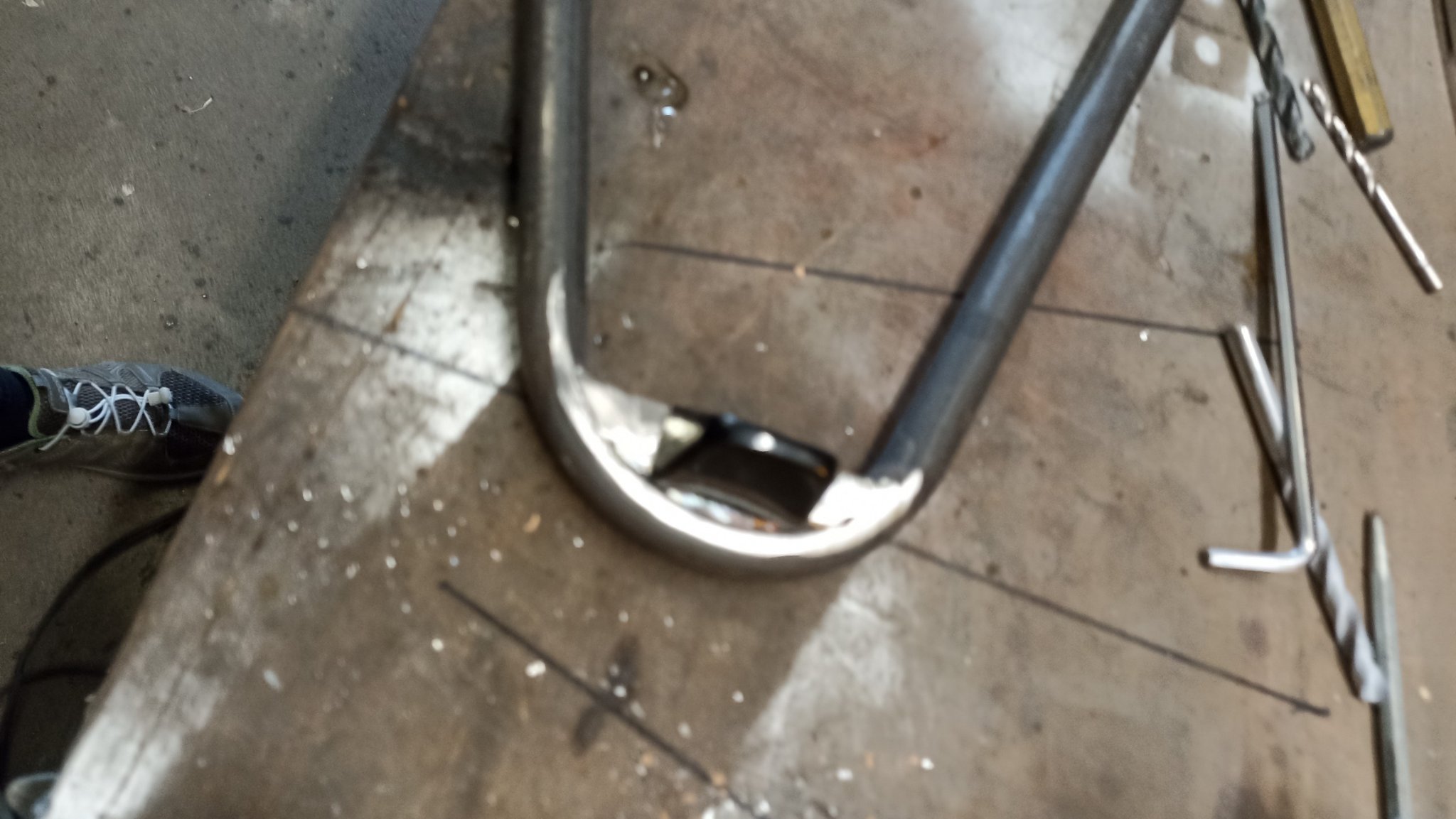

Beiträge: 15624
Beitrag von Dieter » 24.04.2024 7:37

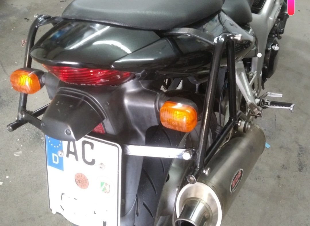

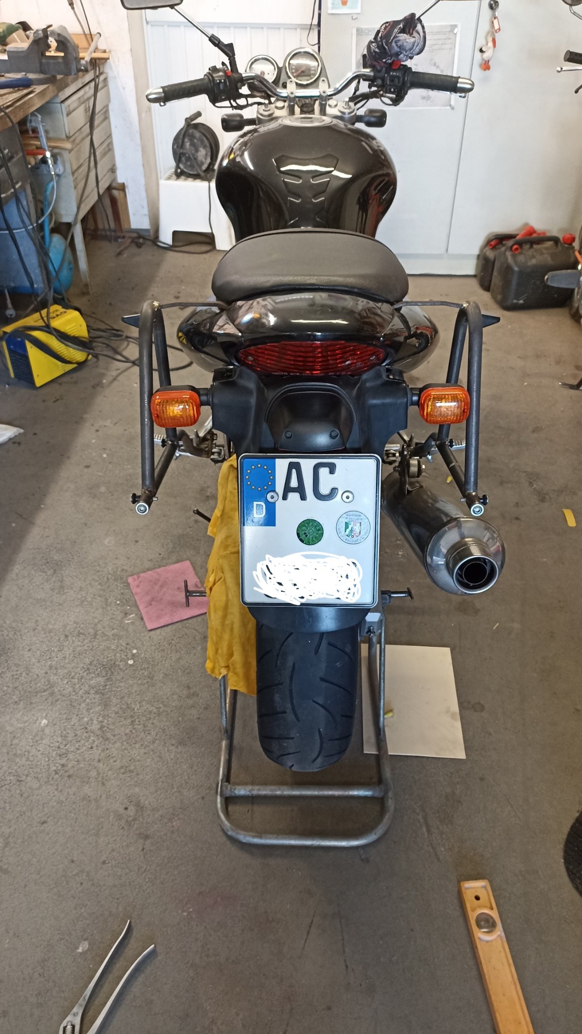

Hier noch die Variante für meine Honda Hornet. Da habe ich mich am Ende entschieden den Bogen in einem zu biegen, macht das Design etwas gefälliger.
Deshalb habe ich die Rohre oben jetzt übrig.
Beiträge: 15624

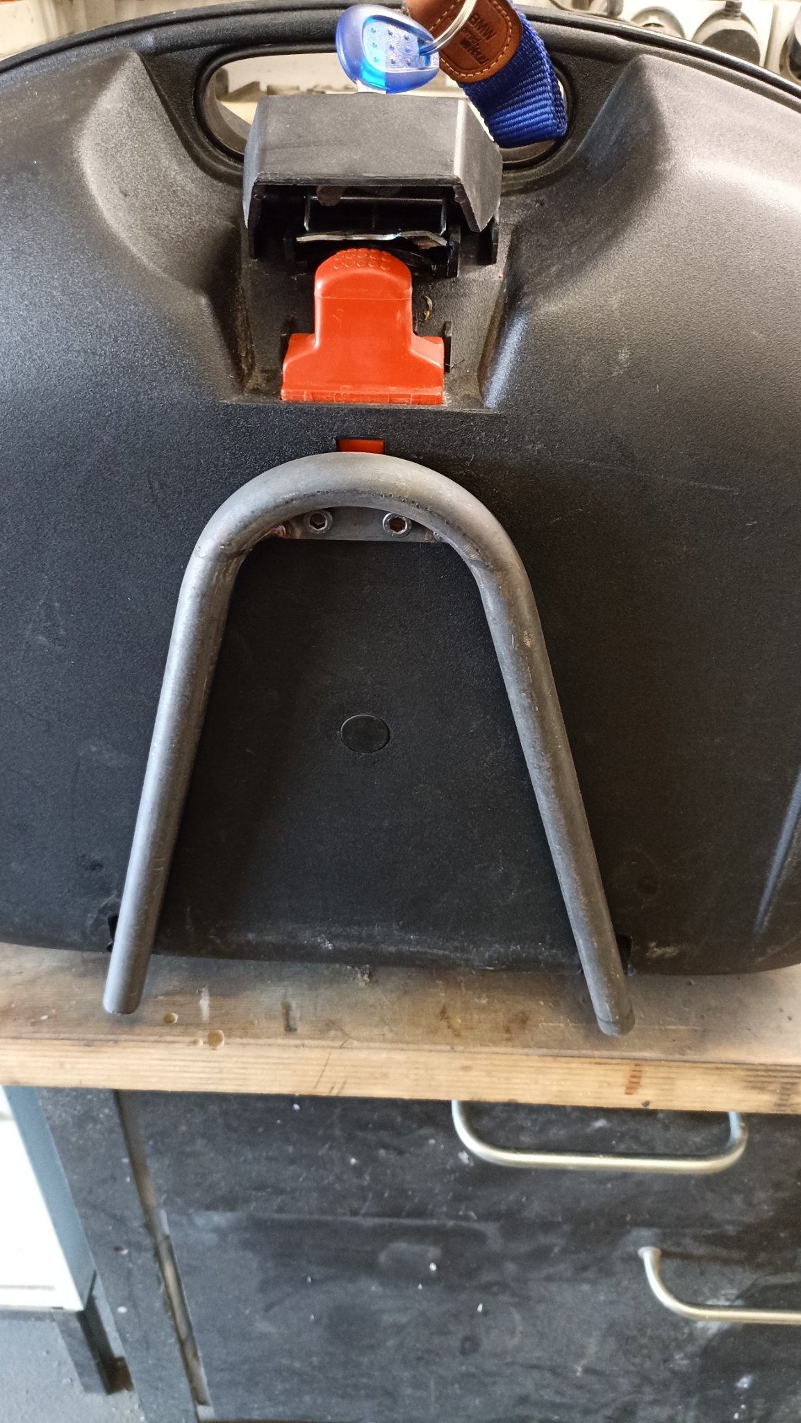

Und hättest du noch ne Idee zur Befestigung von nem Top case`?

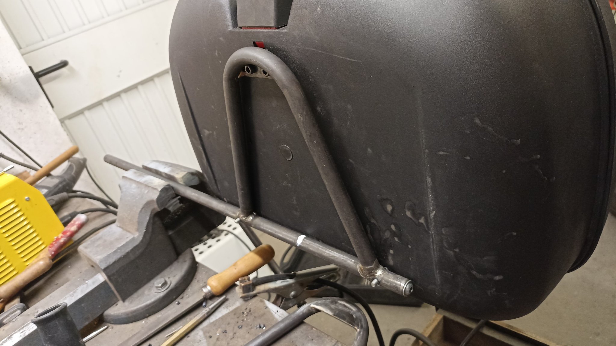

Beiträge: 15624
Beitrag von Dieter » 26.04.2024 11:09
Julle hat geschrieben:
26.04.2024 10:12

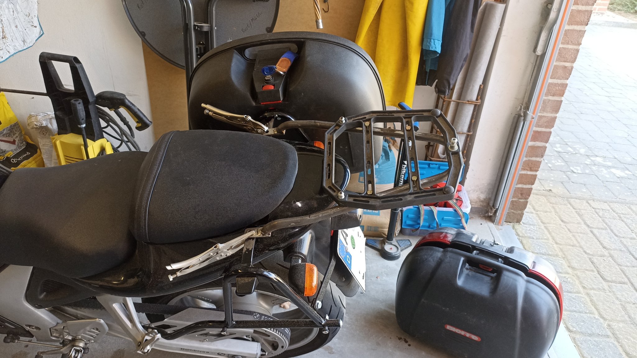

Der dem ich meinen alten Verkauft habe hab ich gerade noch einen Bügel für ein TC gebogen. Den noch mal abgestützt mit passender TC Platte des Herstellers.
