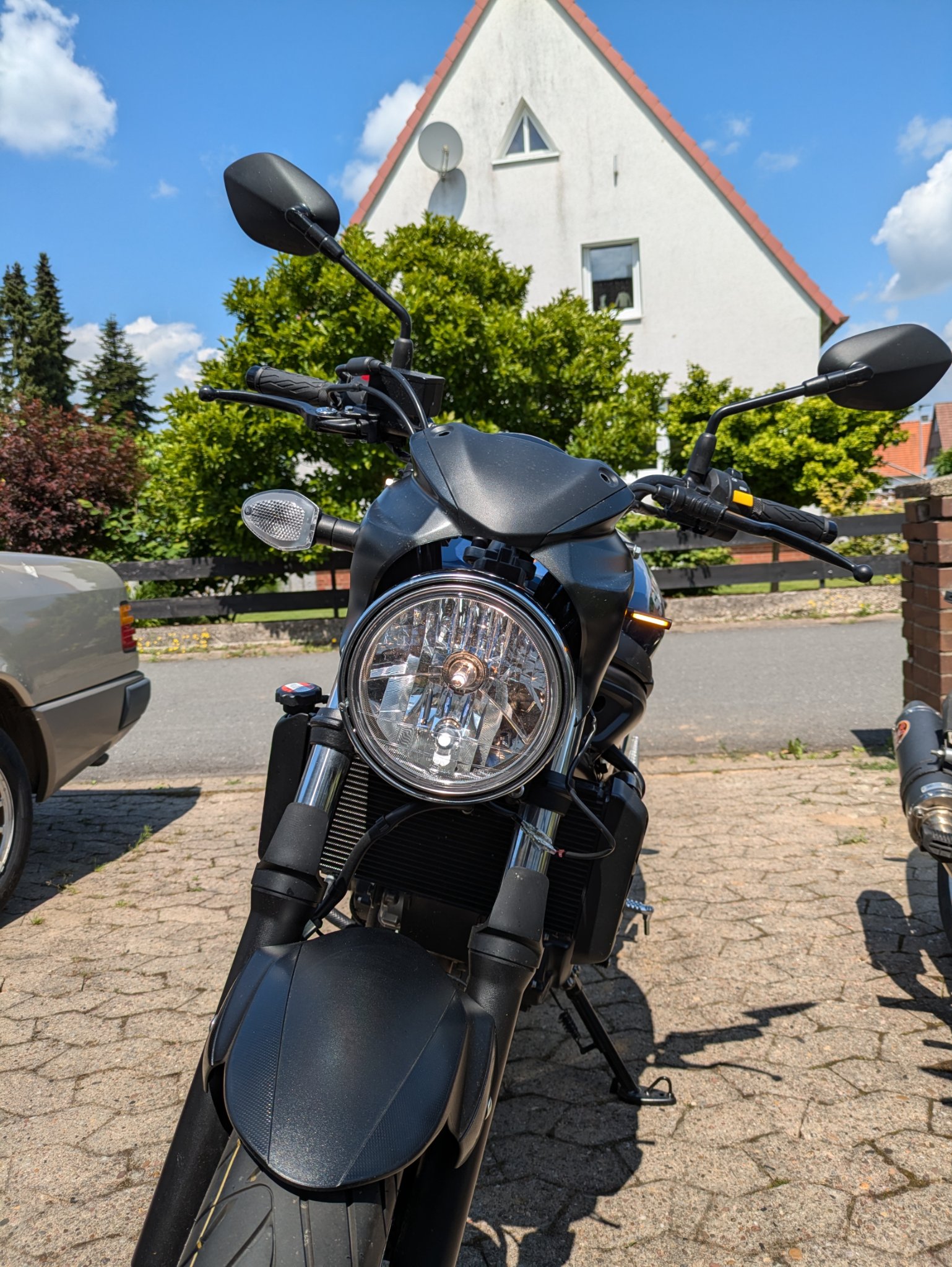

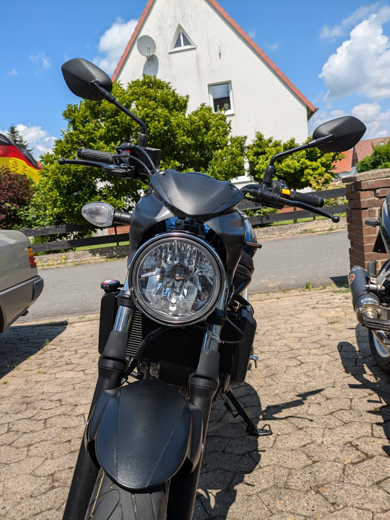

Habe mich heute um meine Blinker gekümmert. Zuerst habe ich die Gazzini Enrico ausprobiert. Hatte ja echt Hoffnung dass die überzeugen können bei dem Preis.
Vom Licht her gefallen sie mir wiiiirklich sehr gut. Aber am Motorrad gefallen sie mir optisch absolut garnicht.

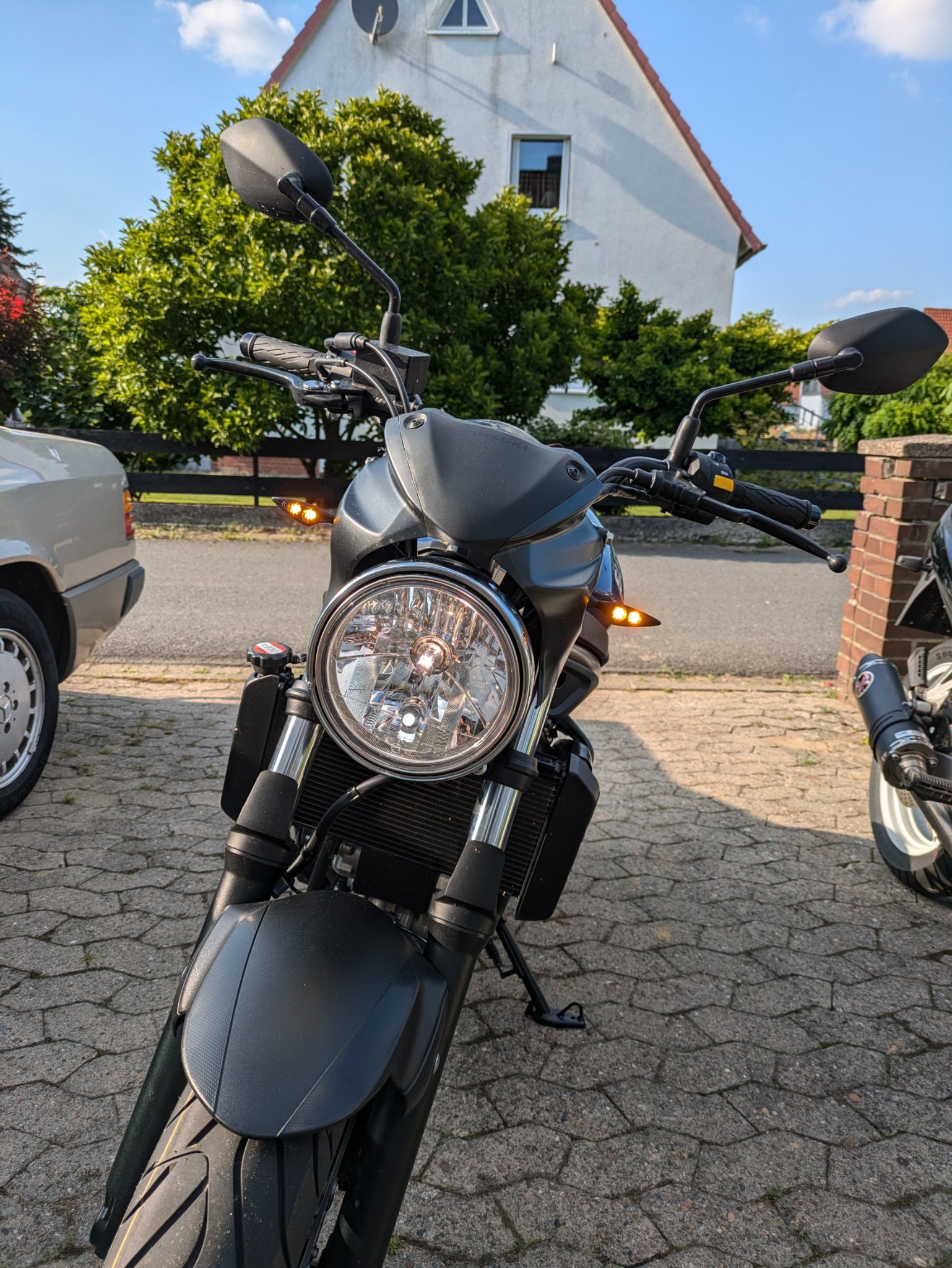

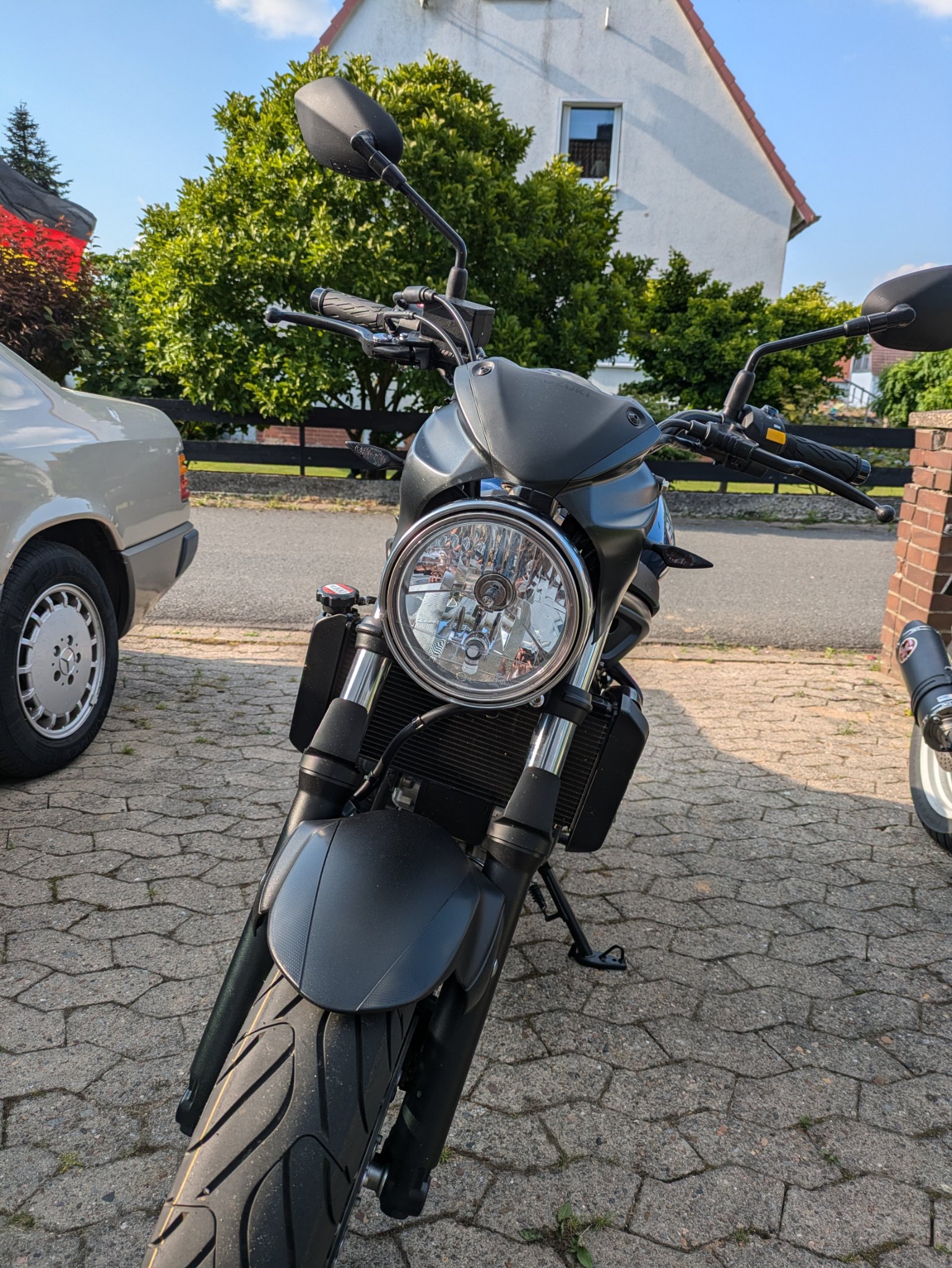

Also Kellerman Micro Rhombus angehalten und nichtmal montiert. Freundin hat sie angehalten, ich habs mir angesehen und fands überragend gut.
Zu Louis gefahren und 3 weitere gekauft :)
Form und Farbe harmonieren um ein vielfaches besser mit dem Motorrad, finde ich.

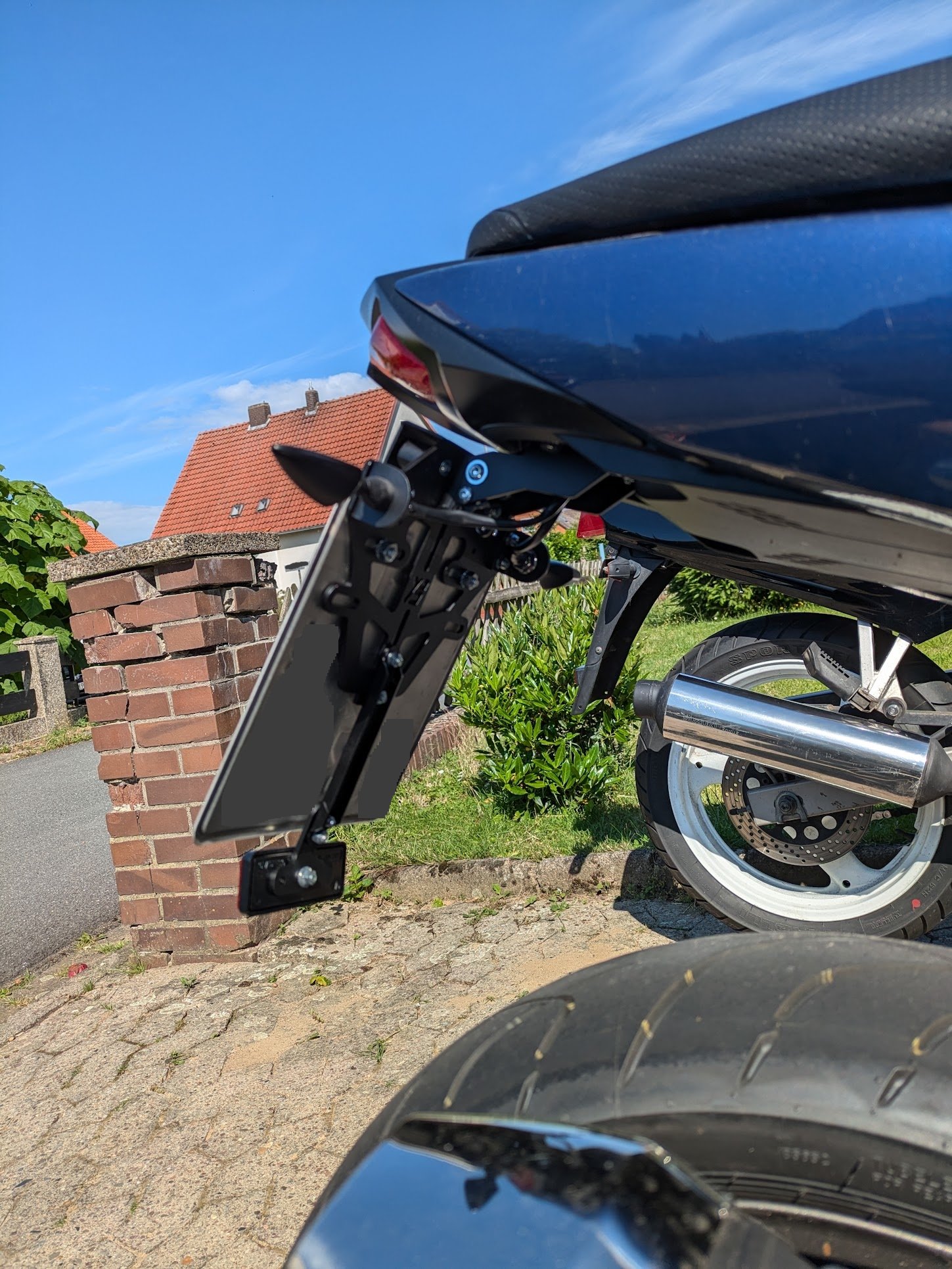

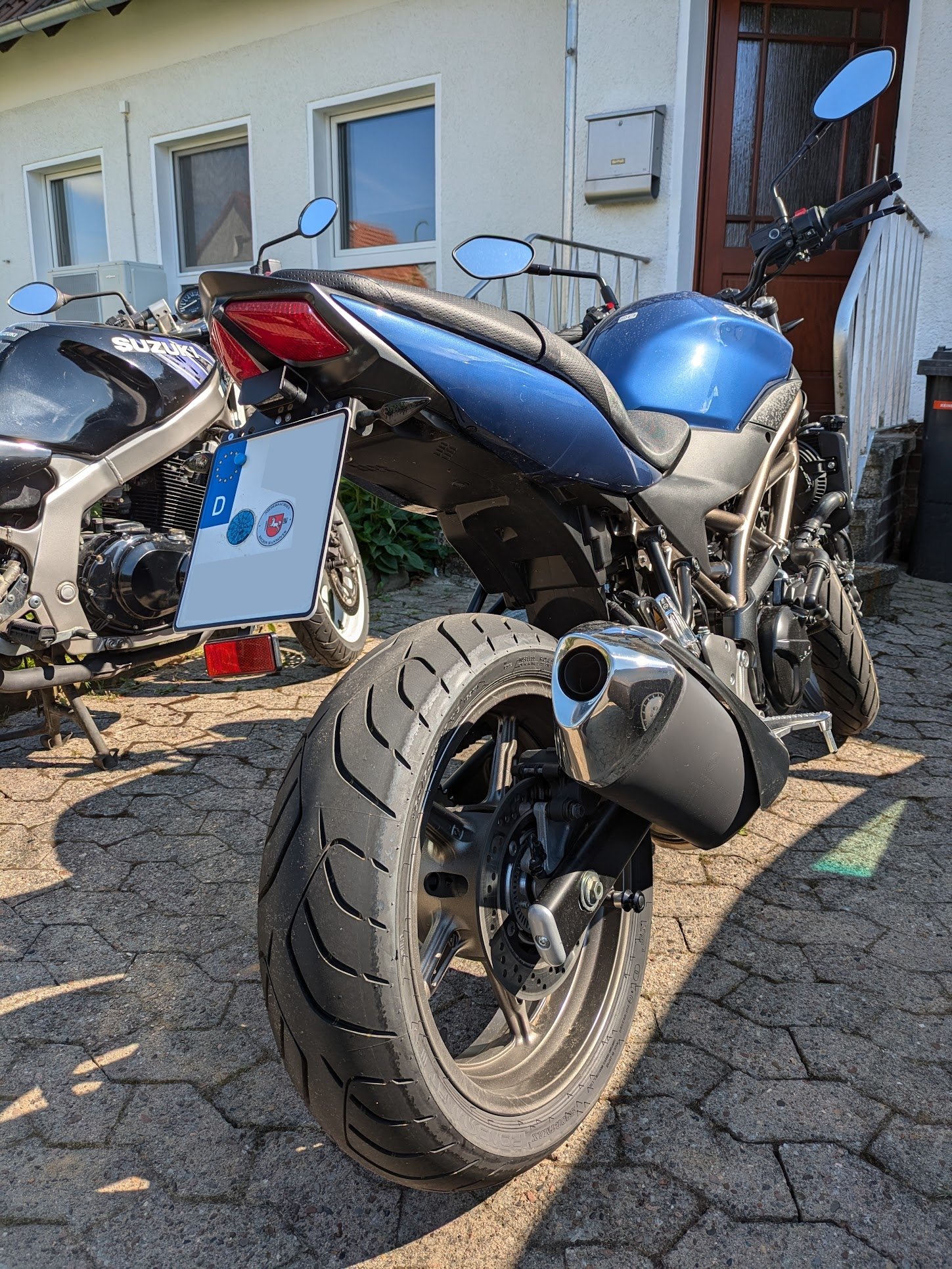

Den Kennzeichenhalter habe ich heute auch angebracht.
Leider ist mein Kennzeichen nicht optimal gebohrt, sodass oben ein Streifen freiliegt. Nicht optimal, aber ich kann es verkraften.
Jetzt muss ich mir noch Gedanken man wie ich die Blinker ordentlich vor Spitzwasser schütze. Aktuell habe ich es nur mit Isoband getaped, aber das wird keine Dauerlösung sein.
Und die Reflektoren muss ich noch mit integrieren. Die sind glaube ich Pflichtprogramm, wenn ich mich nicht täusche.
Das Koso Relais habe ich auch verbaut.
Die Blinker haben sofort in der passenden Frequenz geblinkt und der Warnblinker ist auch noch funktionell.
Im Hintergrund übrigens meine alte GS500 die heute eine neue Besitzerin gefunden hat. Gestern den Führerschein bekommen.
So wie sie mir als Einstiegsmotorrad gedient hat, so wird sie nun die nächste Person in die Welt der Zweiräder führen. Genau so wie ich es mir gewünscht habe.
