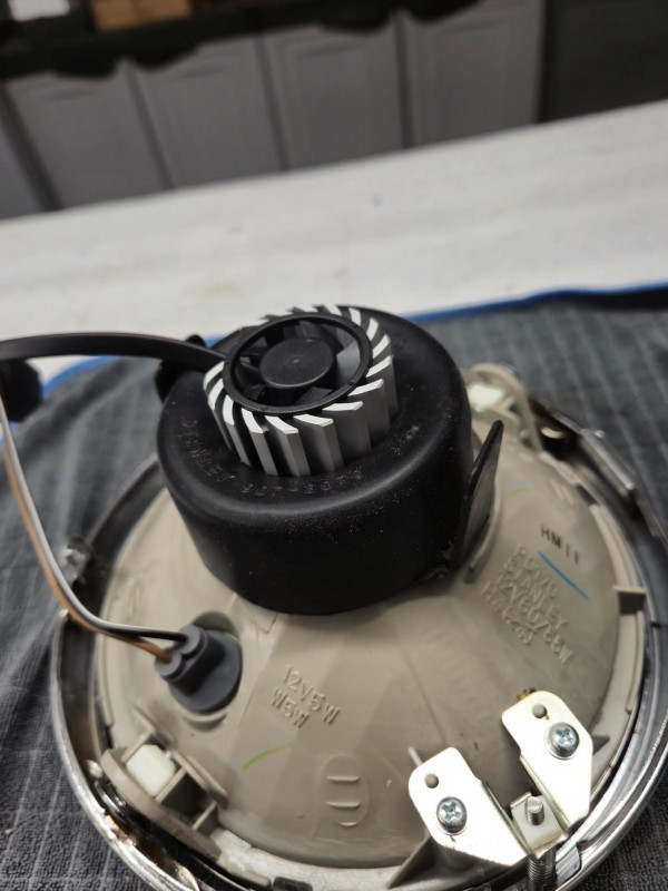

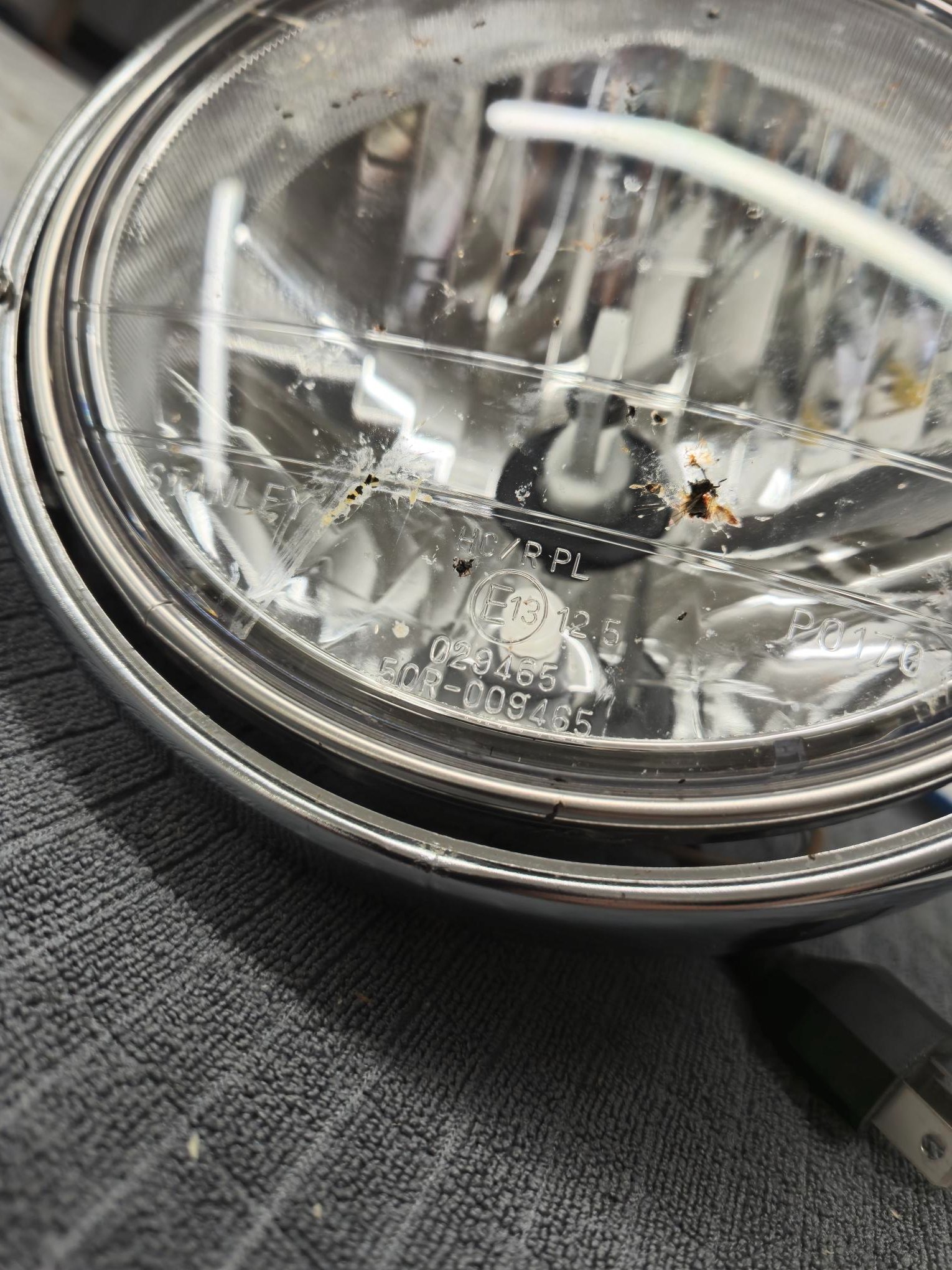

ich hoffe mir kann hier jemand bei folgender Frage weiterhelfen. DerTobi hat es schon im SFV650 Thread erwähnt
Ultinon Pro6000 moto H4 LED mit Zulassung für (der Rest, Modell, Typ und co. ist nur zur Info. Relevant ist in der Zulassung der Produkttyp des Leuchtmittels und die Genehmigungsnummer): In der SV ist ebenfalls der Stanley Scheinwerfer Stanley P0170 verbaut, aber auf dem Scheinwerfer stehen verschiedene E-Nummern!
Was ist die richtige Nummer?
E13-029465 oder E13-(50R-)009465.... vgl. mit Zulassungdokument LED E13-9465
Ich habe bereits mit einem Werkstattmeister und mit einem Polizisten gesprochen. Keiner von beiden konnte mir sagen, ob die Nummern jetzt passen oder nicht.
Mechanisch passt alles, die Ausleuchtung im Vergleich zu Halogen identisch.
Bilder gibt es hier:
viewtopic.php?f=71&t=112932#p10259050

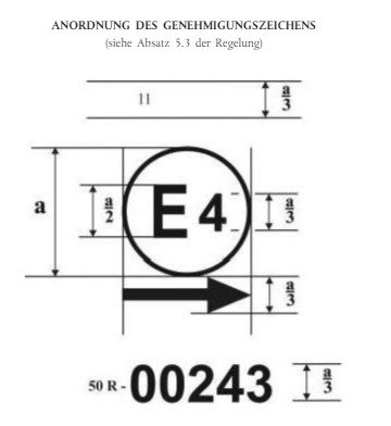

Bin schon etwas schlauer.
50R verweist auf die UN Regelung 50 für R 50 Beleuchtung Krafträder
Also ist die Nummer eingetragen E13-009465 bezogen auf 50R.
Somit fährt wohl jetzt meine SV mit Voll-LED Ausstattung incl. 5W5 herum

Die birne ist für den scheinwerfer (E13 9465) zugelassen.
Der scheinwerfer ist auf der sv650 ab werk montiert. Die sv650 ist homologiert. Mit dem scheinwerfer.
Also: hab ich den richtigen scheinwerfer montiert. Darf ich auch die LED reinschrauben.
Um auf nummer sicher zu gehen, werde ich die nummer an meinem scheinwerfer überprüfen.

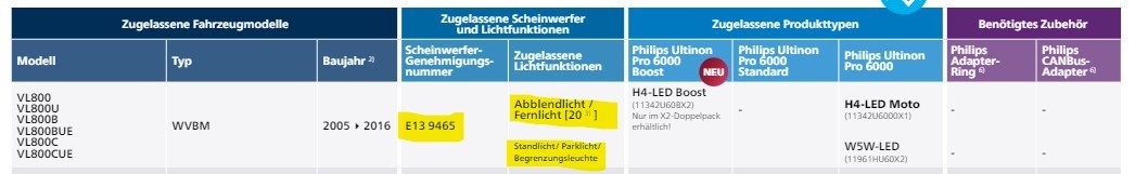

Osram schreibt auf ihrer Seite:
Für die folgenden Fahrzeuge bzw. Scheinwerfer ist die NIGHT BREAKER LED und TRUCKSTAR LED zugelassen
1. Hinweis: Zugelassen sind nur Fahrzeuge, deren Scheinwerfergenehmigungsnummern mit denen in der Kompatibilitätsliste übereinstimmen. Alle übrigen Fahrzeugdaten dienen lediglich der Orientierung.
https://www.osram.de/am/night-breaker-led/index.jsp
PS: ich habe jetzt Philips angeschrieben, dass in der SV der gleiche, bereits getestete Scheinwerfer verbaut ist und wie sich nun der Sachverhalt darstellt.
