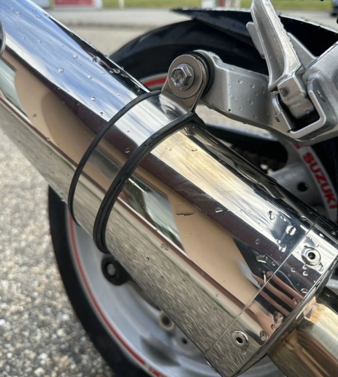

Für mich sieht das so aus als ob er da anfängt zu heiß zu werden.
Ich würde vermuten das da die Dämmwolle nicht mehr vorhanden oder zumindest weniger geworden ist.
Der müsste bestimmt mal neu gestopft werden.
Die Spezialisten hier können aber sicher mehr dazu sagen.
