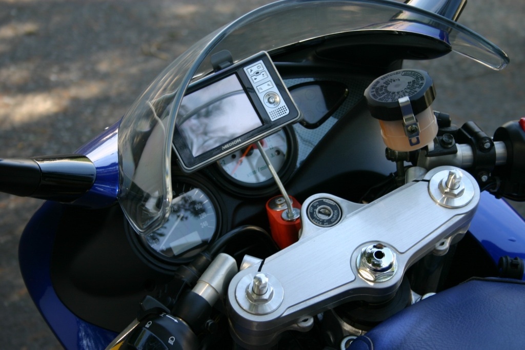

Die Kugelkopfhalterung in der Lenkkopfrohre sieht stabil aus. Gibt es Adapter mit Ladefunktion?
Ich würde gerne mein Navigationsgerät auf ähnliche Weise an meinem Motorrad befestigen.

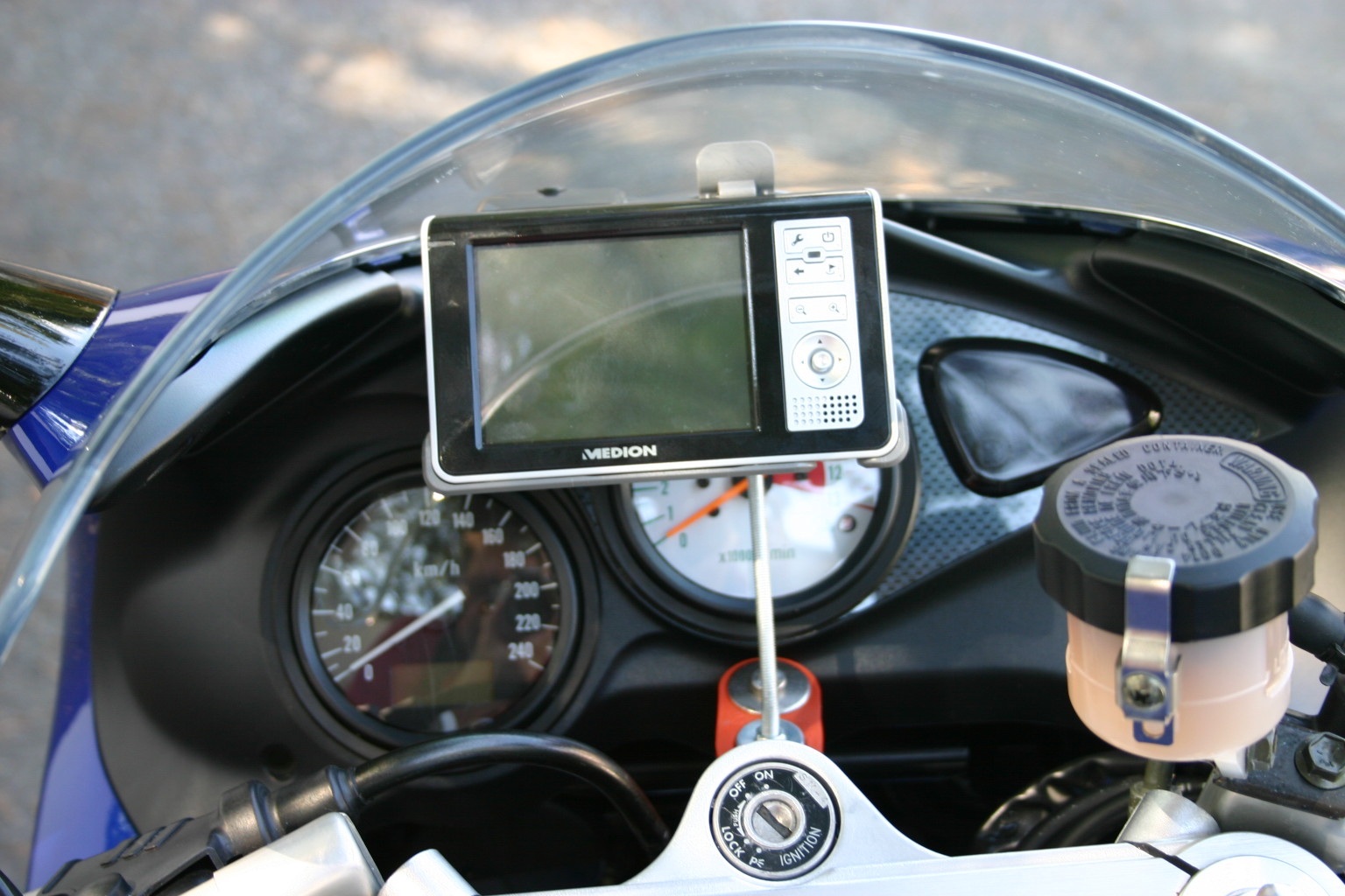

vergiss die Lösungen mit den Spreizdübeln. Das geht viel einfacher mit dieser Kugel. Die passt genau in das Loch der Lenkkopfmutter und kostet nicht einmal die Hälfte. Habe ich bei mir auch so montiert.
Gruß Didi
