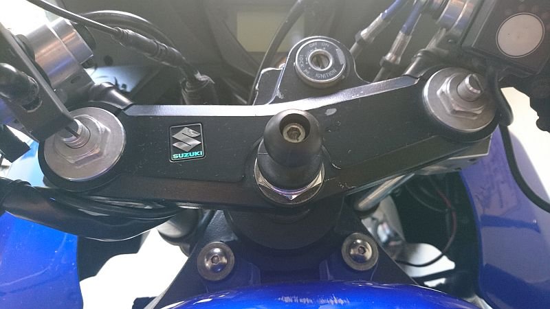

von Yogi61
25,4 mm Kugel in das Lenkkopfrohr und dann entsprechende Zubehöradapter (gibt es auch mit Ladekabel und abschließbar) ergänzen

1) Die Kugelköpfe des zumo xt2 sind definitiv 25,4 mm = 1" Zoll
2) Das Lenkkopfrohr bietet sich ebenfalls als optimale Lösung an, da dadurch die Bordinstrumente
am wenigsten abgedeckt werden.
Anbei zwei mögliche Ausführungen (Links) für die Kugelkopfhalterung im Lenkkopfrohr.
Der Innendurchmesser des Lenkkopfrohres ist mittels Schieblehre zu ermitteln.
Bei meiner SV 650 S ist er ca. 15,2 mm

Hallo Udo,
vergiss die Lösungen mit den Spreizdübeln. Das geht viel einfacher mit dieser Kugel. Die passt genau in das Loch der Lenkkopfmutter und kostet nicht einmal die Hälfte. Habe ich bei mir auch so montiert.
