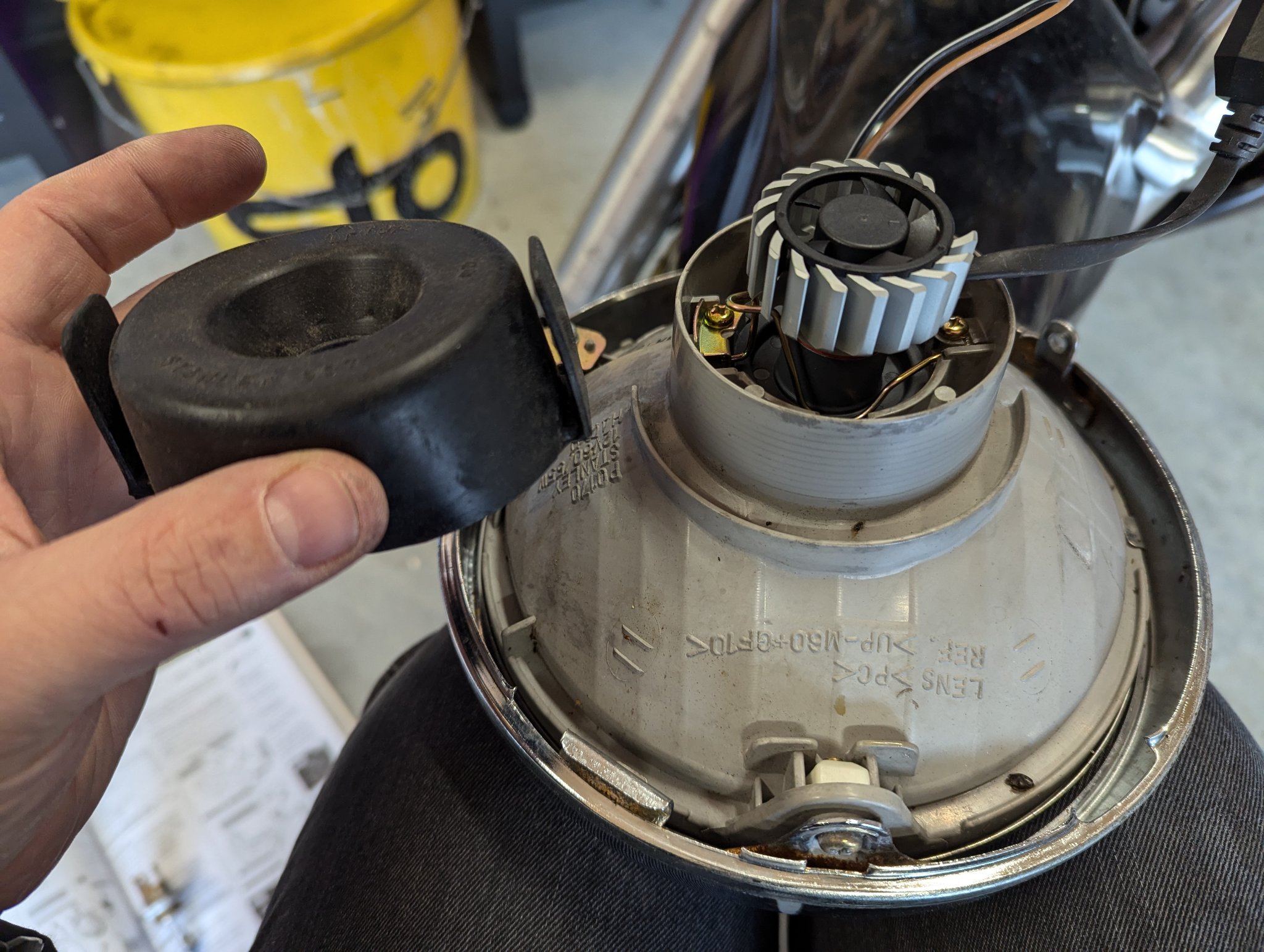

Ich hab das LED nun verbaut ... Ganz schön wenig Platz im Gehäuse vor lauter Kabel ...
Da das LED so n Kühlkörper und Gebläse hat bekomme ich die Gummilippe nicht über die Birne. Siehe Bild. Ist es problematisch diese wegzulassen?

Den Gummischutz kannst/musst du weglassen.

Die LED aus der Fassung ziehen, durch den Gummi stecken und wieder rein.
