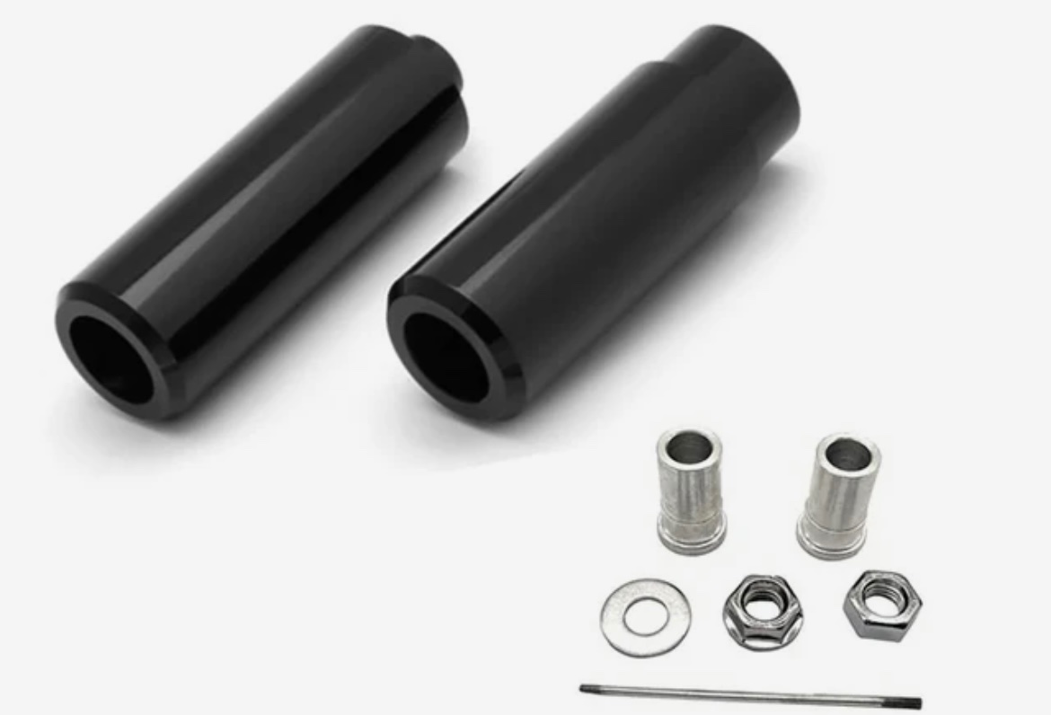

Meine nächste Frage wäre, ob passende Sturtzpads, in der länglichen Runden Optik, als „Halterersatz“ dienen. Da mit die GSG Dinger viel zu teuer sind, würde ich da auf China Nachbau Teile setzen. Ob das jetzt schlau und gut ist sei mal dahin gestellt, aber passt im Moment finanziell einfach besser.

Aber welche Halter denn genau?? Ich habe nämlich Nachbau China Sturtzpads(wie im Anhang ),die ja scheinbar passiv auch als Halter dienen, wenn nicht die anderen verbaut werden. Und sonst ist die Verkleidung doch über 3 Schrauben befestigt ? Oder übersehe ich da was ?

Danke dir für die Mühe. Aber bist du dir sicher dass die Crash Pads nicht so Ersatz dienen können. Weil diese werden genau so Vermarktet, dass die an der Stelle der Verkleidung sitzen und durchschauen.
Vielleicht sollte ich es einfach mal versuchen. Weil wenn die Halter unten am Kühler kein Problem sind, und die Crash Pads passen, hätte sich das ja erledigt.

Laut den Bildern kann das nicht passen. Unter den Löchern in der verkleidung sind keine gewinde. Die Crashpads von RG haben eigene halter die an je einem gewinde vor dem Loch und einem dahinter befestigt werden.
Außerdem sind fehlt da ein auflagepunkt für die Verkleidung, die Crashpads würden einfach nur durch das loch durch reichen. Die original Halter und die Crashpads für die vollverkleidung sind jeweils innen und außen dicker, damit die Verkleidung sich nicht bewegen kann.
Dann gibt es noch zwei Halter am Kühler und zwei unten am Rahmen so wie die Verbindungsplatte, die dir fehlen.

Freeyourminds hat in allen Punkten recht.
