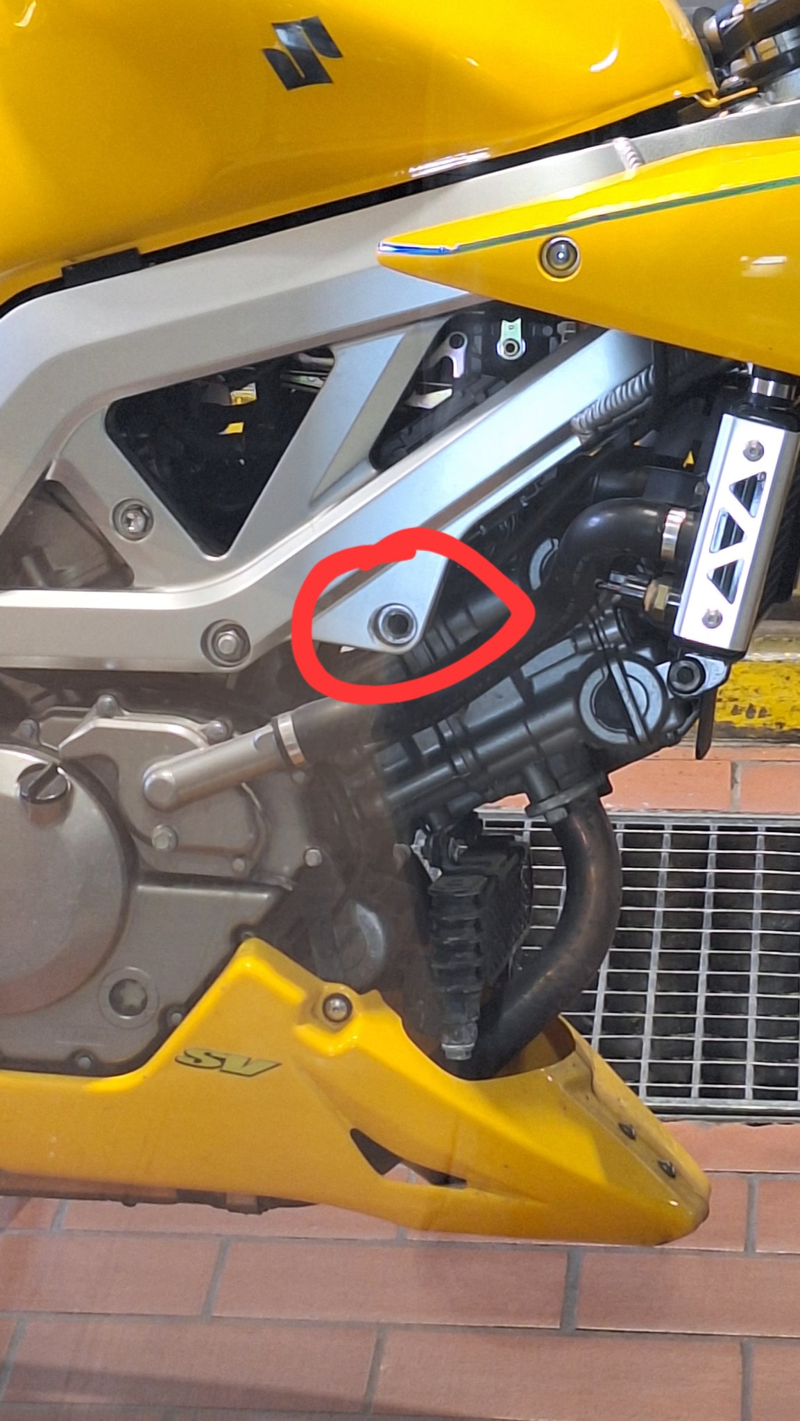

Der Vorbesitzer hatte solche komischen Sturzpads installiert und komischerweise waren die Motorhalterungsschrauben verbogen als ich sie abmontiert habe.
Jetzt ist die große Frage: woher bekomm ich neue Schrauben? Bräuchte welche um wieder neuen TÜV zu bekommen. Im Anhang sieht man, welche gemeint sind.

Sind Feingewinde Schrauben M10x1,25. Bei der Knubbel 80 Lang glaube ich. Bei der Kante weiss ich nicht. Bekommst wahrscheinlich passend am besten bei Suzuki selbst.
https://www.ronayers.com/oemparts/a/suz ... 3-k4-k5-k6
Sind Pos 24 und 25. Die Händler finden die manchmal nicht weil die sich im Fiche des vorderen Zylinderkopfes befinden und nicht beim Rahmen.
https://www.bike-parts-suz.de/suzuki-mo ... 0310244000 24
https://www.bike-parts-suz.de/suzuki-mo ... 5010707000 25
Ach Guck mal. Da hat der Dieter nen Bericht in der KB zu geschrieben weil die Frage öfter kommt
https://www.svrider.de/index.php?seite= ... rtikel=246

Bei meiner Kilo sind es M10x1,25 10.9, also hochfest!
