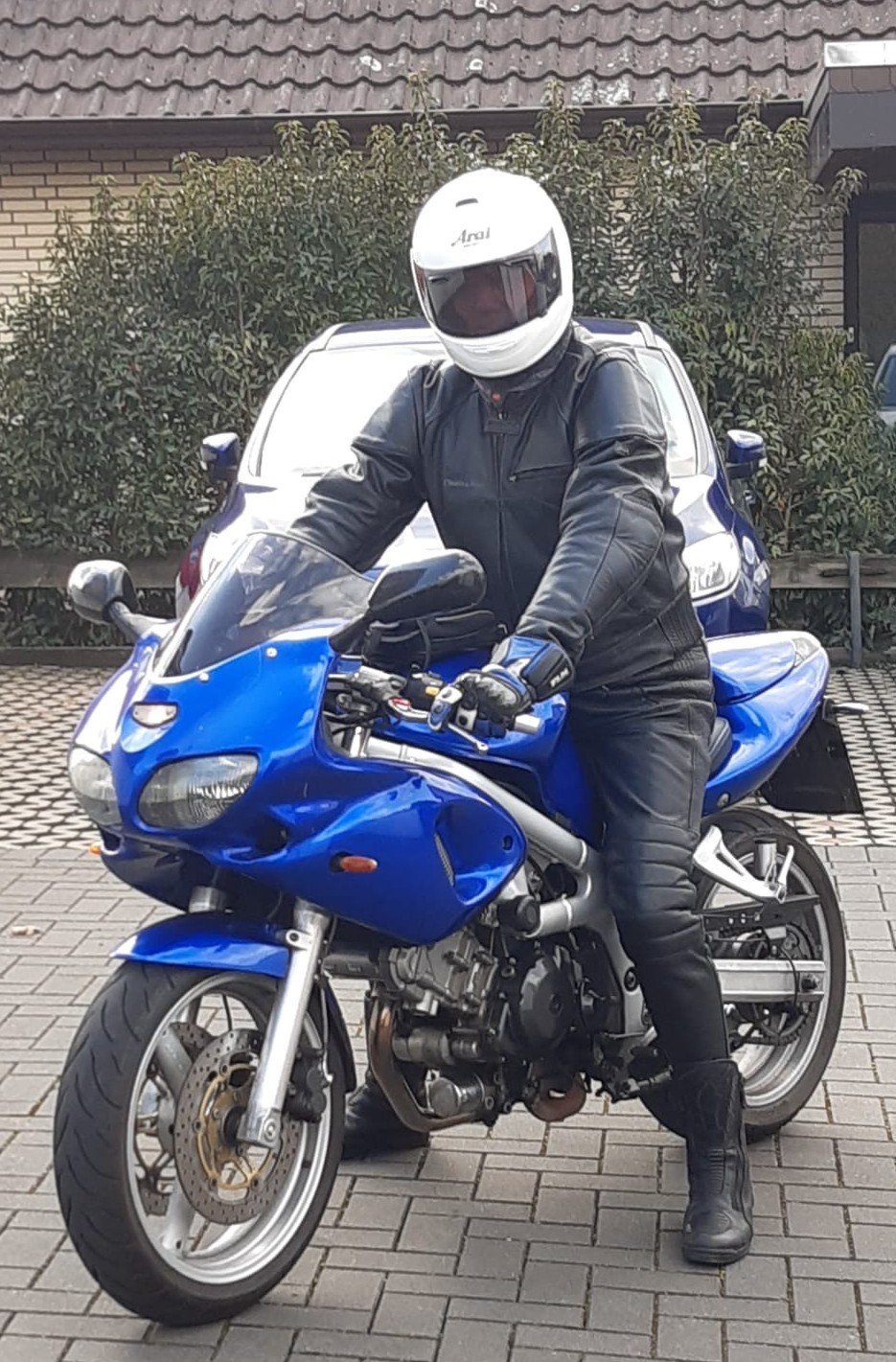

Einen kürzeren Kennzeichenhalter für die SUZUKI SV 650 (S) AV gibt es meines Wissens nicht zu kaufen. Da muss man sich selbst etwas bauen - wenn es denn unbedingt sein muss. Und normalerweise ist das mit "Sägearbeiten" verbunden...
Kleine Blinker für die SUZUKI SV 650 (S) AV gibt's wie Sand am Meer. Da kannst du im Prinzip jeden Blinker nehmen.
Hier ein Foto der Blinker an meiner ehemaligen SV.
