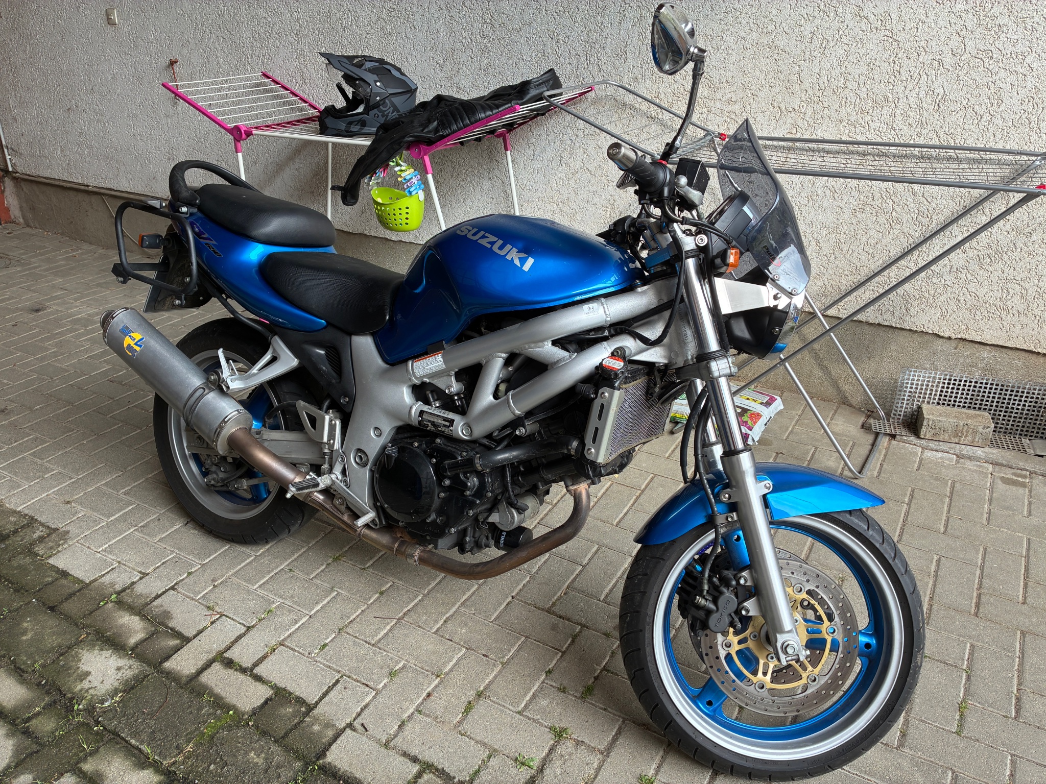

Moin, ich hab mich neu registriert, da ich seit einem Monat die gute alte SV650 meines Schwiegervaters von 1999 übernehmen durfte. Kurze Frage, ist es möglich Heizgriffe zu verbauen? Und wenn ja, welche? Und wie? Das Motorrad wird ganzjährig bewegt. Und vielleicht auch mal in den Urlaub.

Schon mal danke für die Antworten. Ich hatte gedacht, dass aufgrund des anderen Baujahres das bei der alten vielleicht nicht geht. Die Griffe haben ja auch alle andere Größen.

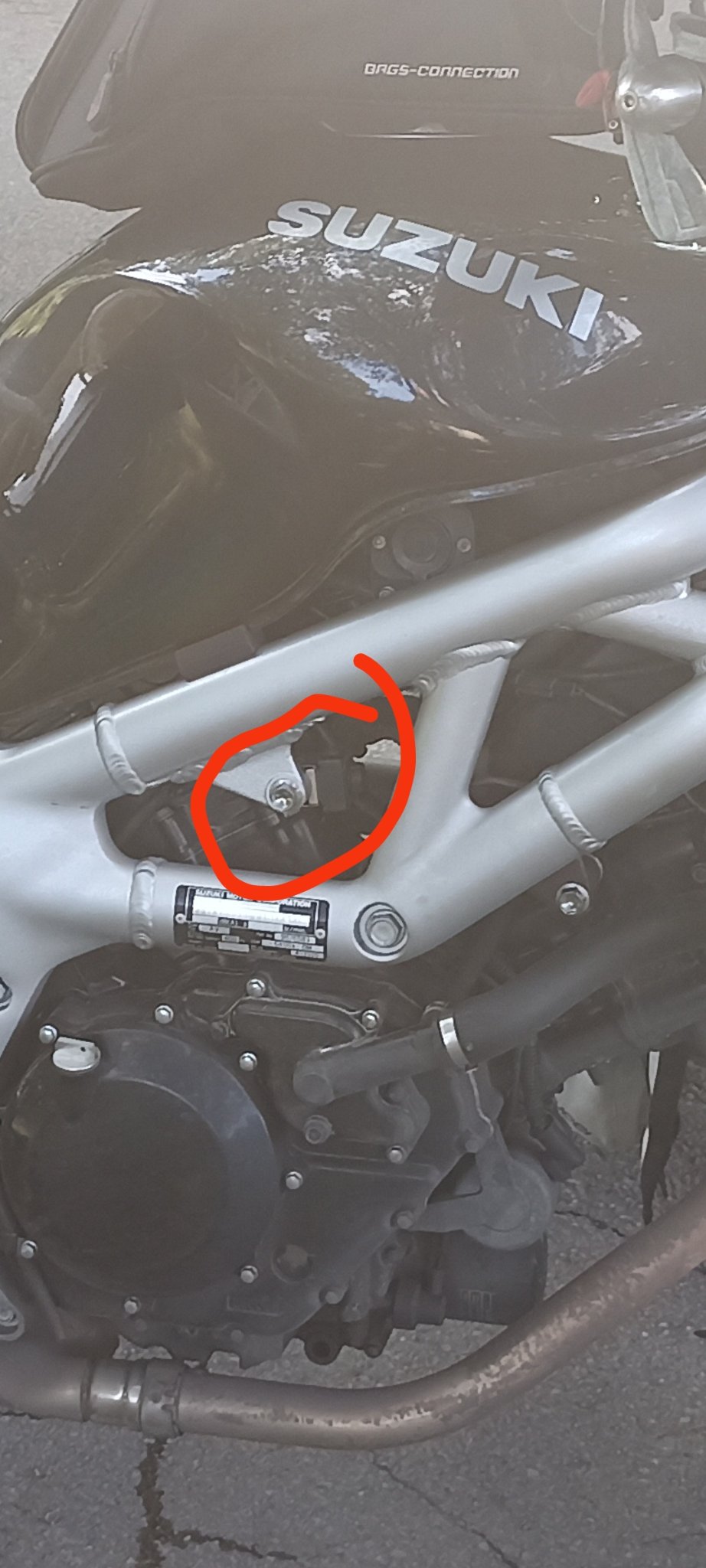

Bei der Knubbeligen SV gibt es rechts unten Tank einen ungenutzten Stecker, der ist geschaltet es Plus der Zündung. Den kann man nehmen für die Heizgriffe.
Etwas Ahnung von dem was man tut sollte die Montage kein Problem darstellen.
