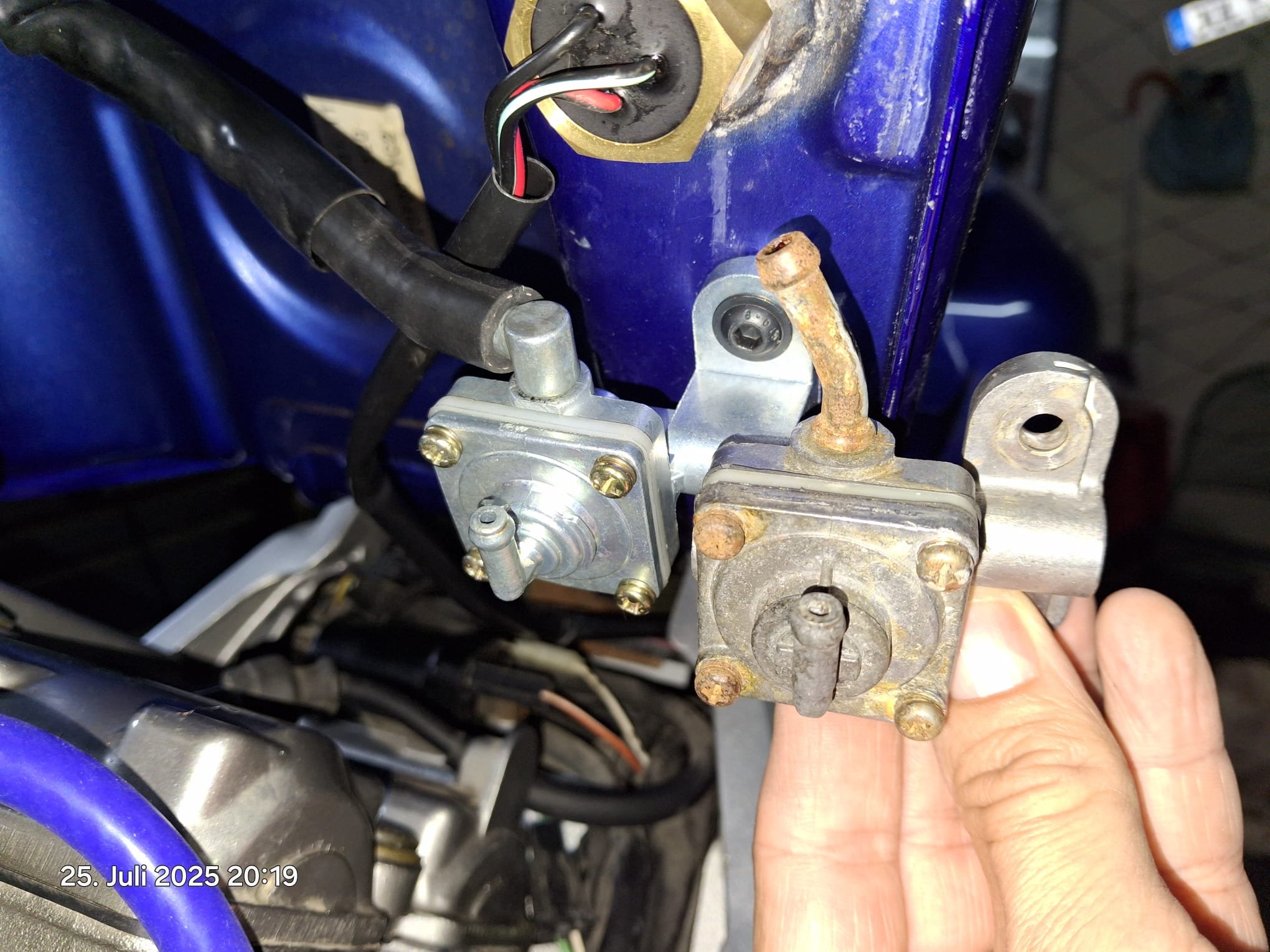

da hab ich doch schon meine erste Frage: Wie im Vorstellungsforum beschrieben, darf ich gerade eine SV650 N (2002) wiederbeleben. Dafür habe ich nen neuen Benzinhahn gekauft und offensichtlich nicht genau aufgepasst. Der passt dran, aber der Benzinauslass, geht in einem anderen Winkel ab, als beim Original (siehe Bild).
Genau das macht nun Probleme. Wenn der Tank unten ist wird der Benzinschlauch am Zylinder geknickt :( .
Denke da hilft nur "den richtigen kaufen". Aber bekommt man den irgendwo zu einem vernünftigen Kurs? Ich finde den zwar im Netz, aber die wollen dann 120 bis 140 Euro. Für einen Benzinhahn ! Daher bin ich beim letzten mal auf den gestoßen den ich jetzt verbaut habe. Der ja grundsätzlich auch toll passt... außer eben dem Benzinschlauch-Anschluss ... da hatte ich nicht drauf geachtet.
Jemand einen guten Tipp ?

Hallo Thilo,
kenne nicht deine Möglichkeiten, ich würde den Abgang links verschließen und oben ein Loch bohren. Gewinde reinschneiden und einen geraden Abgang einschrauben oder einkleben. Die Stutzen gibt es in unterschiedlichen Größen und Gewinden.
Beiträge: 15653
Re: Benzinhahn SV650 N (2002)
Beitrag von Dieter » 26.07.2025 12:49
Vielleicht kann man den Winkelanschluss rausdrehen. Und dann wie von 2blue beschrieben einen geraden Rohrstutzen reindrehen wenn das Gewinde was "gängiges" ist.
Oder der Stutzen lässt sich noch eine Viertel Umdrehung fester drehen das er nach oben zeigt und nicht zur Seite

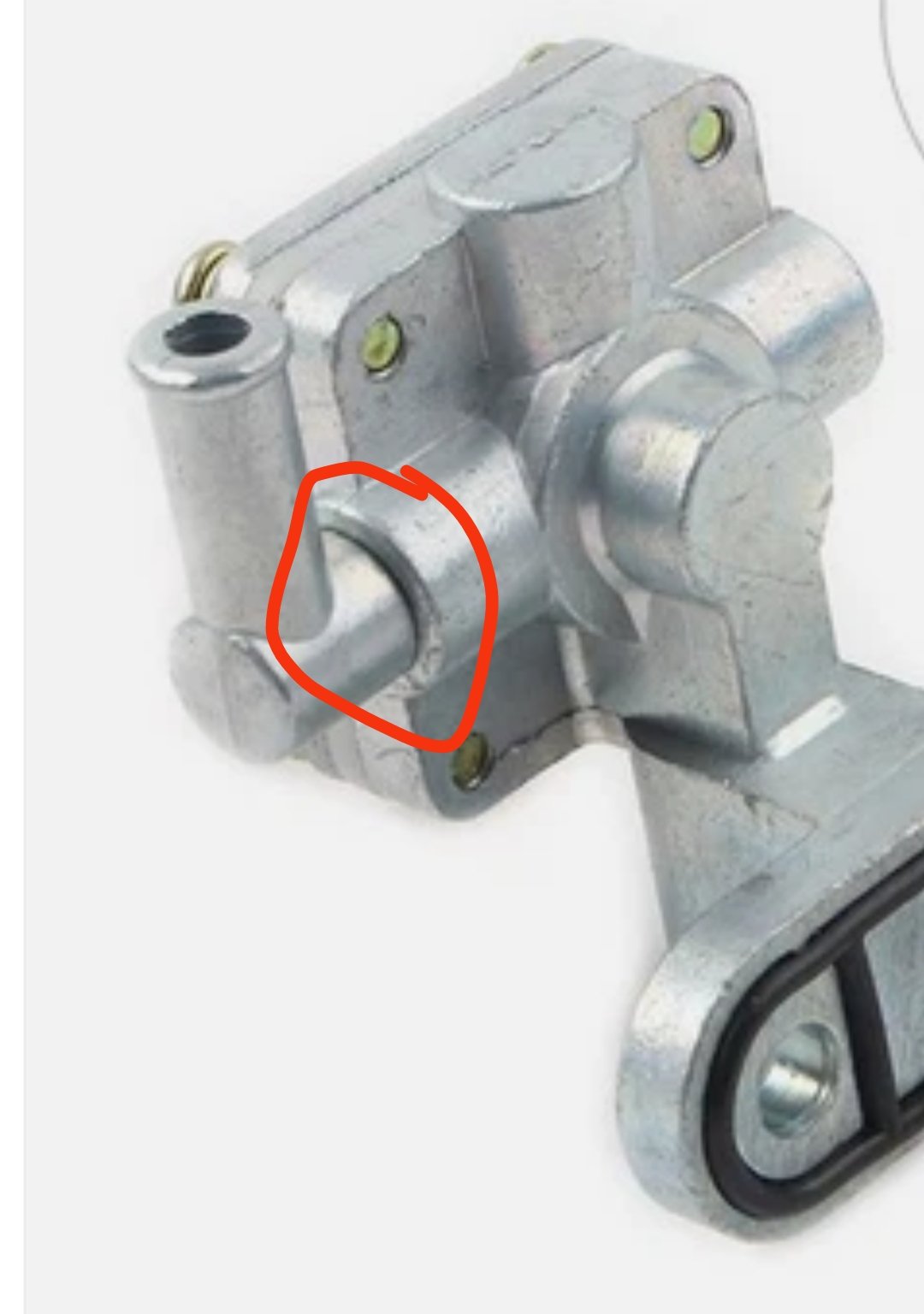

Ist mir jetzt bisschen peinlich :cry: , aber nach der ersten Tipps Dieter und 2blue hab ich versucht den Winkelanschluss zu drehen und siehe da der ist "drehend gelagert". Den kann man beliebig einstellen. Damit wird er zwar nicht genauso wie der Originale, aber damit komm ich klar.
