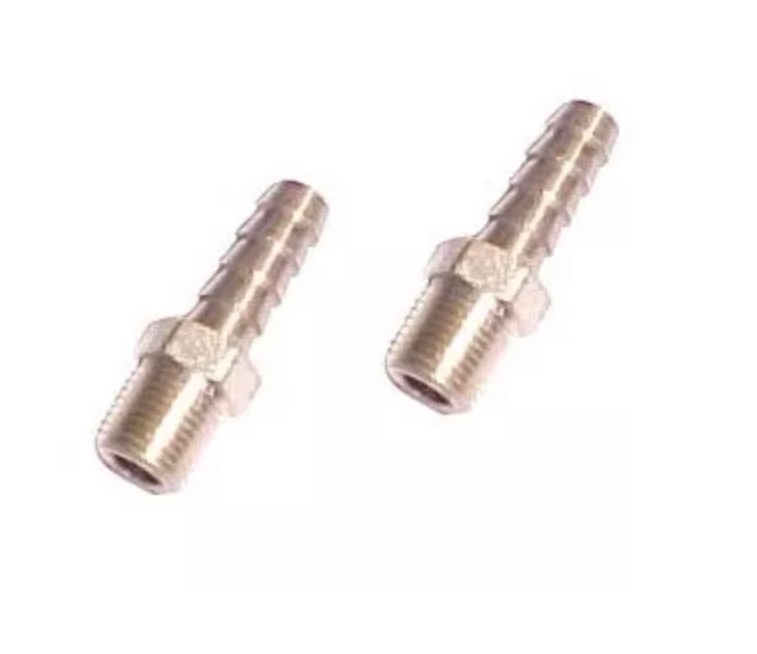

kenne nicht deine Möglichkeiten, ich würde den Abgang links verschließen und oben ein Loch bohren. Gewinde reinschneiden und einen geraden Abgang einschrauben oder einkleben. Die Stutzen gibt es in unterschiedlichen Größen und Gewinden.

Vielleicht kann man den Winkelanschluss rausdrehen. Und dann wie von 2blue beschrieben einen geraden Rohrstutzen reindrehen wenn das Gewinde was "gängiges" ist.
Oder der Stutzen lässt sich noch eine Viertel Umdrehung fester drehen das er nach oben zeigt und nicht zur Seite

Ist mir jetzt bisschen peinlich :cry: , aber nach der ersten Tipps Dieter und 2blue hab ich versucht den Winkelanschluss zu drehen und siehe da der ist "drehend gelagert". Den kann man beliebig einstellen. Damit wird er zwar nicht genauso wie der Originale, aber damit komm ich klar.
