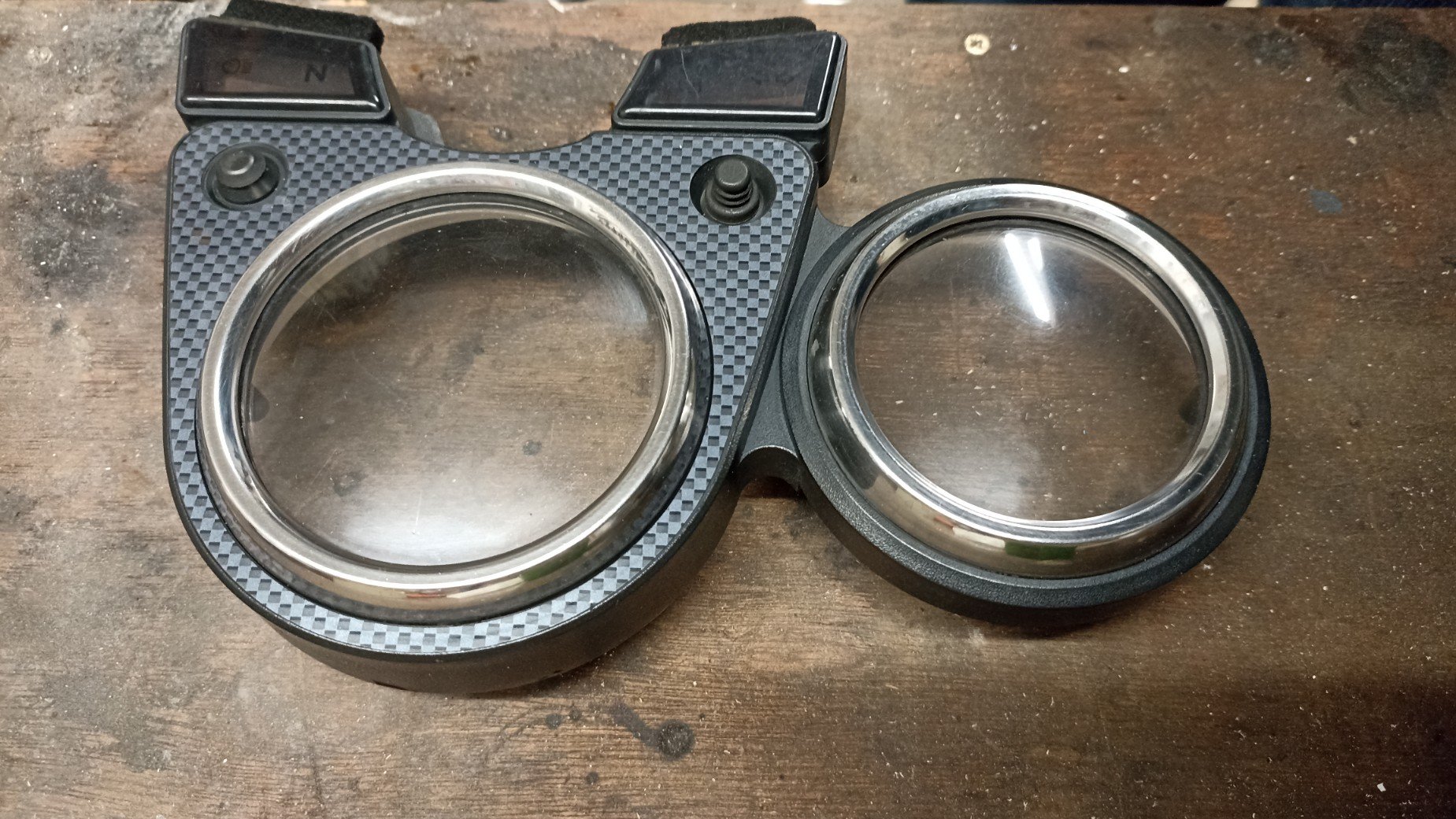

Re: SV 650 2002 - Tacho mit Riss
Beitrag von Dieter » 27.10.2025 21:16
Das hätte ich anzubieten:
Beitrag von Kralinger » 28.10.2025 8:32
Dieter hat geschrieben: ↑
27.10.2025 21:16
Ich schreibe Dir eine PN.
Gruss Dennis

... lässt sich nicht möglicherweise auch einfach das Glas tauschen. Gewölbte Uhrengläser lassen sich ja durchaus in unterschiedlichen Durchmessern beschaffen!?
Beitrag von Dieter » 29.10.2025 9:17
Silversurfer hat geschrieben: ↑
28.10.2025 17:52
Das einzelne Glas geht nicht so einfach. Die ganze Abdeckung geht über Tacho und DZM. Die Gläser sind da mit "eingegossen" es lässt sich keine Verbindungsstelle feststellen. Mal eben ein Glas "von der Stange" kannst da nicht reinsetzen.
