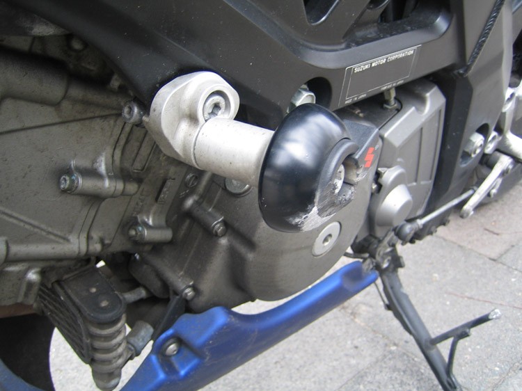

falls jemad Bilder sucht ich hab welche eingestellt unter:
viewtopic.php?t=24202&start=40
einfach die Bilder meiner Susi anklicken dann sieht mans schön in groß

Würde die mit den Platten empfehlen - wozu die Platten gut sind sieht man ganz gut hier auf dem Bild...
Ich würde es einfach ein beruhigendes Gefühl finden, zu wissen dass die ganze Energie dadrin gelandet ist und nicht in meinem Rahmen/Motor...
