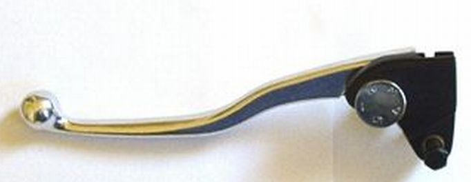

Hallo
will mir ein verstellbaren Kupplungshebel von einen Kawa GPZ 500 einbauen. Kann ich den unten abgebildete Hebel mit meinem tauschen, oder brauche ich auch noch die Original Befestigung der Kawa.
Gruss Gerhard
Gruss Gerhard
- Kupplungshebel3.jpg (14.05 KiB) 1178 mal betrachtet

Ihr könnt nicht einfach den Hebel tauschen, es muß die komplette Einheit sein
Der Stecker passt aber nicht mehr.
Wenn ich es richtig im Kopf habe, kostet das neu Teil so um die 60,-€, also mal
bei Ebay suchen.
Und wenn Ihr die Suche noch benutzt, findet Ihr auch eine Lösung die Euch nur ein paar Cent kostet, weiß aber nicht mehr in welcher Rubrikdie steht.
Reicht aber nicht immer.

Hallo Pirelli,
danke für die Hilfe. Werde wohl einen kompletten Kupplungsgriff kaufen
. Den Tipp mit dem Gummi hier kannte ich schon, gefällt mir aber nicht.
Wer schön sein will, muß leiden, und sei es finanziell. Ich würd Dir raten, es einfach mal auszuprobieren. Zeit- und Geldaufwand sind nahe null.

Moin,
> [GPZ]
ihr benötigt die komplette Armatur. Die Kontakte für den Kupplungsschalter
müsst ihr nur neu auf den GPZ-Stecker klemmen. Die jeweils beiden
äußeren Kontakte an der Armatur sind eure Freunde.
An pepe's Krad funzt die Armatur ganz hervorragend. Gebraucht gab' es
die Armatur für günstige 14,- € bei www.moto-med.de
Grüße, Henrik
