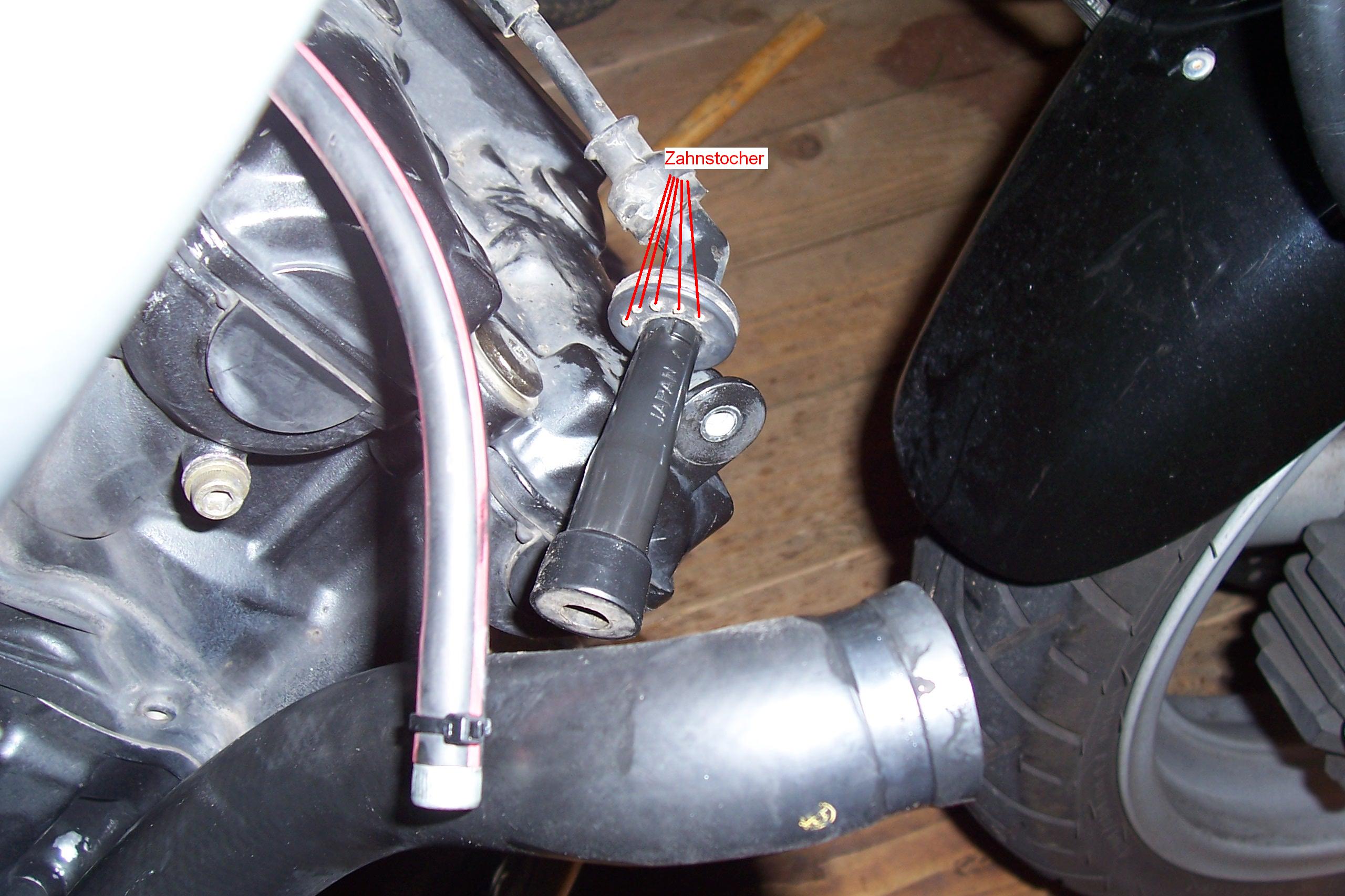

Beitrag von Dieter » 10.09.2006 0:05
Hier noch n Foddo:
Gruß Dieter
B.i.B.
Beitrag von B.i.B. » 10.09.2006 0:41
@ Dieter
Habe mit Solidux nachgeschaut, aber beim 2002er Modell sind keine Löcher mehr drin :) empty
