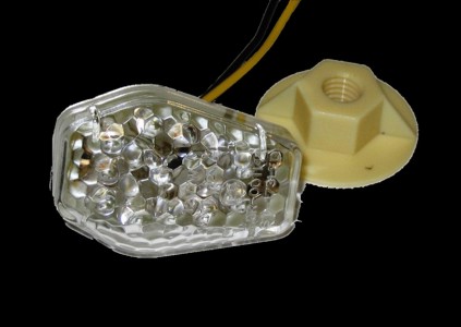

Endlich war das Paket mit den LED-Verkleidungsblinkern da, gleich aufgemacht und an meine K4 montiert :-((( Da ist ja mein altes Fahrradrücklicht heller! Kennt jemand dieses
http://www.mibo-motoparts.de/mibotec/sh ... cts_id=436
Modell und hat andere Erfahrungen gemacht? Bisher ist die Blinkfrequenz zu hoch, weil noch das unveränderte Originalrelais drin ist, aber an der Leuchtstärke dürfte das doch nichts machen. Oder?
Nette Optik, aber von vorne unsichtbar und lichtschwach. Zumindest bei mir...

ich hab die drin.
hab allerdings auch nen anderes relais drinne weil ich vorn und hinten led blinker habe.
zu den teilen an sich, also wirklich nach vorne zu sehen sind die kaum bis gar nicht wenn man die einfach anbaut. die stehen ca. 3mm aus der verkleidung raus... daher hab ich noch 10mm untergelgt das die praktisch weiter aus der verkleidung hängen, man sieht sie jetzt etwas besser aber wirklich gut nach vorne immernoch nicht
optisch sindse klasse aber sicherheits technisch nen reinfall. die LEDs strahlen grade zu den jeweiligen seite, keine LED in dem blinker ist nach vorne ausgerichtet... daher am besten als lochstopfen zu benutzen wenn man nach vorne andere blinker verbaut. ich werde mir noch blinker
anbauen die nach vorne scheinen. im winter bleibt ja umbauzeit ;)
hier ein bild, wers nicht sieht, der blinker leuchtet in der front ansicht8O
die helligkeit hat sich durch einbauen von Widerständen oder Relais nicht verändert nur eben die blink frequenz, da die widerstände parallel geschaltet werden, und nicht in reihe!

Mir wäre das Sicherheitsrisiko zu groß. Styling ist eins, aber wenn mein Blinken dadurch nicht mehr gesehn wird ? Nein danke.
Zumindest nach vorne hin sollte man doch eindeutig das Blinksignal sehen (wer guckt denn seitlich drauf...) und da macht jeder Miniblinker heller als diese Verkleidungsblinker.
Vielleicht wären Spiegelblinker eine Alternative. Die gibt's mit LED und getöntem Glas, fallen also kaum auf und machen wesentlich heller.
Oder Blinker aufschrauben und LED-Vorwiderstände verkleinern :P
