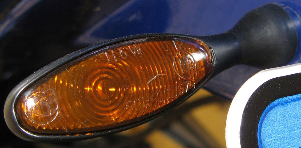

Ich hab das Gefühl das meine neuen Kellermänner (nur hinten, Micro 1000) zu Dunkel blinken. Hab heute mal mit nem Ducati Fahrer verglichen die erschinen mir wesentlich heller. Vorn habe ich 21W Miniblinker und hinten die Micros ich habe jetzt schon die Wiederstände eingelötet jeweils 10W pro Blinker um die Blinkfrequenz richtig hin zu bekommen. Woran konnte das noch liegen? Bin am WE ne Tour mit nem Kumpel gefahren und der meinte auch das mann die kaum sieht :cry:!

Bei Kellermann Micro 1000 brauchst du 10ohm Widerstände !
Bei der LED Version dann nur 7,5ohm Widerstände (Micro 1000 LED) !
Wenn du die 7,5ohm Widerstände an die Micro 1000 (6W-Halogen) hängst wirds bestimmt dunkler weil entweder die Leitung "glüht" oder das Relais die Leistung nicht hergibt (wenns ein elektronisches iss).
Sorry hab nicht gelesen das du 10ohm R´s verlötet hast :idea:, also hast du Halogen Kellermänner?

Ich denke ich hab die Halogen Variante mit 6W so stehts auf dem Blinker ich hab sie von Ebay!

Ja da hast du die Halogen-Kellermänner, die LED haben auch ein anderes Glas/Prisma und man kann die LED deutlich sehen.
Also hast du die richtigen Widerstände (10ohm).
