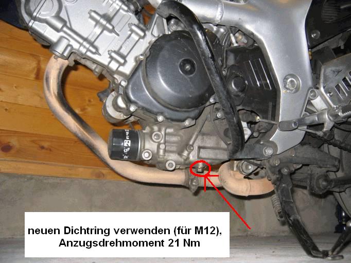

Hallo!
Hab leider meine Betriebsanleitung verlegt! Mit welcher Schraube kann ich das Öl ablassen? Vielen Dank!

Mit der unter dem Motor? Da ist eigentlich nur eine die in Frage kommt wenn man drunter schaut.

Hab zwar kein Bild zur Hand aber es ist immer die Schraube an der tiefsten Stelle des Motorblockes :wink:

Da hast. Willst Du den Ölfilter gleich mit austauschen?
