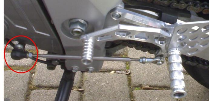

bei vielen maschienen kannst einfach die schaltstange abschrauben und den dingens(keine ahnung wie des teil heisst) was vom getriebe kommt einfach um 180 grad drehen ..... un schon hast deine umkehrschaltung ... bzw. halt eben normale schaltung !
ich versuch mal nen bild zu finden auf dem man des "diingens" sieht!
greetz
edit: da hast nen bild!
obs bei der sv geht weiss ich nich ich glaube aber mal gehört zu haben das es zumindest bei der kante geht!
greetz
