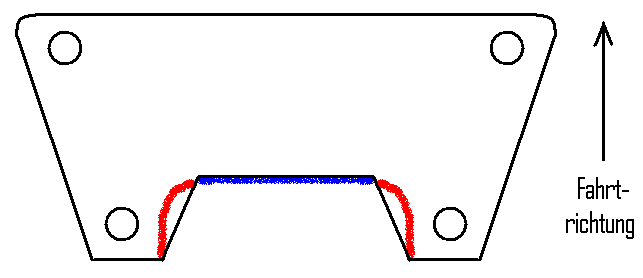

Hab gerade mal nach dem Motorradplanet-KZH gesucht und festgestellt, dass ich anscheinend die ältere Version (ohne verstellbaren Neigungswinkel) habe, die damals auch nur 29 Euro gekostet hat. Die Grundplatte scheint aber die gleiche zu sein.
Hab da mal fix n bisschen mit dem Wahnsinnswerkzeug Paint gezaubert
siehe Attachment..
An der blau markierte Stelle sitzt der untere Teil, an dem dann Kennzeichen, Blinker, Reflektor und Kennzeichenbeleuchtung dran sind.
Die roten Linien sind die Schnittlinien, da die Aussparung der Grundplatte zu schmal für das SV-Rücklicht ist und du somit etwas ausschneiden musst, damit Heckverkleidung samt Rücklicht sich bis fast an die blaue Linie schieben lassen und wieder korrekt sitzen. Die Bohrungen haben bei meinem Halter aber gut gepasst.
Also konkret: Ohne Ausschneiden gings bei meinem nicht, da man sonst die Heckverkleidung nur mit Spannung wieder draufbekommen hätte.
Bei dem neigungsverstellbaren KZH wäre ich allerdings wegen der drehbaren Befestigung mit den beiden Schrauben n bisschen skeptisch, meiner war halt damals aus einem Stück gefertigt
