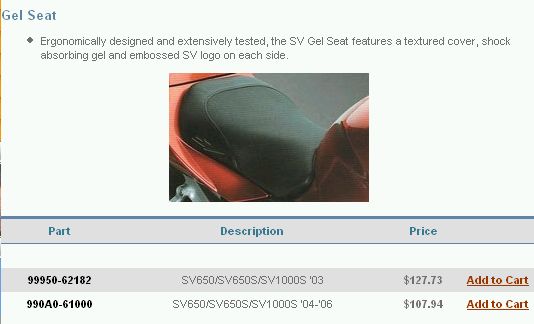

aufgrund des guten $-Kurses, will ich mir einen Gelsitz bei den Amerikanern bestellen,
es scheint aber verschiedene Versionen zu geben.
Angeblich soll die Suzuki Nummer 990A0-61000 der Sitz für K4-K6 sein,
aber auch (nur) bei K3N passen. Ist das so richtig ?
Für wen ist dann 99950-62182 ?
Bei jedem Shop steht da was anderes da, echt verwirrend :nocheck: .
Danke für Hinweise.

Auf eine 650er S+ N K3 passt auch NUR der Sitz einer 650er K3 und 1000er S K3.
Die 650er S + N ab K 4, sowie die 1000er S ab K 4 und die 1000er N ab K3 sind vom Sitz her baugleich.
Die meisten in Amiland angebotenen Gelsitze sind auschließlich ab K4 (bzw. die 1000er N K3).

Bei der 650er sind die K3 N + S gleich. Nur bei der 1000er ist die K3 N baugleich mit der K4 aufwärts.
Daher ist die von dir verlinkte Beschreibung zumindest für deine 650er K3 N fehlerhaft !

Das Fazit für mich ist also, das die Beschreibungen in den Shops meist falsch sind,
und der einzig passende Sitz, ist der mit der Nummer 99950-62182.
Könntest jemand das nochmal bestätigen bitte ?
Danke

Wo ist denn dein Problem?
Schon aus deinen Dateianhängen ergibt sich die richtige Teilenummer für die K3 650 S!

und sind das die selben sitze hier auf den bildern oder unterschiedliche ( welcher is besser?)
Berni
Re: Welcher Gelsitz K3 N ?
Beitrag von Berni » 26.06.2008 21:46
Die auf den Bildern sind beide der von Suzuki. Der Sitz ist schon besser als der originale. Die 199€ die man hier in D bezahlt find ich aber happig. An deiner Stelle würde ich den nur kaufen, wenn du mit dem originalen wirklich Probleme hast. Evtl. wäre es auch eine Alternative mal bei einem Sattler anzufragen. Da bekommt man seinen Sitz genau so wie man ihn haben will.
