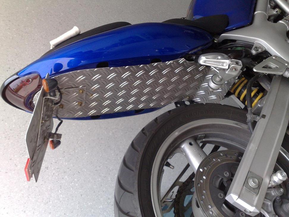

Re: Heckumbau knubbel
Hi Peduc 900,
ich habe mir die Mühe gemacht einen kompletten Samstag Nachmittag für eine selbstgefertigte HUV zu opfern!
Ich denke das Ergebniss kann sich sehen lassen [okay es ist geschmackssache, das ich Aluriffelblech genommen habe]!
Ich muss dazu sagen, dass das anpassen sehr anspruchsvoll ist, da die Verkleidung auch vibriert und nicht an dem Blech schleifen soll;
aber nun pasts
und ich bin zufrieden!
LG Mart!n
aber nun pasts
LG Mart!n
Warum haben die Orginal- und die Zubehörunterverkleidungen eine Vertiefung für das Hinterrad ? Bitte mal den Abstand zwischen Oberkante Reifen und Riffelblech messen. Es sollte mehr als der hintere Federweg sein, also 125 mm. Könnte sehr eng sein.
@ Martin 650:
Das past alles: Mit mir und einem Sozius hinten drauf habe ich immernoch trotz durchfedern 9 cm platz zwischen Reifen und Blech!
Meine Knubbel ist um 5cm höher gelegt
Also keine Thema bei mir und ich fahr eh allein!
LG Mart!n (:

Genau...Suzuki SV 650 `01 hat geschrieben:[okay es ist geschmackssache, das ich Aluriffelblech genommen habe]!
Smiley auf besonderen Wunsch von "Suzuki SV 650 `01" entfernt!
War vielleicht viel Arbeit, aber schön ist anders... Mach es nochmal ab und an jede Ecke nen Radius (runde Kante) dran, z.B. dort wo die Blinker fest sind, am Kennzeichenhalter und an den Ecken wo das Federbeis sitzt... Wäre vielleicht ne halbe Stunde mehr arbeit gewesen und hätte zu 100% besser (abgesehen vom Riffelblech) ausgesehen...
So siehts aus als wäre jemand auf die Idee gekommen schnellstmöglich aus Restblech was auszusägen. Für Radien muss man evtl. mal die Feile zur Hand nehmen...
Gruß Dieter
@ Dieter wenn du meinst das du mein Heckproject zum *kotzen* findest, kann ich dies von deiner SV nur erwidern, es ist halt ->geschmackssache<- und man muss es nicht mit einem "tollen smiley" unterstreichen, das einem das nicht gefällt.
Ich werde keine Rundungen machen, da MIR das nicht gefällt und ich denke das andere Leute das nicht so passgenau hinbekommen hätten,
da hier viel Präzision nötig war und eine ordentliche Portion Fingerfertigkeit
Aber wenns ja so einfach ist, versteh ich nicht, dass du nicht schon eine achso tolle "ultra" SV hast xD
Und so ein Teil von Kedo kann sich ja jeder kaufen, das ist Stecktuning und son mist brauch ich nicht!
Für das Recht auf kritikfreie Individualität
LG Mart!n
LG Mart!n
Hallo,Suzuki SV 650 `01 hat geschrieben:Für das Recht auf kritikfreie Individualität![]()
wenn du keine Kritik vertragen kannst würde ich an deiner Stelle die Umbauten hier nicht präsentieren, oder?
Mir gefällts halt nicht, ok, den smiley hätt ich mir sparen können, passte im Moment aber zu meiner Meinung.
Gute Einstellung! Jedem wie's ihm Gefällt!Suzuki SV 650 `01 hat geschrieben:das ist Stecktuning und son mist brauch ich nicht!
Hab ich dochSuzuki SV 650 `01 hat geschrieben:Aber wenns ja so einfach ist, versteh ich nicht, dass du nicht schon eine achso tolle "ultra" SV hast
Gruß Dieter
