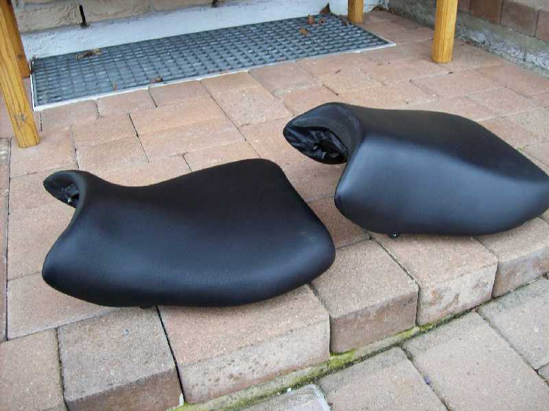

Sitzbank abpolstern ist der erste Schritt. Mit etwas handwerklichem Geschick kann man das durchaus auch selber machen.
Da meine Tochter auch deutlich unter 160 cm lang ist, musste ich etwas unternehmen, damit sie mit den Füssen auf den Boden kommt :wink:
Die Sitzbank hat serienmäßig ein sehr dickes Polster, da kann man schon ein paar cm rausholen. Füsse passen jetzt, geht allerdings zu Lasten des Komforts :|
Hier mal ein Vergleich abgepolstert zu original.
Sitz Vergleich.jpg (46.18 KiB) 1186 mal betrachtet
