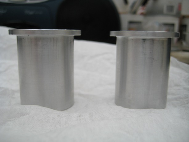

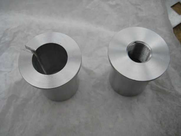

Ludwig
Re: GSX-R USD Gabel an Knubbel - so geht´s, oder doch nicht?
Tu´s du sowas:Jan Zoellner hat geschrieben:Wenn Du in den in Fahrtrichtung linken Einsatz ein passendes Gewinde machen läßt, dann nicht.Kriegsjunkie hat geschrieben:und um's Achsengewinde muss ich mir dann auch keine Sorgen machen, ne ?!..
Ciao
Jan
Habe ich für meinen Umbau mit Originalfelge anfertigen lassen.
- Umbau Stufe1 007.jpg (47.14 KiB) 2833 mal betrachtet
- Umbau Stufe1 006.jpg (41.45 KiB) 2832 mal betrachtet
Kriegsjunkie
cool, danke euch beiden !
das Rechte wurde dann einfach in das Gewinde reingelegt und hat sich dann mit dem Tellerrand gegen ein reintuschen gesichert.
Ich schau dann mal dass ich diesen Winter sämtliche Teile zusammenbekomme.
