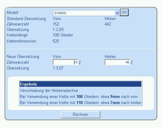

Die Verschiebung der Radachse kannst Du so ausrechnen lassen
Genaue Verschiebung der Radachse bei div. Übersetzungen kann man sich bei KEDO mit dem Übersetzungsrechner ausrechnen lassen, einfach Modell aufrufen und mit den verschiedenen Übersetzungen "spielen"...
http://www.kedo.de/ -> dann Tipps & Tricks -> Übersetzungsrechner -> Modell auswählen .....
Das ergebnis wird dann so angezeigt:
Mein Tip aus der Knowledgebase kopiert...
Dann musst Du nur schauen wie viel Weg Dein Hinterrad noch Platz hat...
