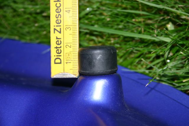

1) kann bitte mal einer, der diese besitzt, die länge der gummistöpsel messen? meine abdeckung sitzt nämlich nen stück zu weit oben und ich will schauen, ob da evtl die falschen nüpsel dran sind...

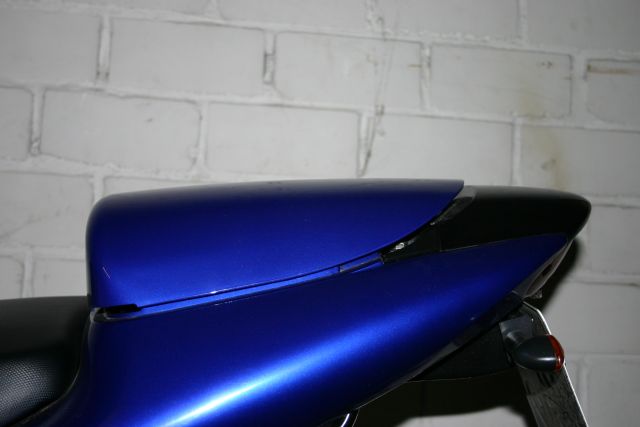

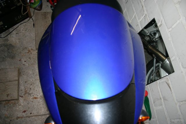

Bilder sind leider nicht so gut geworden, war schon sehr dunkel in der Garage und ich mußte den Blitz nehmen.

vielen vielen lieben dank für die bilder, 2blue!!!
so wie's ausschaut, ist bei dir der spalt ja auch recht groß. hast du schon mal probleme wegen nässe etc gehabt?

Noch keine Probleme mit Wasser gehabt,
selbst beim waschen nicht wo der Wasserstrahl ja auch mal von der Seite oder von unten kommt.

Hi, sieht bei mir genau so aus, hatte auch noch nie Probleme.
Sieht komisch aus, ist aber so

Naja, ich finde, komisch sieht das nicht unbedingt aus. Trotz des Spaltes ringsherum siehts doch Top aus. Habe mich am Anfang auch gefragt, ob das so i.O. ist, aber wirklich gestört hat es mich noch nie. Da gibt es wohl eher andere Dinge, die da aus der Reihe fallen
Ist halt nicht so fummelig, wenn sie mal eben schnell abnehmen will

Man kann auch einfach von diesen " Gummistöpseln " etwas abschneiden. Dann sitzt die Abdeckung tiefer und der Spalt hat ein normales Maß.

Wie es scheint, sitzt die Abdeckung immer schlecht.
Meine Empfehlung: Schneide von den Gummifüßchen jeweils eine etwa zwei bis drei mm dicke Scheibe ab. Dann klebe diese beiden Scheiben auf die Oberseite der Zunge, die hinten die Abdeckung hält. Dadurch kommt die Abdeckung sowohl vorne als auch hinten etwas nach unten und ist dann in der Höhe bündig. Muss ich Fotos posten?
Was mich mehr ärgert, ist, daß die ganze Sache schief ist. Die hintere Rundung verläuft nicht symmetrisch. Da baut Suzuki meiner Meinung nach ziemlichen Mist.
