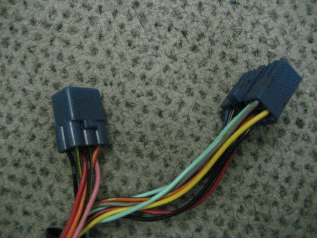

Hallo!
Ein Tachoumbau steht an (Koso DB-01R - sobald der mal wieder Lieferbar ist :x ) und da ich kein Freund von Kabelbaumgeknipse bin würde ich das gerne ordentlich machen.
Also hab ich vor mir die Stecker wie sie am original Tacho sind zu besorgen. Nur wo bekommt man die her? Der Suzukimensch konnte mir so spontan keine Auskunft geben ob es die auch einzeln gibt oder nur mit dem Baum dazu. Und zerschneiden will ich meinen auch nicht unbedingt.
Um alle Klarheiten zu beseitigen noch ein Bild hinterher.

Beitrag von Dieter » 29.12.2008 14:11
Das kleine Stück Kabel vom Tacho kostet bei Suzuki über 100€ :roll:
Glaube da sind die bei die du brauchst:
http://www.bike-teile.de/index.php?seit ... lid=520258
aber auch nicht wirklich billiger...
Wirst wohl nicht drumrum kommen den original Baum zu zerpflücken... Es sei denn du bekommst ne "schrott" armatur wo der drann ist. Evtl. passen welche aus dem Suzuki "Baukasten" also von anderen Modellen, aber das ist schwer zu sagen. Schau doch mal bei Ebay und vergleiche die Bilder anderer Armaturen...

Beitrag von nille » 29.12.2008 14:26
Ich hab meinen Tacho damals mit den originalen Steckern umgebaut, so wie Du es jetzt vor hast.
Die Stecker hab ich mittlerweile aus Platzgründen wieder entfernt...
Du kannst mit einer Nadel die Arretierung der Pins im Stecker anheben und die Kontakte aus dem Stecker ziehen.
Dann brauchst Du den Kabelbaum nicht zerschneiden, brauchst diese Stecker nicht und kannst Standardflachstecker
bzw. Standardflachsteckerhülsen verwenden...
...nur so als Tipp :wink:
