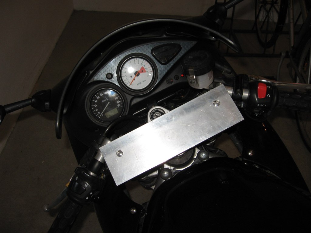

ich habe mir für mein Navigon damals eine Adapterplatte aus Alu gefräst. Das Schwierigste sind die 2 Bohrungen, die Form kannst du auch mit Flex und Feile herausarbeiten. Mit zwei Madenschrauben lässt sich die ganze Platte dann fixieren.

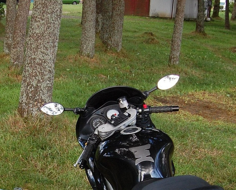

Hab eine Lösung gefunden:
Ram-Mount Halter! Super, da felexibel und abhehmbar:

Ich bin einfach an die Halterung der Bremsflüssigkeit gegangen:
Hab mit Halter € 50,00 bezahlt. Hab dir eine PN gemailt wo ich die Halterung gekauft hab. Hat alles super geklappt!
und so siehts aus:

Micha hat geschrieben:nee denke nicht das du auf den Lenkkopf gehen kannst, denn die sv hat kein gewinde dort.
und so siehts aus:
Wie packst du das denn gegen Regen ein? Einfach nur ne Plastiktüte drüber oder gibts da was "professionelleres"?
Zumal bei dir ja auch noch die SD Karte oben drin steckt, stelle mir vor das das seeeeeeeehr anfällig ist...

Tomato hat geschrieben: Wie packst du das denn gegen Regen ein? Einfach nur ne Plastiktüte drüber oder gibts da was "professionelleres"?
Ich meide meistens den Regen :mrgreen: und ansonsten passt´s unter die Sitzbank.
Der Zubehörhandel sollte auch einige Taschen haben...

Ja seh ich auch so, bedecken tut´s bei mir auch nicht - das Foto ist natürlich sehr nah am Navi...
