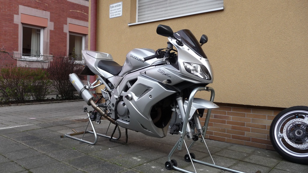

versuch mal mit dem hier:
der ist echt geil, da überwintert das mopped auch gerne mal ein paar monate!!! :mrgreen:
und das mit der unterschiedlichen länge ist dabei total egal.

also meine stand jetzt fast drei monate ohne vorderreifen in der garage und hatte keine probleme steht super fest und auch gerade.

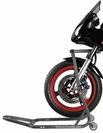

Also ich hab nen Montageständer von Motodetail bei Tante Louise gekauft. Der wird unten am Lenkkopf angesetzt. Klappt super.

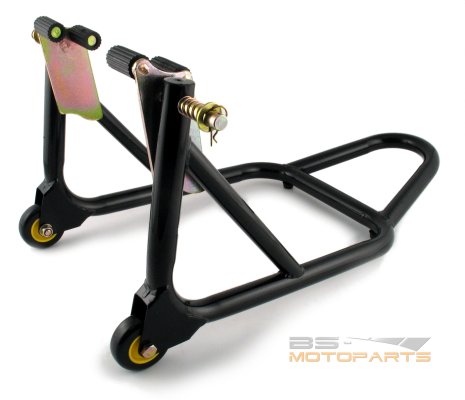

Leg noch 'n paar Euro drauf und kauf dir einen, der von unten ins Lenkkopflager greift. Da sind üblicherweise auch noch mehrere Adapter dabei, sodass du den ruck zuck an deine SV oder an andere Mopeds angepasst hast.
Mit den andern kannste bloß dein Vorderrad ausbauen. Sonst geht eigentlich nix.. Die etwas teureren mit Aufnahmen fürs Lenkkopflager lassen dir wenistens auch die Möglichkeit, die Gabelholme auszubauen.. Da rentiert sich der Preis dann schon, finde ich. Außerdem steht die Kiste wesentlich (!) stabiler.
Ich hab den hier von BS-Motoparts.. http://i27.tinypic.com/oj1cb4.jpg
Über Hareu1986 bezogen, funktioniert perfekt. Passender Adapter liegt bei.
