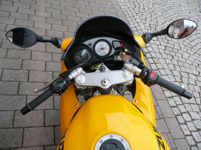

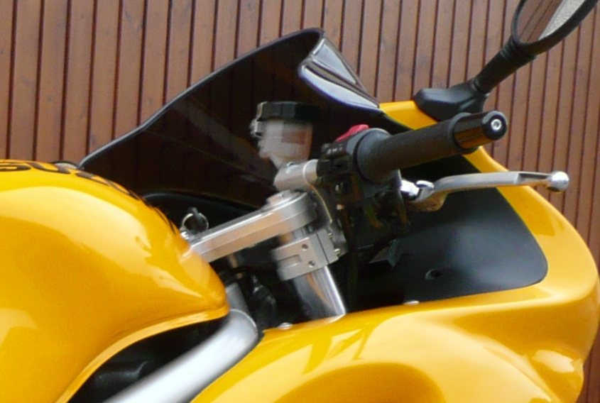

Re: LSL Stummel oder Superbikelenker?
So, hier die Bilder:
Ich könnte die Stummel auch noch höher stellen, aber dann müsste ich die Verkleidungsscheibe ausschneiden. Und dann wirds wirklich eng mit den Bremsleitungen, so wie sie im Moment eingestellt sind ist das maximum mit den orginalen. Ich wollt sie aber auch nicht höher. Ist schätzungsweise nur 1-2cm höher als die org.- Stummel, fährt sich durch den anderen Winkel (Kröpfung) viel angenehmer.
Edit: Wieso wird eigendlich nur ein Bild direkt angezeigt
Achso,naja ich wollte die höchste Stellung ,und da hats dann nicht gepasst.
Man soll sich aber wundern,was schon so ein paar Zentimeter von der Sitzposition her bringen
