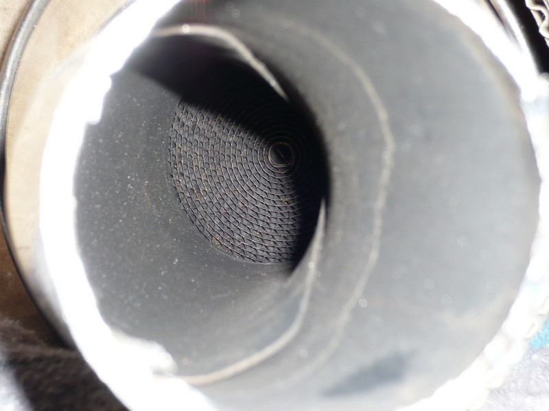

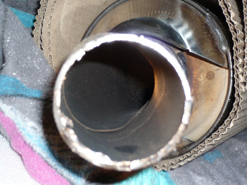

Re: Keine Plakette mit MIVV GP
Wenn du in den ori Topf von hinten reinguckst siehst du ihn.
Den brauchst du für Euro 3 möglicherweise schon.
- P1100862.JPG (97.62 KiB) 1825 mal betrachtet
Da kann ich nicht reingucken, ich hab ja den Originalen nicht abgeflext sonden komplett den hinteren Krümmer von MIVV bekommen.Bl00Dy hat geschrieben:Wenn du in den ori Topf von hinten reinguckst siehst du ihn.
Okay, das is dann natürlich net möglich.
Naja Fakt is, die brauch/hat 2 Kats.
Die Infopolitik von den Zubehörauspuffherstellern is da schon etwas bescheiden.
E-Nummer hin oder her, über die Kats scheibt kaum einer.
Du meinst ohne den zweiten KAT im ESD wird das eh nix? Hmm, das wäre natürlich elend denn dann hab ich mir den nur wegen der e-Nummer auf dem Verbindungsrohr gekauft und könnte ihne genausogut auch weglassen wenn ich das Teil wieder anschraube nach dem TÜVBl00Dy hat geschrieben:Okay, das is dann natürlich net möglich.
