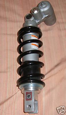

liebe leute,
passt dieses federbein an knubbel.
es ist ein gsxr600 federbein, aber der verkaeufer hat kein bj. dazugeschrieben, ich hab nur dieses foto von e*ay.
- federbein gsxr600.JPG (13.53 KiB) 1497 mal betrachtet

Nein, das passt nicht!
Es passen alle GSXR Federbeine von '96-'99.
Das abgebildete ist ein neueres...

Also für mich sieht das Federbein wie ein SRAD-Federbein aus!! Laß dir doch mal die Länge von Mitte Aufnahme bis Mitte Aufnahme in Millimeter durchgeben. Dein Originales hat 338mm, das SRAD 345mm und andere (neuere) GSXR-Federbeine 325/330mm.

Für Dich, ja, dann nimm mal die ROSA Brille ab
Das ist definitiv kein SRAD Federbein!!!

was anderes. dieses ist ja etwas kürzer als das originale.
kann man das dennoch einbauen um so eine Tieferlegung zu erzielen?
oder gibts andre gründe warum das ned passt?

Der Federdurchmesser ist größer bzw. zu groß, darum passt es nicht.Dr. Zoidberg hat geschrieben:... gibts andre gründe warum das ned passt?

laut verkäufer ist es von einem srad bj.99.
bloede frage: was ist der unterschied zw. srad und nicht srad?

Der Verkäufer irrt sich!
Das hier ist ein SRAD Federbein:
http://i18.ebayimg.com/02/i/07/d0/bf/24_1.JPG

als ich damals nen srad-beinchen verbaut hab, hat dieter mir ne menge erklärt. und zwar, soweit ich mich recht erinnere, gab es von suzuki nur 3 beinchen mit schwarzer feder.
1) srad
2) spätere gixxer
und 3) irgend ne busa
und die ersten beiden erkennt man sehr gut an der zahl der wicklungen. hier erkennt man 8/9 http://i18.ebayimg.com/02/i/07/d0/bf/24_1.JPG
das ist ein altes bein
bei dem bein auf deinem bildchen, mercandede, erkennt man 5/6 wicklungen
das ist also ein neues beinchen, welches NICHT passt!
tut mir leid für dich, viel erfolg noch bei der weiteren suche...
1) srad
2) spätere gixxer

Die SRAD-Beine haben auch ein goldfarben verzinktes Dämpferteil, das im gezeigten ist silber lackiert, desweiteren hat es eine verdeckte Dämpferstange SRAD ist der Chrom zu sehen.
Ich zähle auch immer die Windungen, das ist immer richtig (8 Stück), nur das Hayabusa federbein sieht den zum verwechseln ähnlich, aber das hat ne dickere Feder (ØDrahtstärke)
