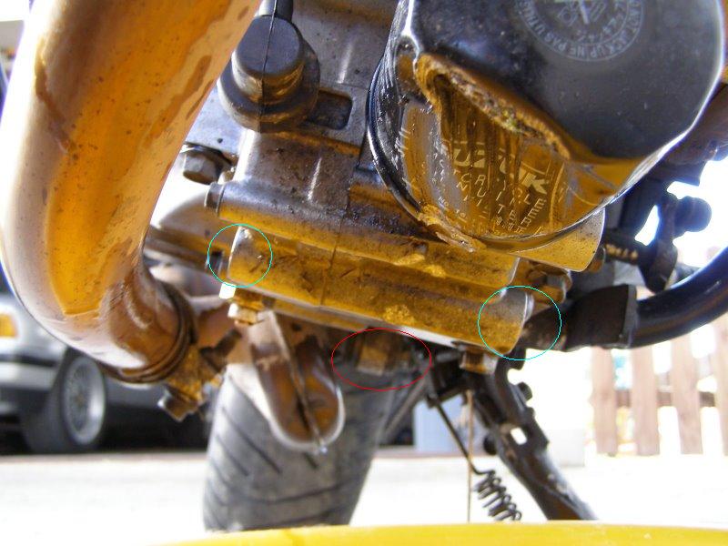

Also, die vordere Halterung wird am untersten Punkt des Motors befestigt. Da geht eine Bohrung von der linken auf die rechte Seite. Dazu müsste beim Montagematerial eine extra lange Schraube dabei sein.
Die hintere Halterung wird bei der Befestigung des Krümmers mit festgeschraubt....
Ich hab mal ein Bild angehängt, auf dem man das erkennt. Der rote Kreis is die Befestigung des Krümmers und die blauen Kreise sind die Öffnungen vorne am Motor. Nicht wundern, das Bild wurde gerade wegen des Schadens gemacht, den man ja nur zu deutlich sehen kann. :mrgreen:

Vielen Dank montage skizze hast du nicht der schaden ist wider behoben?gute fahrt!

Du hast 1 Bügel für vorne und nen kleinen Winkel für hinten. Wie mein Vorredner schon gesagt hat. Wenn du den Originalen Bugspoiler hast, dann sollten da die Löcher schon drin sein. Den Bügel vorne und den Winkel hinten dann so ausrichten das das Ding mit den 4 Schrauben befestigt werden kann. Also erst die beiden Teile montieren und dann den Bugspoiler dranhalten und nochmal ausrichten. Montieren und fertig.
