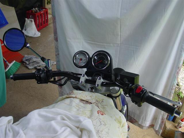

Beitrag von Dingo » 07.08.2009 20:22
auch umgebaut....
schwarzer SB Lenker und alles hat gepasst... :D
alt ca. 640mm - neu ca 730mm
