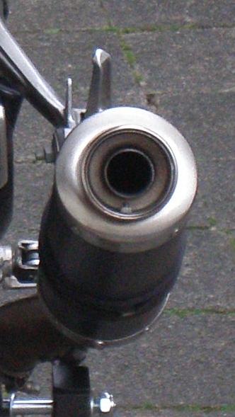

Hi
eigentlich dürfte der MIVV dann so ranpassen wenn du eh schon was abgeflext hast.
2. So sieht das bei mir aus... geht alles relativ schnell (ka was du unter schnell verstehst) ein und auszubauen mit passendem Werkzeug unter dem Soziussitz
GP

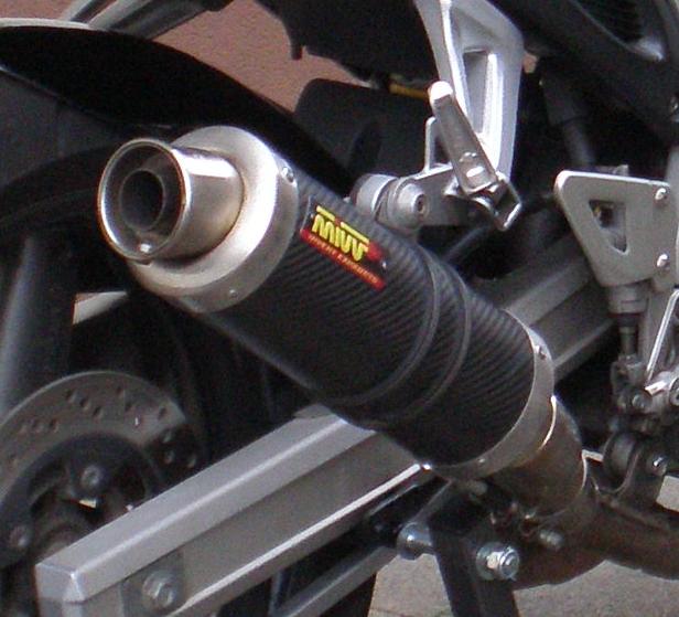

Foto:
http://www.svrider.de/Homepage/Bilderga ... 3b6a15.jpg
Gruß Dieter
