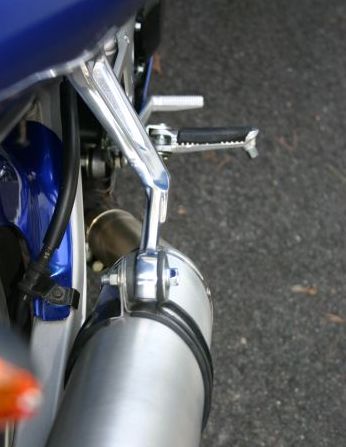

hab mir gestern meinen neuen Evo 2 (oval, Alu) draufgemacht und bin voll begeistert!! :D
Das einzige Problem dass ich jetzt habe ist, dass die mitgelieferte Schelle (also die, die den ESD an der Soziusfußraste hält) viel zu groß ist, soll heißen dass bei geschlossener schelle auf einer seite ca.15mm - 20mm Luft sind!! 8O
1. Frage: Ist dass "normal" oder wurde mir da die falsche Schelle (vielleicht eine für nen runden topf) beigelegt?!
2. Frage: Hab überlegt mir selbst ne halterung (ähnlich wie beim orginalen) zu basteln, darf ich in den ESD Nieten, bzw. Schweißen?! (also hat des schon mal jemand probiert?! da die wanddicke schon sehr dünn ist hab ich bissl angst vorm schweißen... und dass er beim Nieten dann aus den Nietlöchern rausbläst könnte ja nach ner gewissen Zeit auch sein oder!?)

hast du die halterung auf einer seite, weil so wars bei mir am anfang auch.
ich habbte die laschen eine auf der einen seite und eine auf der anderen seite festgemacht...da war auch ein riesen spalt...
dann beide aneinander und auf einer seite festgemacht, dann gings..
hoffe man kann das verstehen was ich geschrieben habe....

Danke für den Tip! ;) da hätt ich eig. auch selbst drauf kommen können!! :oops:
naja aber ich würds ohne diese hässliche Schelle totzdem viel schöner finden...

ehrlich gesagt finde ich die Schelle gar nicht mal so übel..ich finds passend;)

tröste dich, bist nicht der erste dem das passiert ist. Aussehen sollte es so.
