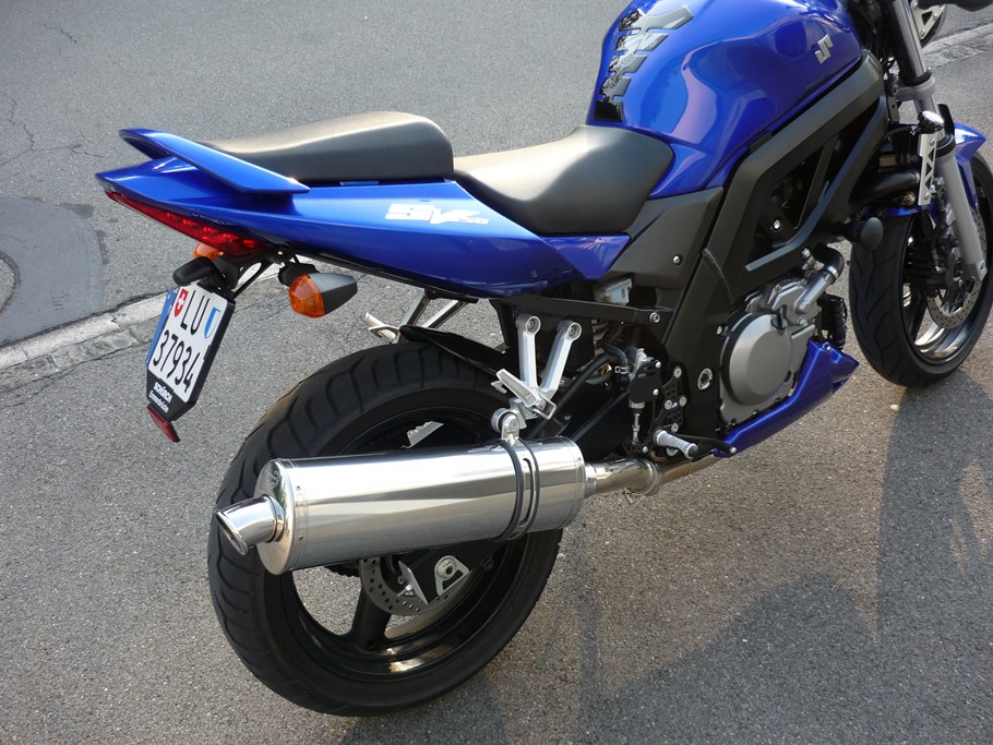

hallo liebes forum wollte mal eure meinungen hören ueber scorpion auspuffanlagen?
Nun habe ich noch eine frage wie kann ich mein auspuffanlage steiler stellen?(siehe bild)
Siehe Bild
Beiträge: 15611
Re: was haltet ihr von scorpion auspuffanlagen?
Beitrag von Dieter » 16.10.2009 13:15
Sehr gute Qualität, steiler bekommst du die wenn du das Adapterrohr nach oben verdrehst. Dazu muss aber dann die Soziusraste ab und ein Auspuffhalter gebaut werden...

Gibt es da keine ander moeglichkeiten?da ich noch oft mit sozius unterwegs bin!?
