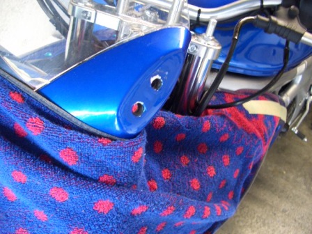

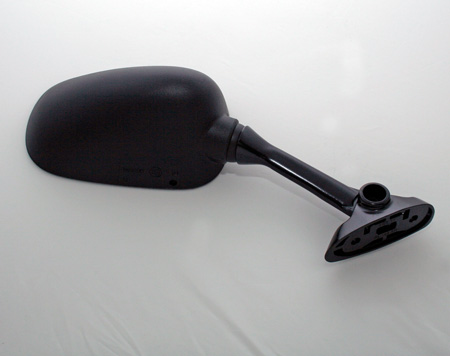

beispielbilder:
Knubbel
Kante

hm größer? ... nicht schön! ... dann evtl doch ersatzspiegel.
frankenbub883
Re: Passen die Spiegel von der Kante-S an die Knubbel-S??
Beitrag von frankenbub883 » 22.10.2009 15:40
Die bilder gefallen mir mal gar nicht. der lochabstand ist deutlich anders :( :(

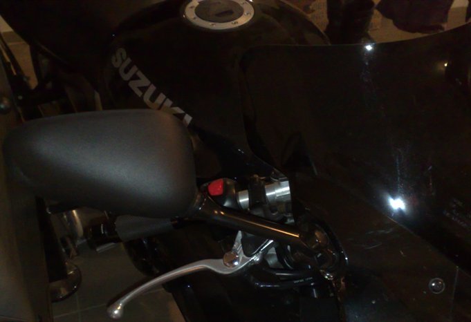

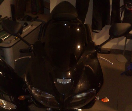

hab es leider heute erst geschafft... und das auch nur schnell schnell mit der handy-cam heute morgen...
aber zumindest mal ein eindruck der neuen Spiegel.
Die Befestigung
JuTobsen
Beitrag von JuTobsen » 18.01.2010 10:07
Ja das sieht doch schon mal sehr fein aus. Die Spiegel vom Teo glänzen ja noch richtig :mrgreen:
Das sehe ich jetzt echt zum ersten Mal an der Knubbel S. Also ein echtes Unikat 8)
Die Sicht nach hinten dürfte laut der Bilder jetzt echt top sein.
Ich hätte es nicht gedacht, dass die Spiegel so gut an die Knubbel S passen.

frankenbub883
Beitrag von frankenbub883 » 18.01.2010 10:10
JuTobsen hat geschrieben:...Die Sicht nach hinten dürfte laut der Bilder jetzt echt top sein.
Ist sie auch. Von meinen Schultern seh ich nur noch den äussersten Rand. Mit Lederjacke evtl nen halben cm mehr.
vorher war 2/3 der Spiegelfläche schultern... jetzt hab ich 9/10 Sicht nach hinten.
von dem her echt top.
ich werd noch neue Bilder rein stellen - dann auch in die OWL - wenn se ausgemottet is und das tageslicht beim knipsen hilft :D
