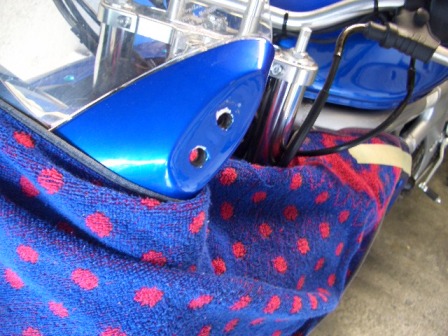

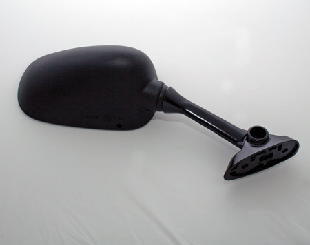

beispielbilder:
Knubbel
Kante

Die bilder gefallen mir mal gar nicht. der lochabstand ist deutlich anders :( :(

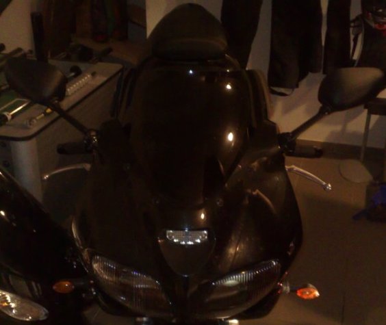

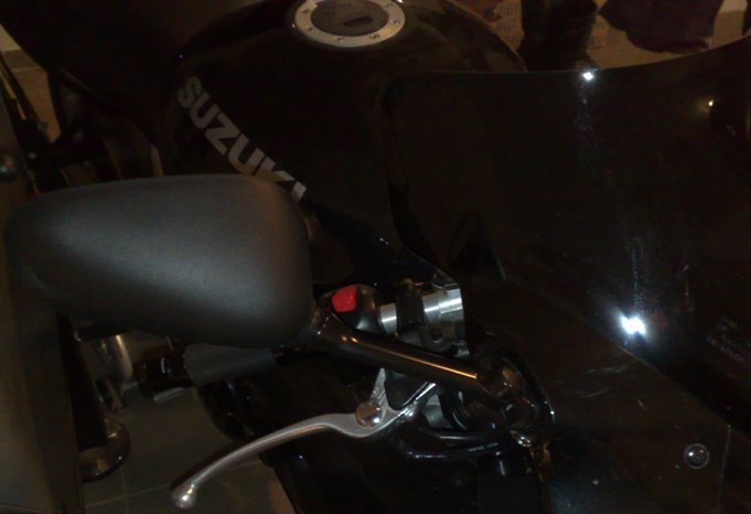

hab es leider heute erst geschafft... und das auch nur schnell schnell mit der handy-cam heute morgen...
aber zumindest mal ein eindruck der neuen Spiegel.

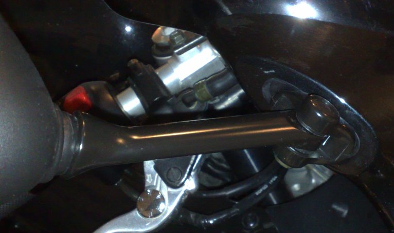

Die Befestigung

von JuTobsen
Ja das sieht doch schon mal sehr fein aus. Die Spiegel vom Teo glänzen ja noch richtig :mrgreen:
Das sehe ich jetzt echt zum ersten Mal an der Knubbel S. Also ein echtes Unikat 8)
Die Sicht nach hinten dürfte laut der Bilder jetzt echt top sein.
Ich hätte es nicht gedacht, dass die Spiegel so gut an die Knubbel S passen.

JuTobsen hat geschrieben:...Die Sicht nach hinten dürfte laut der Bilder jetzt echt top sein.
Ist sie auch. Von meinen Schultern seh ich nur noch den äussersten Rand. Mit Lederjacke evtl nen halben cm mehr.
vorher war 2/3 der Spiegelfläche schultern... jetzt hab ich 9/10 Sicht nach hinten.
von dem her echt top.

Naja rechnen wir mal...
Alte Spiegel abschrauben - 3min
4 Gewindestangen der Adapter absägen - 5min
Adapter mit Beilagscheiben und spiegeln zusammen bauen - 5min
neue Spiegel anschrauben - 3min
davor stehen und sabbern - 4min
macht alles in allem 20min Arbeitsaufwand
