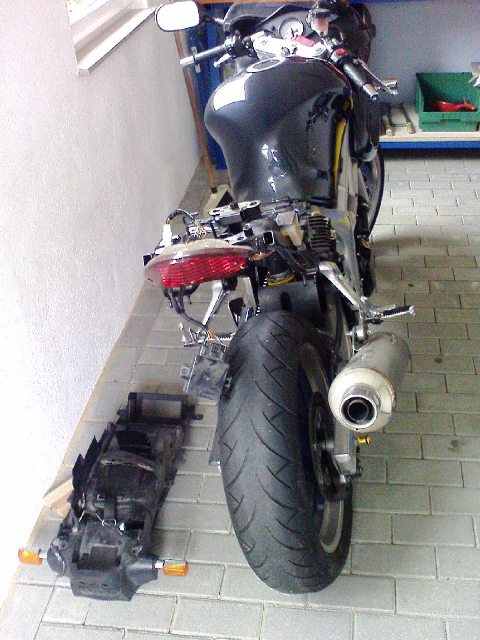

Hallo Leute,
so Saison 2009 ist rum, war rundum zufireden mit meiner 650er SV :D
Nur das Heck gefällt mir nich mehr so, etwas viel Plastik.
Ich hätte gerne so eine Art "V" Kennzeichenhalter aus Metall. Gibt es im Zubehörhandel ein Modell welches gut zum Knubbel passt?
Hat einer von euch schon so ein Heckumbau gemacht? Aufwändig?

ist alles eine frage wie geschickt du bist
da gibts nicht was plag&play passt musst du selbst anpassen

hab mir den von kedo geholt, da wirst das plastik geraffel auuch gleich mit los
http://www.kedo.de/produkte/30717.html

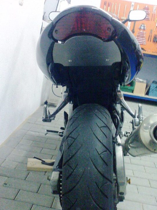

hab auch den kedo dran! bisl arbeit ist es schon aber definitiv auch für nen "laien" machbar mit den anleitungen in der knwoledgebase...

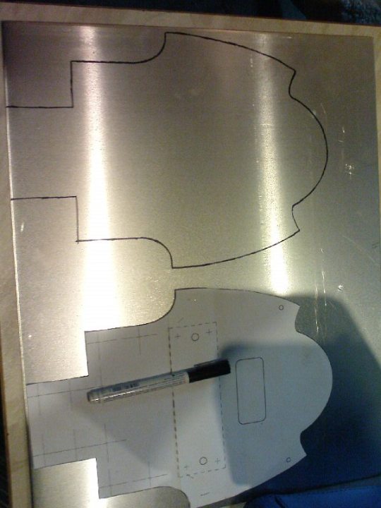

Ich habe mir die Kedo Heckunterverkleidung selber gebaut und einen Keinzeichenhalter dazu... wenn du mit einer Stichsäge gut umgehen kannst, ist das kein Problem.... Es gibt sogar hier im Forum eine Skizze der Heckunterverkleidung... Dann sparst zu dir 70 Euro

Also 2mm Alublech, Stichsäge verkehrt in den Schraubstock, und ab geht er,....
