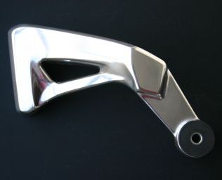

Einer aus Zubehör kostet ca. 50€ !

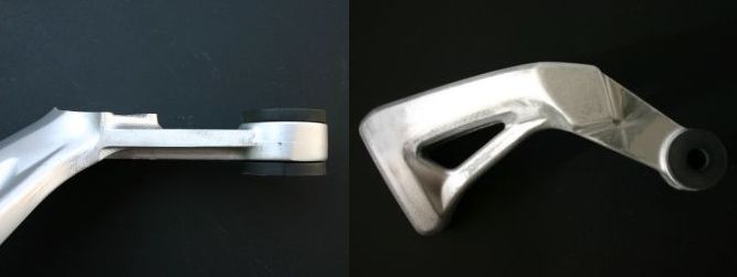

Aupuffhalter original - umgebaut für Solo-Betrieb
Hi, hab mal einen originalen Auspuffhalter mit Fußraste umgearbeitet, was sagt Ihr dazu? Günstig und sieht gar nicht schlecht aus.

Re: Aupuffhalter original - umgebaut für Solo-Betrieb
HI!
sieht aber nicht so orginal aus...?
wie haste das gemacht?
ist da teil aus metall?

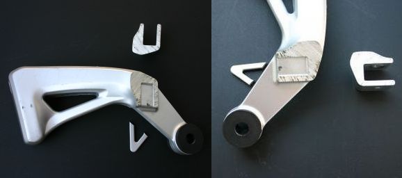

wie hast du die soziusraste weg gemacht? den sicherungsring weg gemacht den zylinderstift raus und dann den rest?
cucu
cucu

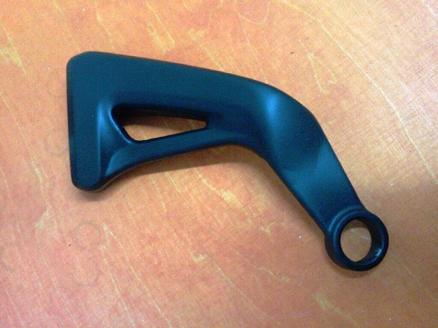

so habe es auch. Ich habe die Fußraste abgebaut. Das Aluguss abgeschnitten und dann in Form geschliffen. Ca.15 min.arbeit und dann in wunsch farbe gepulvert.
Und fertig.
Und fertig.
....Werkzeuge: Flex, Hammer, Schleifscheibe, Feile, Sandpapier (Grob, Fein, Wasserschleifpapier) Farbe Matt-Tiefschwarz!
Die Originale Fußraste mit Auspuffhalter (rechts) ist aus Aluguss, und läßt sich sehr gut bearbeiten!!!
habe ich vor drei Jahren auch gemacht, allerdings poliert.
Originalfred siehe hier
