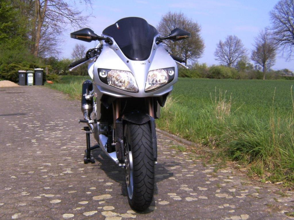

Drifter76 hat geschrieben:Habe mir auch die von JuTobsen verlinkten Blinkerspiegel besorgt und verbaut.
Ich habe sie mir geholt, nachdem ich die beim Drifter gesehen habe und mich verliebt habe, um es richtig zu sagen :D :D :D Und bei mir blinkt jetzt auch die halbe Front ;) bier
@ Steffen, hast du denn genau die Spiegel, die oben gepostet wurden und was hat das Relais mit der Leuchtkraft zu tun? Habe auch das Relais von Tecbike drin...
Habe hier noch ein Bild von den Spiegeln mit LED, beim blinken gefunden.
So ähnlich kenne ich die Leuchtkraft von den Spiegeln, nach denen Flesh gefragt hat...
Hoffe ich darf hier einfach ein Foto aus einer Ownerliste posten...
steffen1660
Re: Spiegel -LED
Beitrag von steffen1660 » 26.12.2009 12:31
wie in meiner owl zu sehen hab ich andere ausenspiegel aber auch mit led leuchten ;) bier ich hab zuerst die billigen widerstände vom louis benutzt damit meine led blinker normal gehen ,da war die leuchtgraft sehr bescheiden , hab dan das relai eingebaut ,und siehe da die blinker leuchten ganz normal , nicht so wie auf deinem bild wo sie kaum zu sehen sind ;) bier
