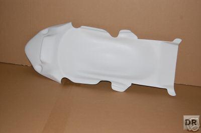

mal eine Frage, brauche ich für eine Heckunterverkleidung eine ABE? oder reicht es wen der rest wie KZH ect, die Verordnung erfüllen? wie Kenzeichenbeleuchtung ect.?
dan mal eine andere Frage, habe zwei Heckunterverkleidungen bei einem e-bay-shop gesichtet allerdings für einen sehr günstigen Preis.
http://www.ricambiweiss.de/index.php/ca ... UZUKI.html
http://cgi.ebay.de/HK04-HECKUNTERVERKLE ... 5d21e49126
ist nur die Frage, taugt das was? Weil bis jetzt haben die Heckunterverkleidungen immer so um die 100€ gekostet die ich gesehen habe.

Hmm, vileicht hole ich mir die zweite einfach mal, für insgesamt 40€ naja^^

ich hatte mir die Verkleidung für meine 1000er geholt und ich kann eigentlich nicht meckern.
Zu dem Preis absolut in Ordnung.
Einzig beim bohren und dem anpassen der Verkleidung muss man sorgfältig arbeiten und mit dem Bohrer
aufpassen. Aber sonst absolut ok das Angebot. Lässt sich auch prima lacken.
hab mir von Louis nen universal Kennzeichenhalter geholt und einfach durch die Öffnung der Kennzeichenbeleuchtung
gesteckt. Außerdem hab ich mir von Louis ne LED-Kennzeichenbeleuchtung geholt, 2 Löcher in die Unterverkleidung gebohrt und
befestigt. Ging super.

Was genau und wieviel muss da angepasst werden ? Und wie geht man da vor ?SV1000Christian hat geschrieben:ich hatte mir die Verkleidung für meine 1000er geholt und ich kann eigentlich nicht meckern.

Ich hoffe (gehe mal davon aus) das ich nur Bohrungen machen muss und vieleicht kleine stellen wegschleifen/ schneiden muss. Dann alles Montieren und wenn alles passt abbauen und schwarz lackieren. Hoffe das ich nicht mehr machen muss. Bin jetzt nur noch auf der suche für einen Passenden KZH und beleuchtung.

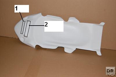

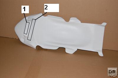

Und noch eine Frage direkt hinterher:
Wie bringe ich die Halterrung am besten an?
Original Bild: Var.1 Var.2 1-Kennzeichenbeleuchtung
2-Kennzeichenhalterrung
ich müsste ja dann irgendwo einen länglichen schlitz reinfräsen um dort die Beleuchtung durchscheinen zu lassen oder?
