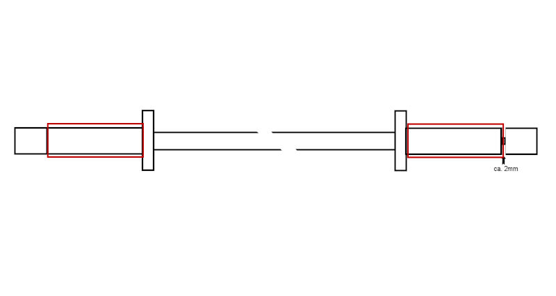

ich habe mir die Daytona Heizgriffe zugelegt und bin gerade am montieren. Um die Griffe an den Enden nicht aufschneiden zu müssen habe ich mir für den Gasgriff folgendes überlegt: damit sich die Plastikhülse weiter problemlos drehen kann habe ich das Loch in den Heizgriffen vergrößert und möchte nun zwei Unterlegscheiben zwischen Lenkergewicht und Lenker befestigen. Damit ist das Lenkerende fest fixiert, der Gashahn lässt sich aber problemlos drehen.
Im Anhang gibts noch eine kleine Skizze.
Meine Frage ist nun: wirkt sich der Abstand von den paar Milimetern auf das Fahrverhalten aus? Kann es sein, dass das Lenkverhalten (z.B. Flattern ) beeinflusst wird - oder macht dies nichts aus.
Gruß Tristan

Wie wärs, wenn du das gleich symmetrisch machst - also links auch noch Unterlegscheiben?
Ich kann mir aber beim besten Willen nicht vorstellen, dass man das spürt bzw. dass sich das merklich auswirkt, wenn das eine Gewicht zwei Millimeter weiter außen ist.
Schätze mal, dass du im Fahrbetrieb sowieso dermaßen unterschiedliche Lastverteilung auf dem Lenker hast, dass das bisschen vom Lenkergewicht nicht mehr auffällt.

Zumal bei der 650iger rechts noch der Bremsflüssigkeitsbehälter am Lenker ist und links nix, ist also schonmal nicht ausgeglichen. ;-)

Jup ihr habt wahrsch. recht, danke für das Feedback :)
