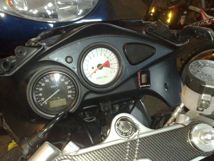

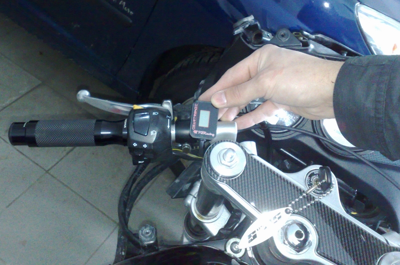

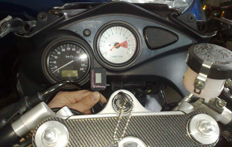

HI Leute,
hab mir von PZ-Razing eine Ganganzeige geleistet. Nun stellt sich mir nur die Frage wohin mit dem Ding. Hab zwei mögliche Plätze dafür ausgemacht nur fehlt mir da jeweils die idee wie ich die befestigen kann, damit es auch nicht nach pfusch aussieht (so ala Kabelbinder oder was)
Hoffe ihr könnt mir dabei helfen.

Hi, also ich würde die noch eine 3. Möglichkeit vorschlagen. Eventuell rechts unter die Cockpitanzeigen. Man schaut ja eher auf die Drehzahlanzeige als auf die Geschwindigkeit, von daher wärs nicht wirklich aus dem Blickfeld verschwunden.
Überhohl ruhig, jagen macht mehr Spaß !
MFG Racing_ES

Ich würd sie auch rechts hinbasteln.
Am besten würds warscheinlich aussehen, wenn du das fenster aus der Verkleidung ausschneidest, da so ne gummilippe oder so drum machst und dann die Ganganzeige dahinter, so dass man nur das Display sieht. So würde ich es denke ich machen, wenn ich schon ne Ganganzeig verbaue.
Das am Lenker geht ja mal garnicht nd zwischen die beiden Anzeigen, so dass das nach unten übersteht, da bin ich auch kein Fan von. Sieht aus wie gewollt und nicht gekonnt.
