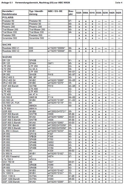

Ich habe eine ABE gefunden.
Spiegler,ABM,und High-Q
sind wohl gleich (Handelsmarken).
ABE ist gültig für den Stahltyp: 0089 (Superbike)
sowie
ALU Typ: 0229(Superbike),0310,0330,0230
(soweit ich das verstehe!?)
sowie

Ich habe mich für einen Spiegler/ABM Superbike Lenker Typ. 0229 in ALU entschieden.
Hat eine ABE.Somit kann ich mir den Weg zum TÜV sparen
